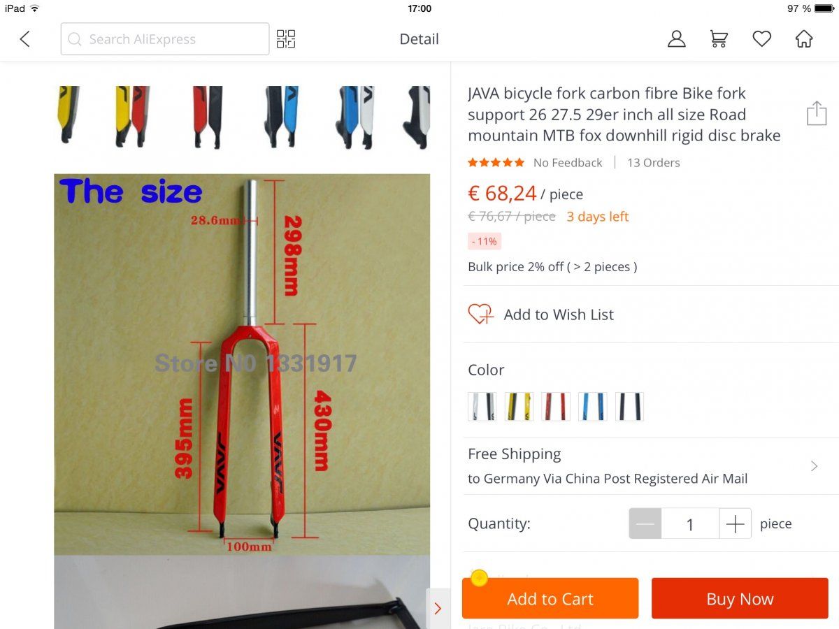

Ich möchte mir ,die im Bild angehängte Gabel in mein 26 Zoll Birke einbauen.
Könnt ihr mir sagen ob sie von den Maßen ,einer 80er oder 100mm Gabel entspricht ?
Danke vorab
Gruß Ralf

Sieht mir eigentlich eher noch kuerzer aus .. ;)
Diese hier hat Einbauhoehe 395mm und entspricht mehr oder weniger 'Federweg Null' - Ich hab diese Gabel selber im Einsatz.
http://www.amazon.de/davtus-Fahrrad..._cp_200_1?ie=UTF8&refRID=0E743RQR7ZTQCNNY3Q0M
'Deine' hat Einbauhoehe 430mm.
Ich weiss nicht, ob die Rechnung zulaessig ist: 430mm -395mm = 35mm ... wuesste aber auch nicht, was dagegen sprechen sollte ... OK, das, was beim Draufsitzen schon einfedert (Negativfederweg), das 'geht extra'.
Die alte Surly 1x1 Gabel wurde mit 425mm als Ersatz für 80mm FW angeboten. Also entspricht 430mm auch ungefähr 80mm.

Aber wenn ich die Maße auf dem Bild und deine Aussage bzgl. Der Surly Gabel nehme, dann müsste sie definitiv für meinen 26 Zoll Rahmen passen
Mich wuerde mal interessieren, wie man das umrechnet. Ich kenne wie bereits gepostet 395mm fuer eine 26er 'Minimalgabel'. Vielleicht geht es auch noch mit 390mm oder 385mm, wenn ich versuche bei meinem Bike einen Meterstab hinzuhalten und zu peilen, dann sieht es fast nach noch etwas weniger aus.
Nach meinem Verstaendnis muss der simulierte Federweg ja irgendwie mit der 'Mehr-Einbauhoehe' korrelieren.
Rechnen wir also mal mit 430mm fuer eine 80er Gabel und 390mm fuer eine reine Starrgabel. Dann haetten wir 40mm mehr Einbauhoehe fuer 80mm Federweg, und damit die Geometrie gleich ist, muesste die Haelfte des Federwegs als Negativfederweg weggehen.
Oder mache ich da irgendwo einen Denkfehler?? Google-maessig hab ich auch nicht viel zielfuehrendes gefunden .... Nur einen aelteren Beitrag von Dir, der immerhin mal die Sache mit dem Negativfederweg bestaetigt ...

Etwas mysterioes bleibt fuer mich diese Angabe:
Einbauhöhe: 420 mm (entspricht 80mm Federweg)
Einbauhöhe: 453 mm (entspricht 100mm Federweg)
Denn da werden es auf einmal 33mm mehr Einbauhoehe fuer nur 20mm Federweg ....

Hier hab ich mal was gefunden, da werden die Einbauhoehen immer 'im Gleichschritt' mit dem Federweg laenger.
Rechne ich zurueck auf 100 bzw. 80mm Federweg, komme ich auf 480mm bzw. 460mm ...
Oder andersrum, wenn ich von 'meinen' 395mm fuer starr ausgehe, dann ergibt sich die Einbauhoehe = 395mm (fuer starr) plus Federweg minus 15mm (Negativfederweg). Das ist immerhin problemlos nachvollziehbar, IMHO besser als manche der oben genannten Angaben ...
