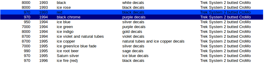

Hallo Christian,
da ich selber mal auf der Suche nach einer Trek Starrgabel war (für ein Singletrack), hatte ich mir folgende Tabelle angelegt. Da sind ein paar Modelle aufgelistet (wahrscheinlich nicht vollständig), die so eine Gabel hatten.
Vielleicht hilft Dir das ja weiter; denn um's Umlackieren herumzukommen, wird schwierig: Dein Modell ist das Einzige mit einer System 2-Gabel in der Farbe mit dem Namen "ice indigo". (Quellen waren die Vintage-Trek-Seite und die Kataloge.)
Beste Grüße, Bo

Hi Bo, vielen lieben Dank für die Tabelle! Ich versuche tatsächlich, ums Umlakieren herumzukommen - mal schauen, was möglich ist
