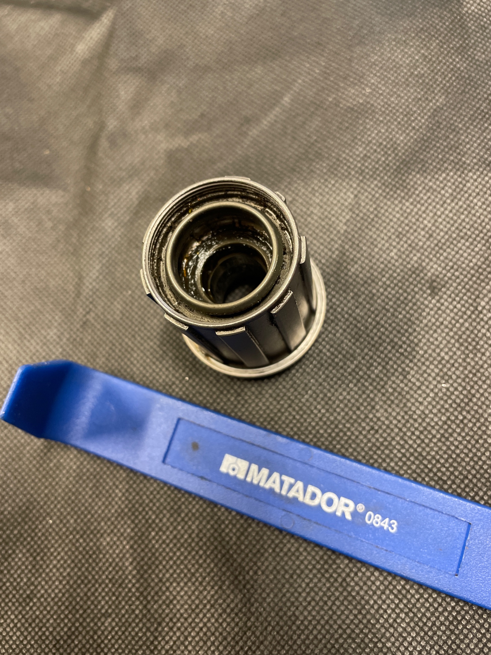

Staubkappe XTR FH-950 verschraubt?
Registriert
23. April 2010
Reaktionspunkte
15
Rausgehebelt bekomme ich die nicht (ohne Beschädigung), Löcher für Stiftlochspanner wie bei der XTR-900 kann ich auch nicht entdecken - wie vorgehen?
Diese Staubkappe kann nur vorsichtig herausgehebelt werden, weil sie nicht verschraubt ist.
Wenn du nicht tiefer in den Freilauf hinein möchtest, brauchst du die Kappe aber auch nicht unbedingt entfernen. Nur wenn du auch zu den beiden inneren Lagern und Sperrklinken möchtest, ist ein Entfernen der Kappe zwingend nötig. Achtung: Für die Lagerschale unter der Kappe ist ein Spezialwerkzeug mit zwei Zapfen nötig. Und die Lagerschale hat Linksgewinde!

Ich habe mal den Freilaufkörper einer älteren Nabe zerlegt und ich kann nur sagen, das ist den Aufwand nicht wert. Dann lieber einen neuen kaufen und montieren
Das ist - mit Verlaub - Unsinn. Die Freilauflager sind meist nicht besonders gut geschmiert, und es lohnt sich deswegen, sie zu öffnen, sauber zu machen und mit wasserfestem Fett neu zu schmieren. - Dabei die gesamten Lager vollständig füllen, dann kommt kein Wasser mehr hinein.
Damit hat man eine viel bessere Schmierung als ein neuer Freilauf es jemals haben könnte.
Ist man allerdings Grobmotoriker und kann mit den vielen Lagerkugeln nicht umgehen, oder / und hat einen Geldscheißer zu Hause, kauft man halt alle Nase lang einen neuen Freilauf (vielleicht gibt es die irgendwo im Dutzend billiger?) und wechselt.
An den TO: um die äußere Lagerschale des Freilaufs auf zu bekommen, kann man sich ein Werkzeug aus einem Winkel herstellen, wie sie für Möbelbau in Baumärkten zu bekommen sind. Also solche, die eine Materialstärke von etwa zwei Millimetern haben Die bestehen aus hartem Stahl (erkennbar am hellen Klang!) und sind lackiert oder pulverbeschichtet, in der Regel in Weiß.
Die dünnen, verzinkten bestehen aus recht weichem Material und sind ungeeignet.
Den Winkel muß man dann passend zusägen, dabei geht in der Regel ein Sägeblatt drauf, weil es durch den harten Stahl stumpf wird.
Zum Abhebeln der Staubkappe eignet sich ein kleiner gekröpfter Ringschlüssel sehr gut:

Ich habe mir ein derartiges Werkzeug schon vor vielen Jahren aus einer passenden Halbzollnuss gedremelt. Will den Freilaufkörper auch gar nicht öffnen, nur die Lagerlaufbahn ordentlich säubern.
Das mache ich jetzt mit Stöckchen und Lappen.
Ich habe mir damals einen alten Schlitzschraubendreher umgezogen und somit die Staubkappe entfernt. Dieser eignet sich aber auch zum reinigen
