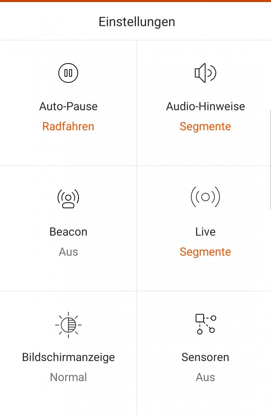

Die Auto-Pause-Funktion deaktivieren
Danke, wieder was gelernt. Wusste nicht, dass das geht. Wobei ich diese Einstellung nicht unpraktisch finde. Andererseits bringt es eh nichts wenn man ein Segment fährt/gemessen wird. Da wird ja die Brutto-Zeit vom Anfang bis Ende des Segments gemessen.
Daher sollte das Ausschalten der "Auto-Pause"-Funktion nur einen Unterschied in der "Besegungszeit" (= Netto-Zeit) ausmachen, also die "Verstrichene Zeit" (= Brutto-Zeit) dann ergeben. Oder übersehe ich etwas?

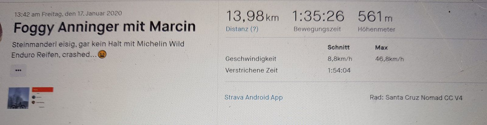

Hier ein Bsp einer kurzen Hausrunde von letzter Woche:
Die Tour hat 1:35:26 Bewegungszeit, 1:54:04 verstrichene Zeit

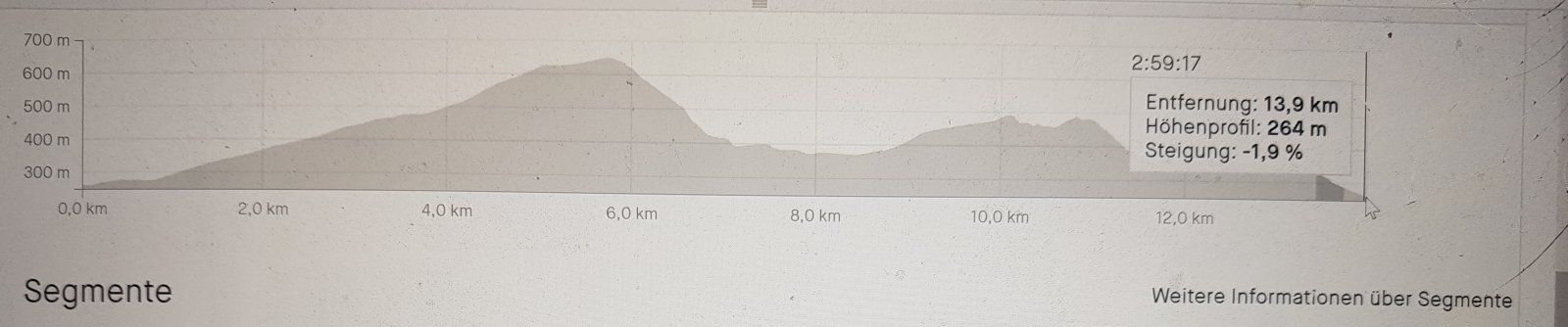

Schaut man sich das Höhenprofil mit den Segmenten an und scrollt mit der Mouse bis zum Schluss, so sind plötzlich 2:59:17 vergangen ?. Das stimmt auf keinen Fall.

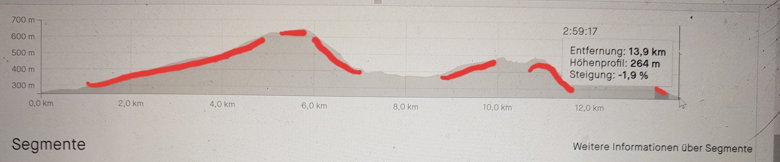

Rot gekennzeichnet sind die aufeinanderfolgenden Segmente dieser Tour. Zählt man die Zeiten zusammen kommt man auf 115 min, also 1:45 ohne die nicht rot unterlegte Transfers zu den Segmenten zu berücksichtigen.

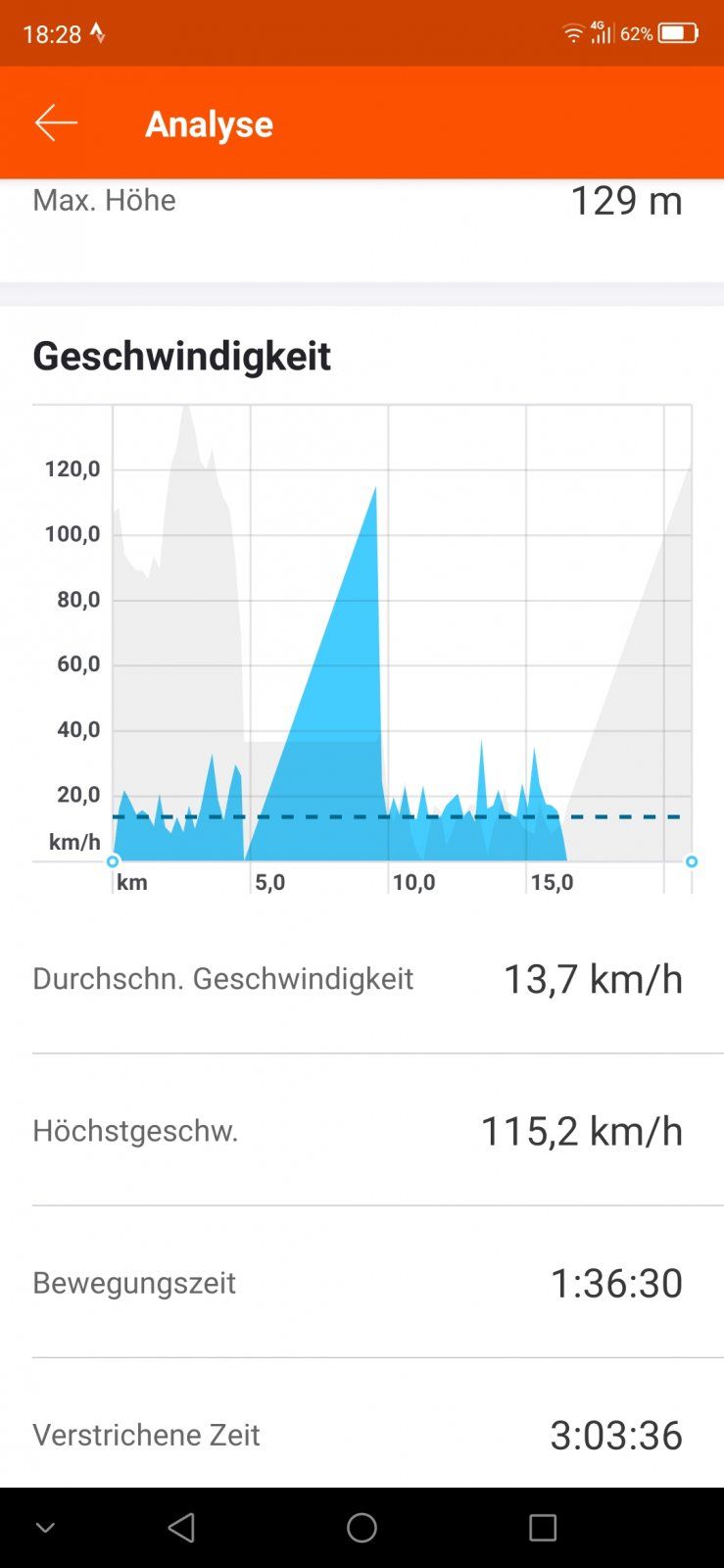

Ich habe leider auch beim neuen Handy das Problem das weder Zeiten, Kilometer oder Höchstgeschwindigkeit stimmt.
Siehe Höchstgeschwindigkeit
