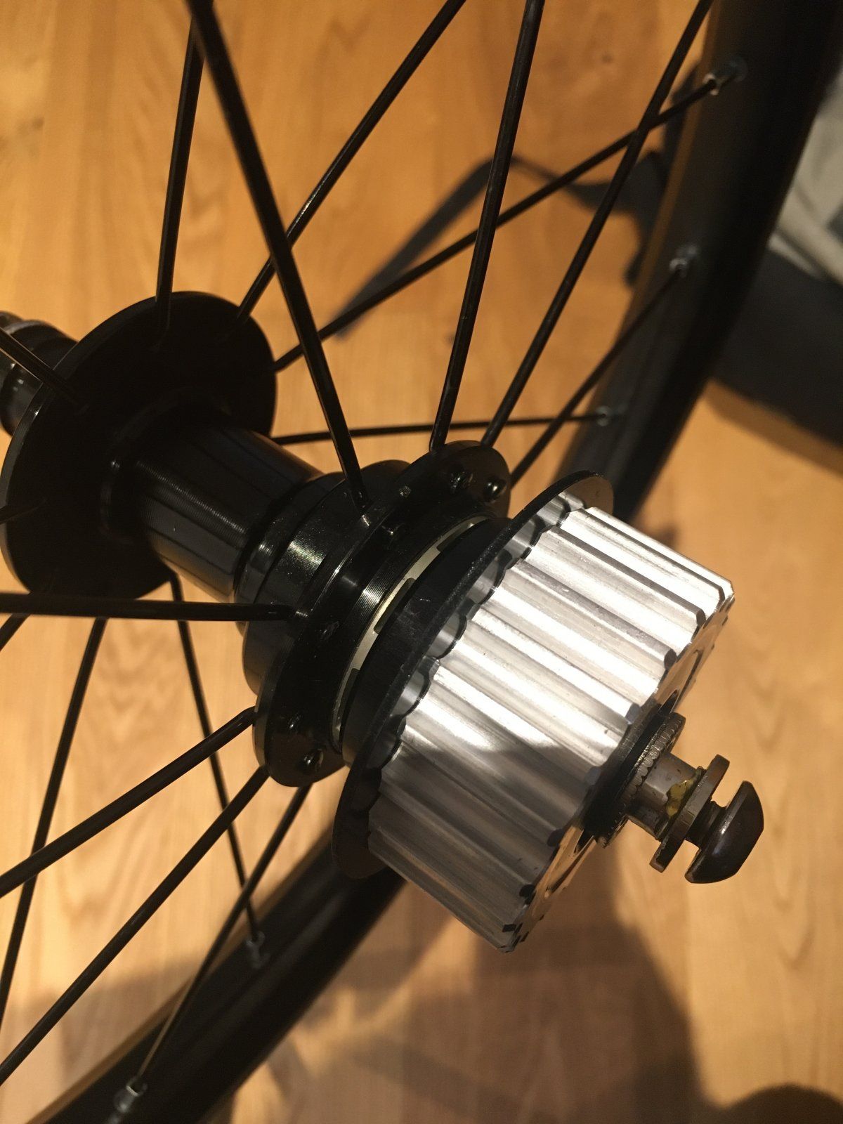

Die Nabe ist definitiv kaputt? Welche hast du denn? Meines Wissens gab es 2 verschiedene. Fotos wären gut
Es gibt 3 verschiedene Naben. 1. Version mit einem fixen Ritzel und dem Freilauf in der Kurbel. 2. Version mit einem Freilaufritzel (M30x1) und die 3. Version mit einem Freilauf an der Nabe.
Hallo Zusammen,
Erst mal vielen Dank fur die Antworten.
Also leider ist die Nabe leider definitiv hin. Lagersitze sind durch und das gewinde fur den Freilauf auch. Den Riemen bekomme ich glaube ich auch anders und der Freilauf ist zwar eigentlich durch geht aber zur Not noch bisschen.Bei der Nabe habe ich allerdings keine chance. Vielen dank für deine Tipps @_PETE_
Also @osse90 , du kannst dich nochmal bei @_PETE_ bedanken. Ich habe noch eine HR Nabe übrig die er kaufen wollte, da du sie aber dringender brauchst möchte er dir den Vortritt lassen. Wenn du Interesse hast, schick mir einfach eine PN.
@osse90 Die Naben, welche @derwp verkauft, ist allerdings die Version 3. Die bietet Dir jedoch die besten Optionen, da Du diese recht leicht auf SSP (mit Kette) umbauen kannst und solltest Du zufällig mal ein Version 3 Ritzel bekommen, kannst Du wieder zum Riemen wechseln. Zudem klingt der Freilauf echt satt. Überlege es Dir, sonst nehme ich sie, wenn Du nicht möchtest 😉
Ja, der Freilauf klingt echt hammer. Mein Junior hat das Bergab rollen lassen total schnell mit klackern lassen assoziiert und war total begeistert.

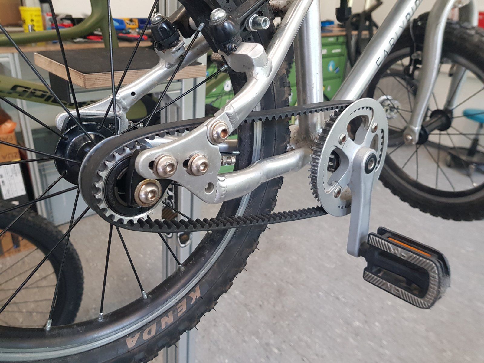

Bin aktuell wegen verschlissenem Riemen (Montagefehler meinerseits :wut:) auch am überlegen auf Kette umzurüsten. Gestaltet sich aber an der Kurbel schwierig wegen des Lochkreisdurchmessers
Oh, der ist nicht 104 BCD? 😬 Das wäre nicht so gut... Riemen bekommst du doch für 20-30€
Eben gemessen, an meinem 2019er Belter scheint es 88 BCD zu sein, da bekommt man schon Blätter.

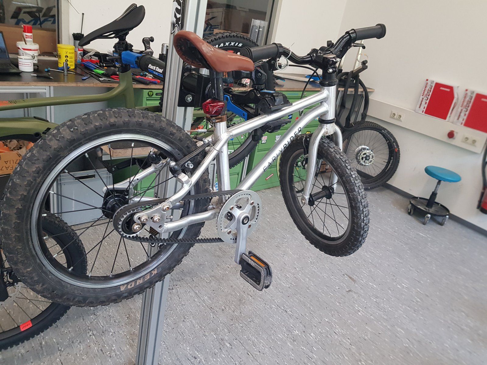

Hallo!
bedingt durch Montagefehler hat sich das Ritzel an unserem ER abgünstig abgenutzt.
Nun habe ich die Option, ein neues Hinterrad mit Freilauf und Ritzel zu bekommen.
Müsste doch egal sein welches Baujahr ich habe. Freilauf ist hinten, von daher sollte das Hinterrad doch immer passen?
Oder?
Gruß
D.
Ja. Die Naben selbst haben sich geändert. Die neueren Modelle haben einen Freilauf an der Nabe mit echt sattem Sound. Die Einbaubreite ist gleich geblieben. Ich müsste nochmals messen, aber ich denke die Räder vom UrbanRider Junior 16 passen auch.
Was machst du mit dem abgenutzten Ritzel?
