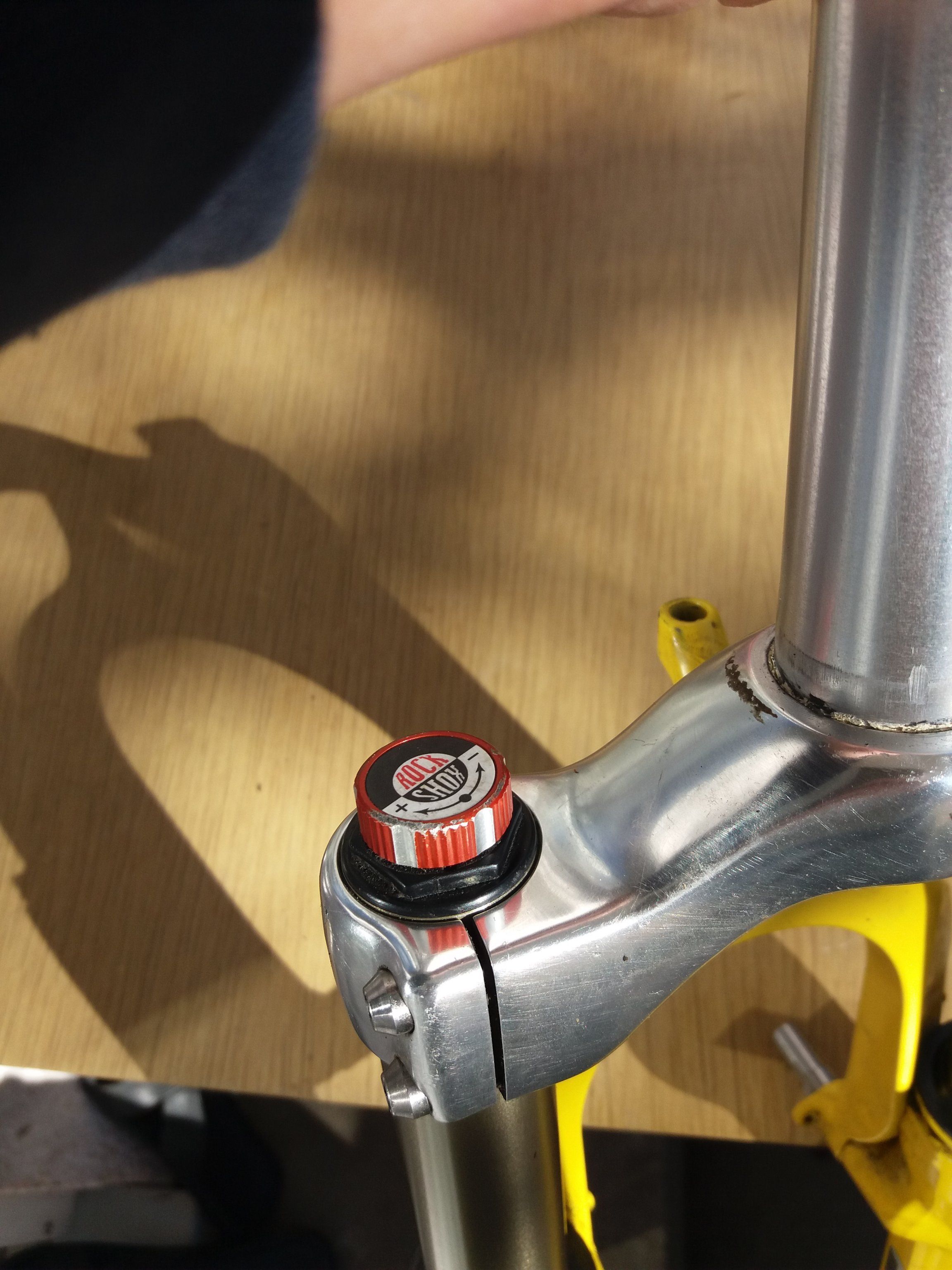

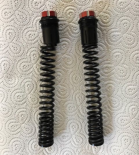

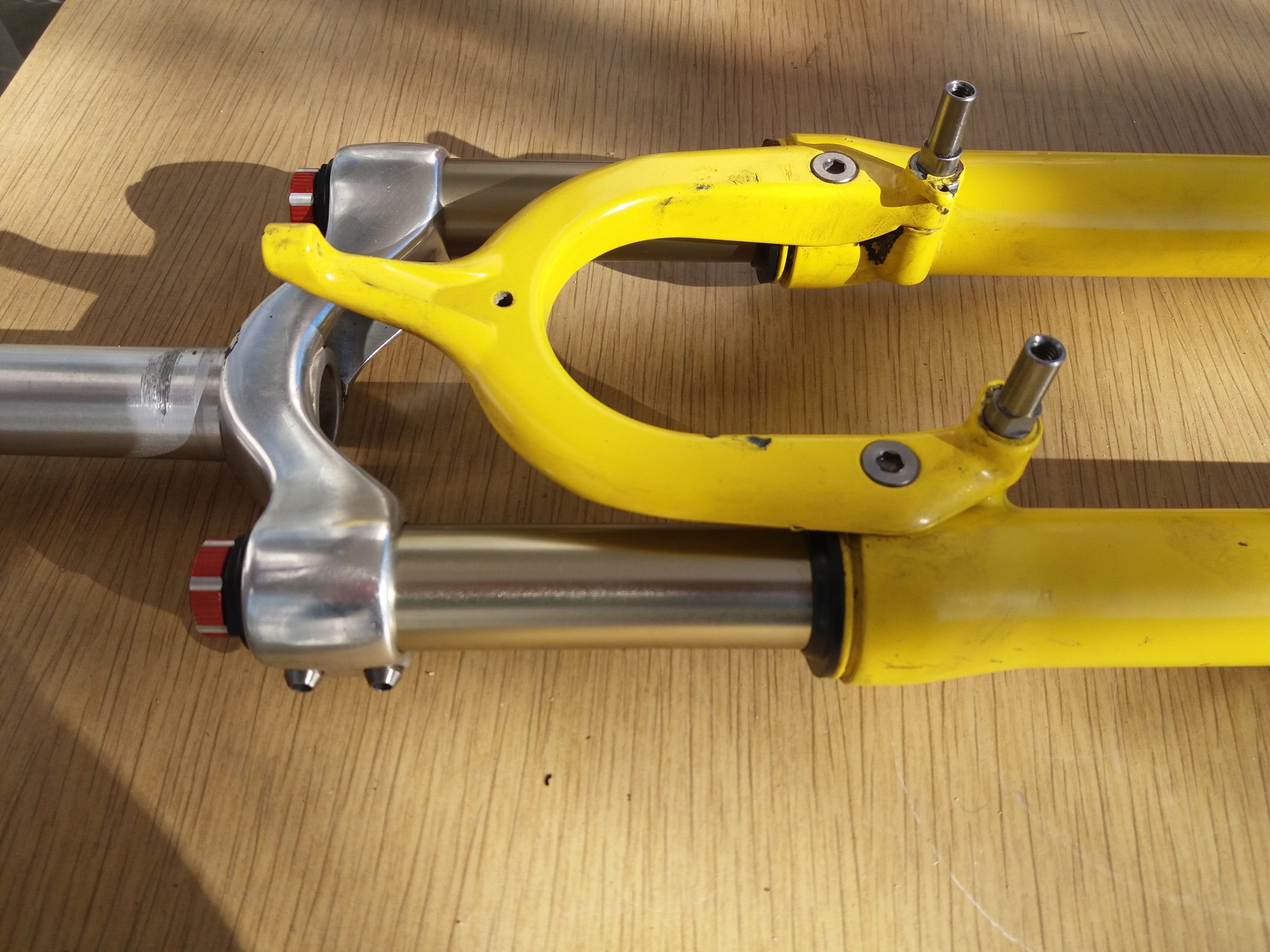

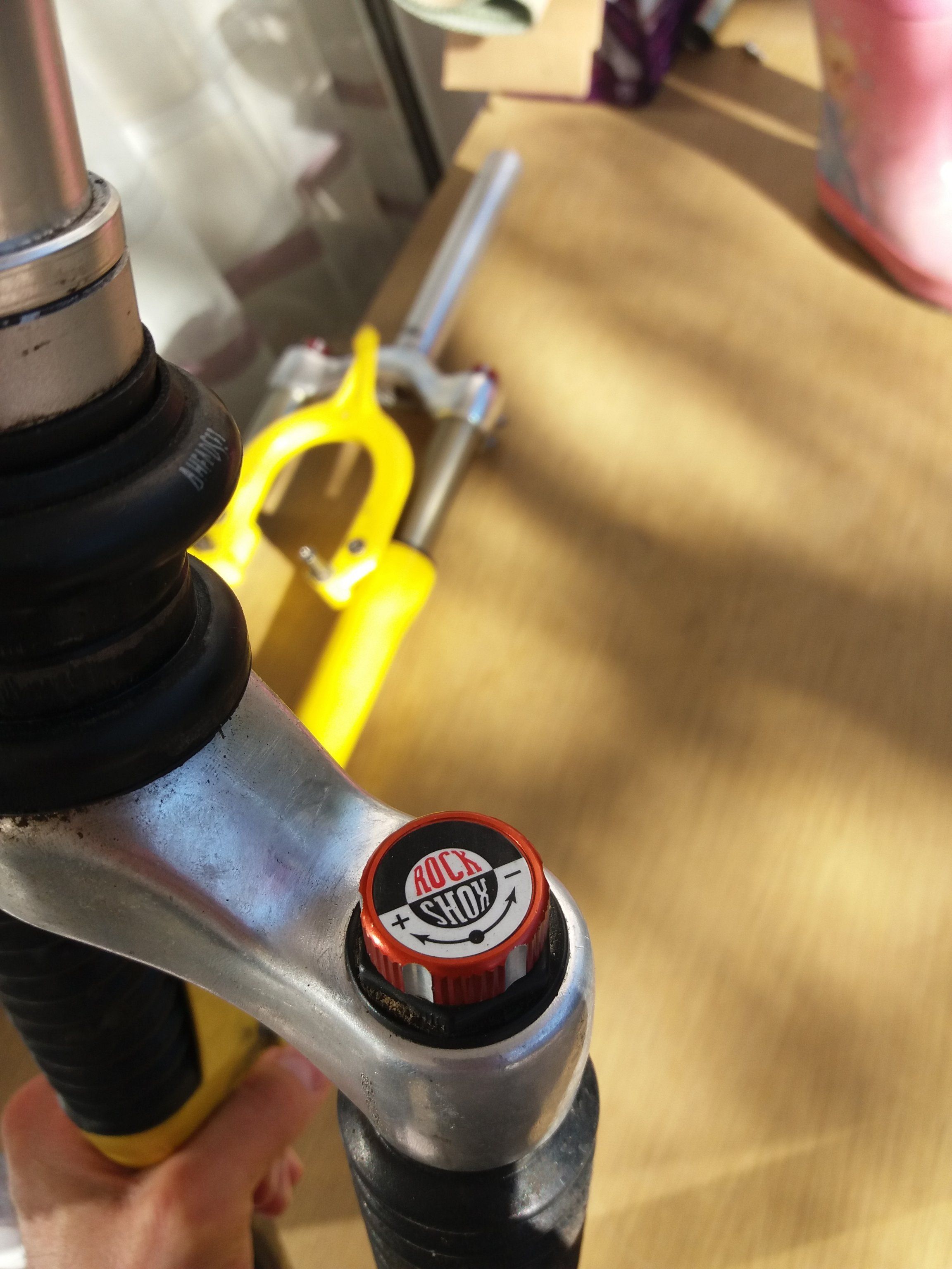

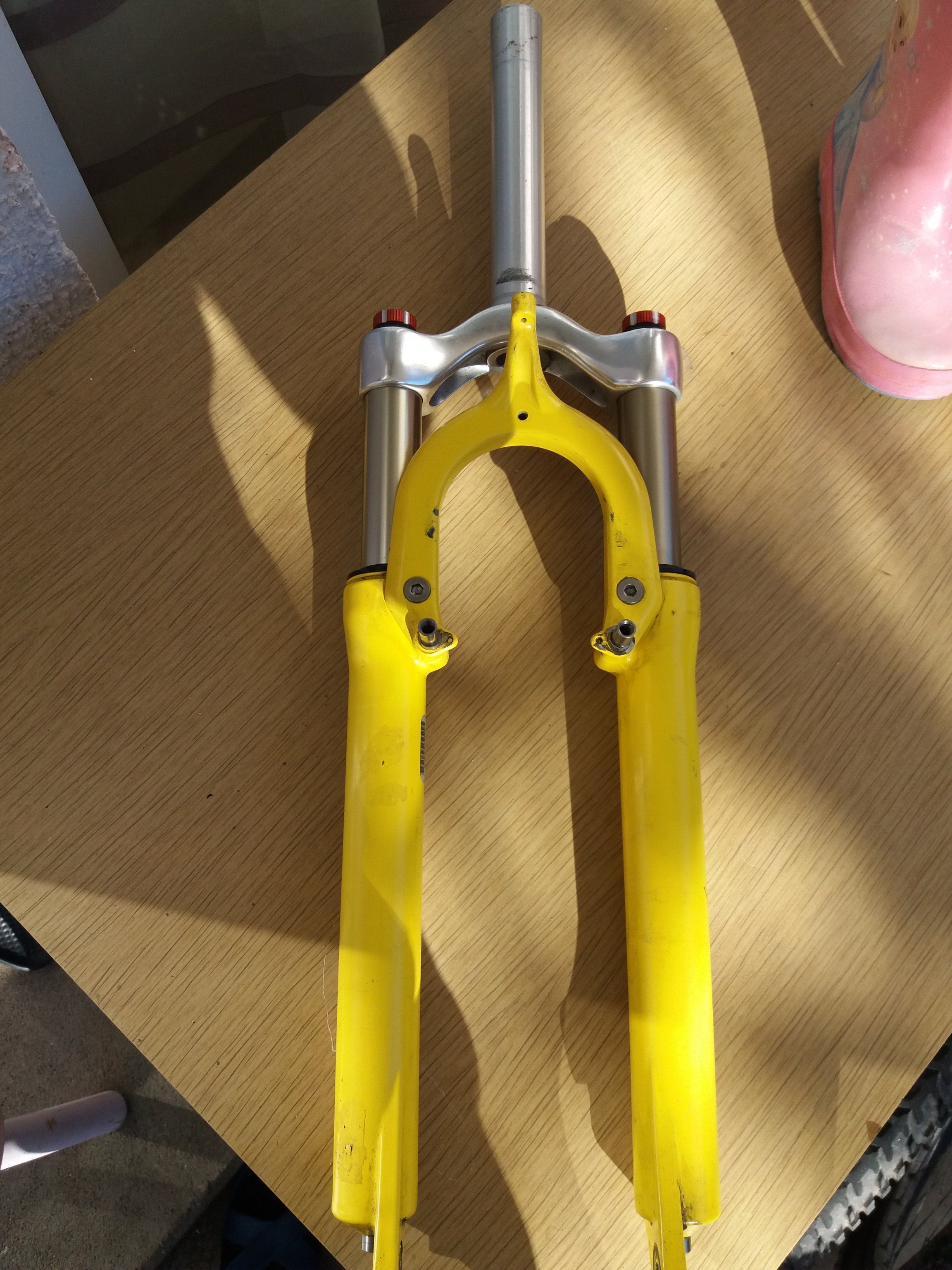

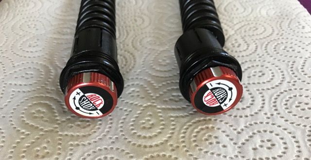

Hallo zusammen,
suche für eine Rock Shox Judy die roten Feder-Vorspanner und für die abgebildeten Federn, 2x Elastomere und 2x Elastomerverbinder.
Bin auch über jeden Tip dankbar was das für Federn sind und wie diese verbaut gehören.
Vielen lieben Dank

Hi, ich gehe mal davon aus, dass die Federn zu kurz sind. Sehen aus wie die von White Bros als Ersatz für den langen Elasto, da benötigt man die originalen Verbinder von Feder und Elastomer. Der Verbinder hat open eine kleine Feder, dann den Vervinder und einen langen gelblichen Elasto. Wenn du auf reine Federn umstellen willst, habe ich evtl. die passenden. Kannst ja auch mal in mein Album schauen.
Gruß Thomas

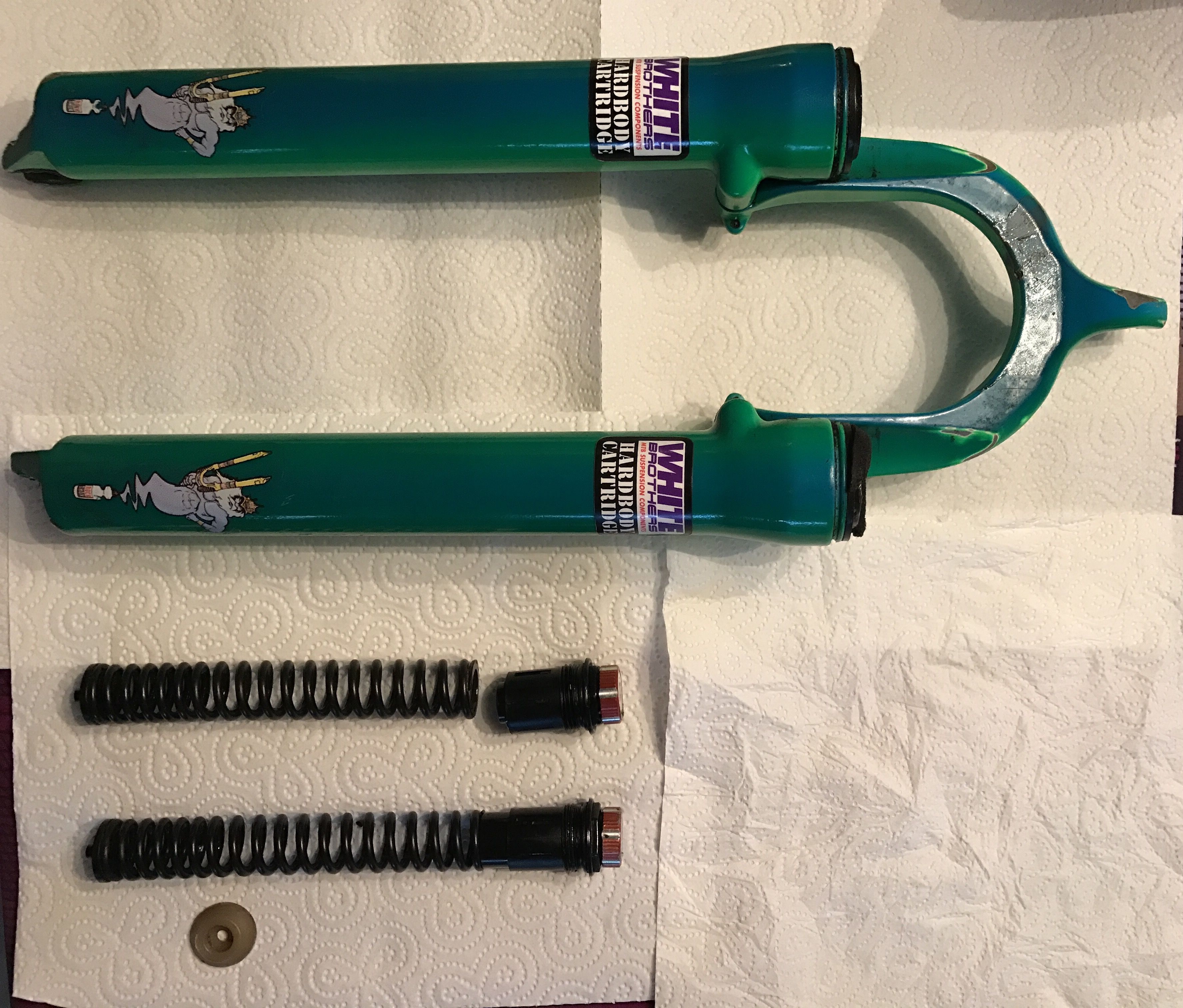

Hallo Thomas,
danke für deine Hilfe.
Habe die Gabel heute etwas weiter zerlegt und aus den beiden Standrohren rieselten nur noch zerbröselte Elastomere (wenig) und diese Kunststoffscheibe. (siehe Foto)
Vermute auch das es White bros Federn sind da auf dem Gabelschaft auch Aufkleber der Firma sind.
Hast du zufällig mal ein Foto von diesen Verbindern mit Feder, kann mir darunter gerade gar nix vorstellen.
Vielen lieben Dank.

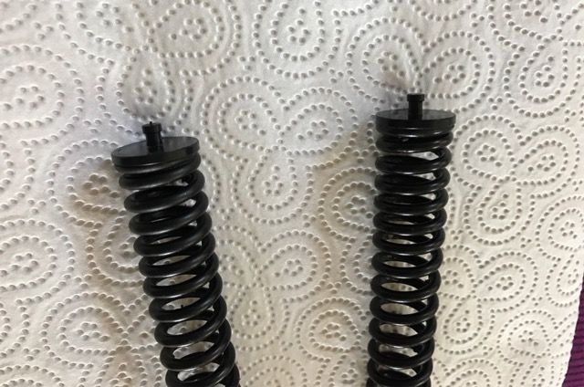

Der Obere Satz mit Feder und Elasto. Deine Feder entspricht vermutlich der Länge des Elastomer und dem schwarzen Halter. Du brauchst also mindestens die kurze Feder und den Stempel. Alternativ einen Feder Spacer.

Hallo Thomas,
Danke für das Bild.
Meine Feder ist 13,5 cm lang, der Einstellknopf misst ca. 3 cm = 16,5 gesamt.
Tiefe gemessen bis zum Anschlag Kartusche 19 cm.
D.h ich hätte nur noch 2,5 cm für ein Mini-Elastomere übrig ?
Wie groß ist denn so ein Rock Shox Judy Standard Elastomere?
Vielen Dank.

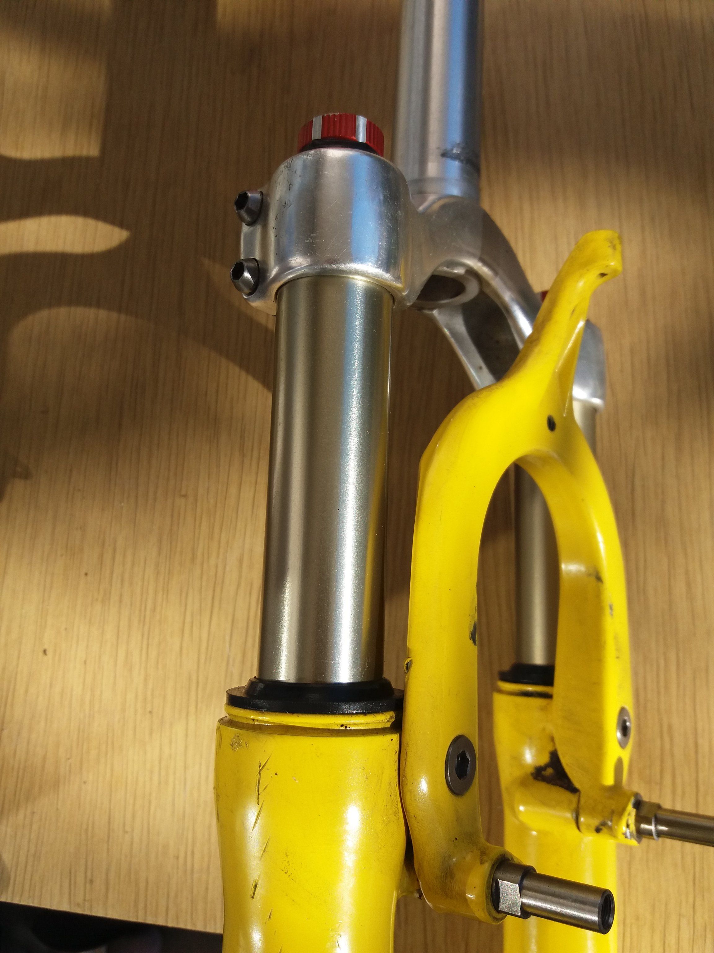

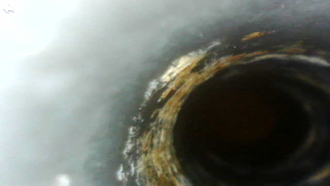

Heute mal die Gabel etwas weiter zerlegt. Standrohre sehen außen sehr gut aus, leider gibt es innen Ablagerungen und leichte riefen.
Kann man die Standrohre innen eventuell polieren, hat jemand einen Tip für mich. Reinigen mit Bremsenreiniger und Silikonentferner hat leider nix gebracht.
Vielen lieben Dank.

Hallo FantaFantastico
Habe ich 2 Gabel beim welche elastomer sind weg und verkaufe ich als ersatz.
Wenn brauchst nur Einstellknöpfe habe ich 2 paar. Eine paar ist optisch sehr gut. Die Andere hat verkratz.
Wenn interesse - PN.
