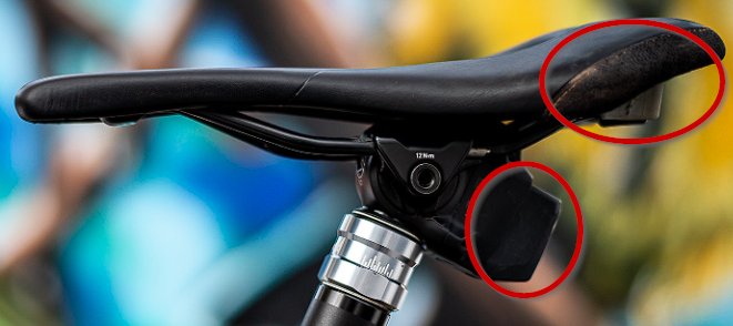

Hast du denn auch eine Reverb AXS?
sorry, habe vorhin im Zustand geistiger Umnachtung dein Foto oben nicht bedacht. Geht bei Dir nicht, weil a) dein Sattel zu weit vorne ist (du bekommst den Halter nicht vernünftig an das Sattelgestell)
b) das Geraffel von der AXS mit der Lupine in deiner Sattelposition kollidieren wird.
Wenn Du den Sattel ganz nach hinten montiert hättest, könnte es gehen...
Die Befestigung am Sattelrohr ist leider zu tief.
Hast Du die Reverb so tief im Sitzrohr verbaut, dass Du das Licht nicht unter der Silbernen Mutter befestigen kannst, weil dann vom Hinterrad verdeckt? Der Teil der ausfährt sitzt doch oberhalb des silbernen Teils deiner Reverb, oder?
Ich kann mir das gerade nicht so recht vorstellen, aber ich bin auch Langbeiner (95 cm IBL)
Genau. Zumindest die Sigma Cuberider sieht man dann kaum noch. Während ich auf das Chinading warte, habe ich mir mal diese Lampe zugelegt:
https://www.amazon.de/dp/B09L8GTS9K?ref=ppx_yo2ov_dt_b_product_details&th=1
Leuchtet schön hell, mal schauen wie lange. Bisher ca. 1,5h mit der ersten Aufladung. Durch die Länge stört die tiefe Montage auch nicht so sehr.

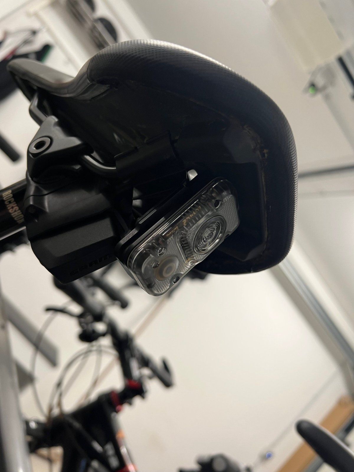

Ich habe mir jetzt folgende Halterung mal gedruckt:
https://www.thingiverse.com/thing:4779198
Durch die Positionierung im schrägen Teil der Sattelstreben passt die Halterung hinter den Akku der Reverb, ist aber noch unterhalb der Polymere des SQLab Sattels.
Die Fischer-Lampe von oben sowie noch eine weitere Lampe von mir passen in die Aufnahme. ist ein simples Quadrat, scheint wohl eine Art "Standard" zu sein.

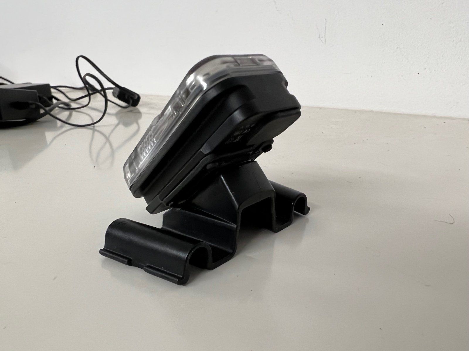

Ich habe jetzt aktuell folgende Lösung:
Ich habe mir diese Halterung von Thingiverse gedruckt: https://www.thingiverse.com/thing:4779198
Da passt das Fischer-Licht direkt dran. Zusätzlich habe ich mir eine Verlängerung entworfen, damit man das Licht etwas tiefer hängen kann. Es wird leider von meiner Regenjacke verdeckt.
links ganz lang, rechts halb lang
Zu guter Letzt habe ich noch einen passenden Adapter gebastelt und gedruckt, um mein Sigma Cuberider in die gleiche Halterung zu hängen.
Aktuell bin ich damit zufrieden!
