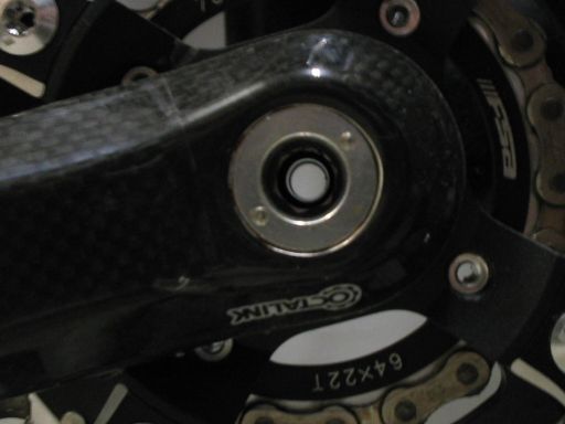

Ich fahre Shimano Alu-Schrauben mit Abzieher, die Teile sind hohlgebohrt (man kann durch'S Lager gucken :cool: ), wiegen 21g.
Torsten

Kannst du mal ein Bild deiner hohlgebohrten Kurbelschrauben posten?
is an sich nix besonderes, nur eine einfache Kurbelschraube, die halt hohl ist. Ich hab mal ein Stück Papier dahinter gehalten, damit man's auch erkennt, das man durchgucken kann.
Haben imho keine 10 Euro gekostet.
Torsten
