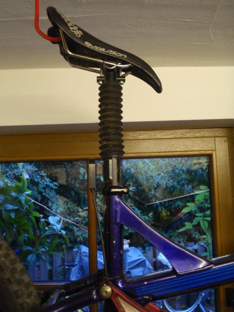

Ernsthaft: Kannst Du den Rahmen nicht ein wenig kürzen? Mache das seit Jahren, da ich schon immer gerne längere Rahmen mit recht kurzen Vorbauten fahre, also immer eigentlich zu große Rahmen hatte. Wegen der Sattelstütze dann einfach ein paar cm abgeschnitten :teufel:, vorher ein Loch gebohrt und den Schlitz verlängert, und gut isses :D
Beim Pitch sind es knappe 40mm gewesen. Zukünftig wird das wohl nicht mehr nötig sein, da die Rahmen ja nun länger sind im Verhältnis zum Sattelrohr :daumen:
