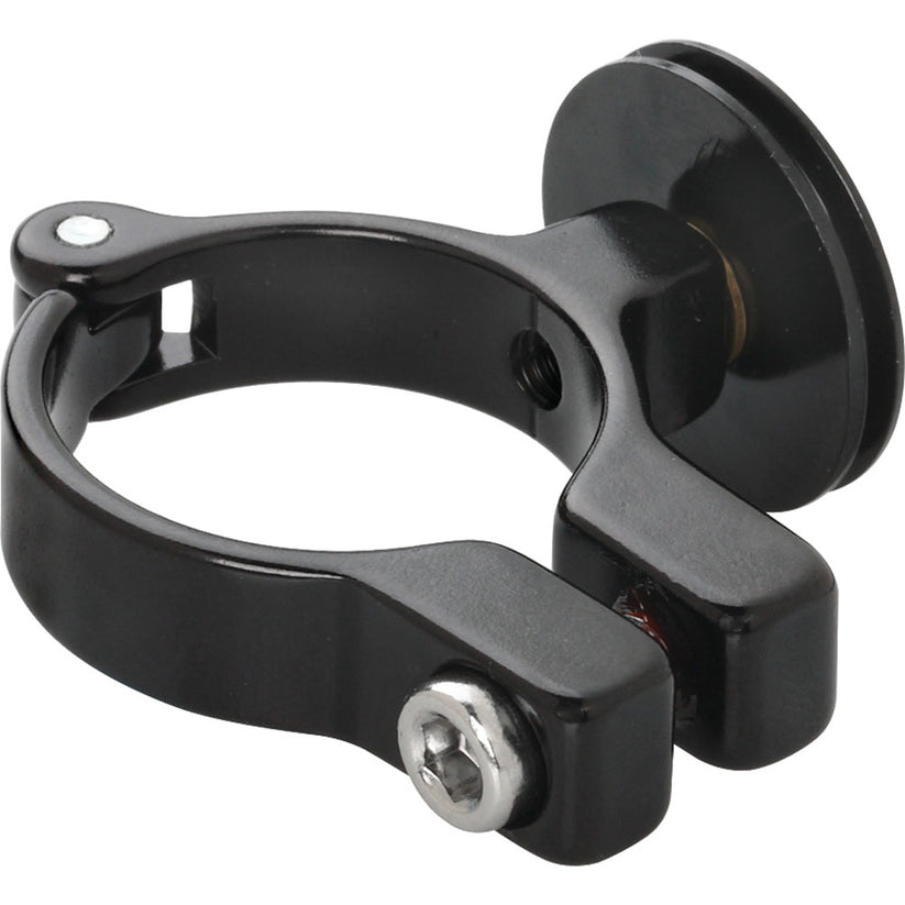

Oder die bohrst ein kleines Loch mit Gewinde und machst eine Umlenkrolle dran. Gab es früher öfters. Dann kannst Du Deine Unwerfer nehmen. Falls der Rahmen keinen riesigen Sammlerwert hast, und Du es fährst würde dies auch gehen.
Die Lösung mit der Umlenkrolle hatte ich auch schon im Hinterkopf. Wenn ich absolut keinen passenden Umwerfer finde, wäre es ne Option. Sammlerwert hat so ein Hilltopper Rahmen in Chromium und violetten Decals sicher nicht mehr großartig.
Von Problem Solvers gibt's solche Umkenkrollen auch mit Schelle.
Muss du mal in den Shops schauen, die auf Cyclocross spezialisiert sind. Gibt's bestimmt auch hier in Deutschland.
https://problemsolversbike.com/products/cross-clamp
