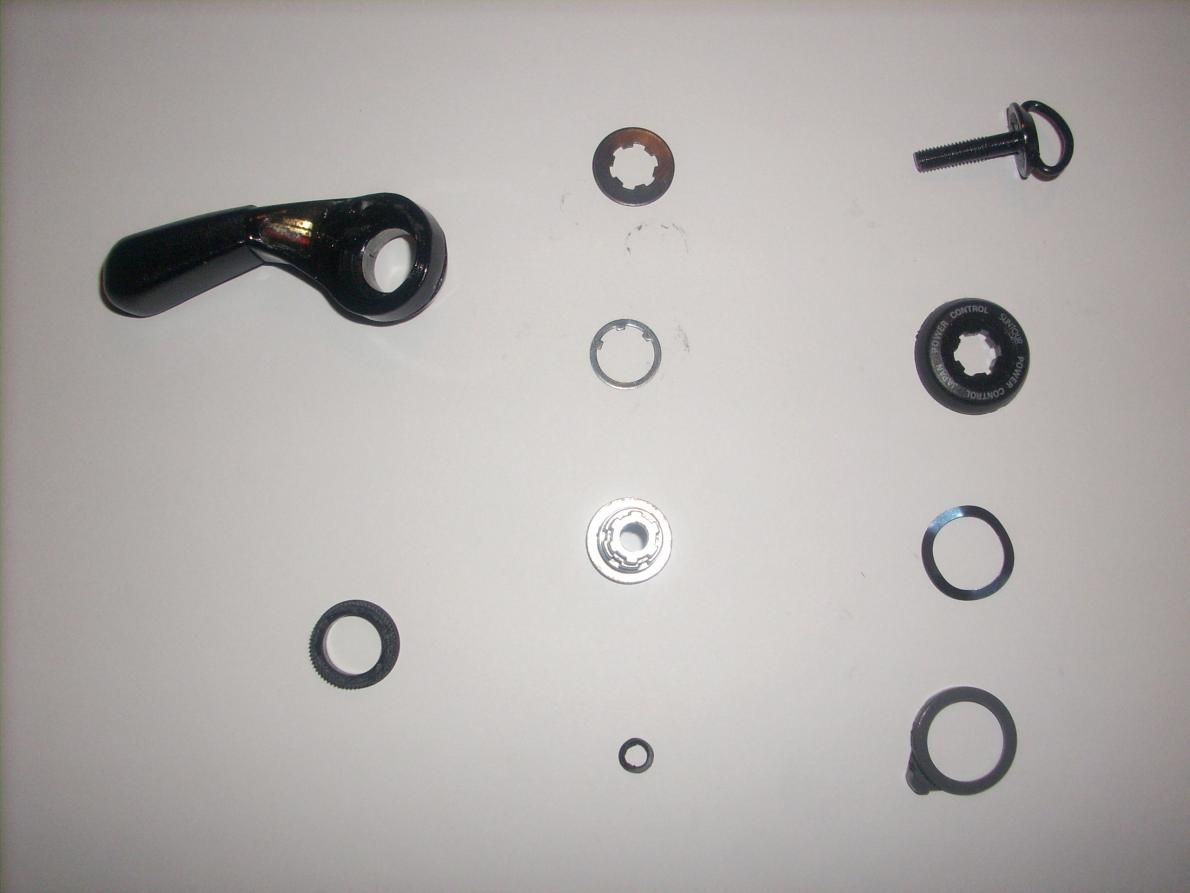

Ist auseinander.
Rasterung ist o.k., aber "Raster" fehlt. :heul:
Teile waren an einem Rad welches ich komplett umbaute,
ohne es zu Fahren.
tja, :confused:

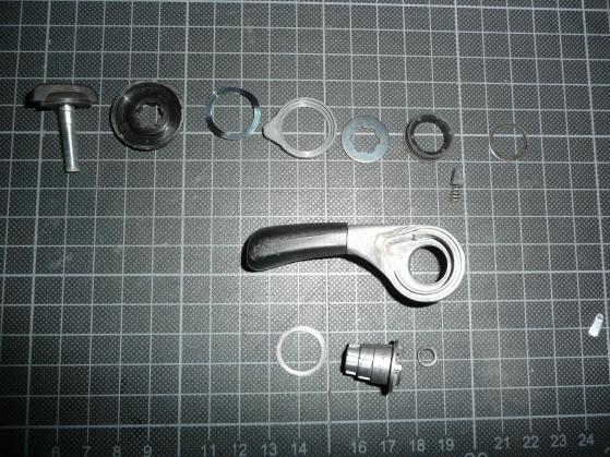

So, hab mal eben einen zerlegt und ein Bild angehängt. Oberhalb vom Shifter sind die Teile, die oben drin sind, drunter die, die unten drin sind.
Der kleine schwarze Ring unten rechts ist quasi auf das Gewinde des Bolzens aufgepresst. Ich hab den Bolzen einfach vorsichtig rausgehebelt. Den Ring kann man nachher beim Zusammenbau wieder aufpressen, bis unten ist nicht nötig, das geht automatisch beim Zusammenschrauben.
Gruß, JF
