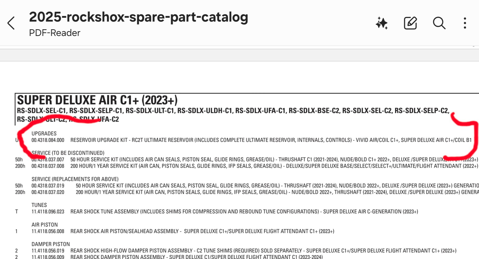

Laut Rockshox ist der Behälter für alle SuperDeluxe und Vivid der gleiche💪🏼
