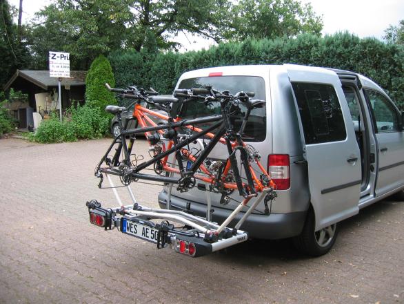

Ich transportiere mein Tandem auf einem Träger für die Hängerkupplung.
Beide Laufräder raus meine Halterung ans Tandem und dann das auf den Heckträger.
Vorteil : kann ich alleine machen ,montagezeit komplett ans Auto15Minuten,es passen auch zwei dran .
Laufräder hinten mit auf den Träger oder ins Auto.
Beim Fahren merkt ich nichts vom Rad .
Wäre bei unserem Auto auf dem Dach auch ohne Leiter nicht gegangen
Gruß Eugen
