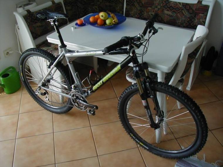

Just vor drei Tagen fertig geworden und schon auf unserer Showbühne! Hier kommt das absolute Killer CC-Hardtail. Leute, das war'ne Investition, weil komplett aus Einzelteilen zusammen gekauft (und gebaut!). Aber es hat sich gelohnt; das Ding fährt sich wie ein 911er. Mit dem recht kurzen Ritchey WCS-Vorbau sind schnelle Kurven quasi Pflicht! Das alles bei (gemessenen) 8,92kg (mit fetten 2.35er Pellen!). Man beachte besonders die umgebaute Rock Shox SID XC: PAUL Crown, Englund Total Air-System mit 100mm und das alles hat dann 1.080g!!!
More to follow, so lets rock, folks!
Warum glaube ich diese Gewichtsangabe nicht :D
Weil ich auch ein Rocky fahre (Vertex T.O.). Allerdings ist meine Gabel um 300 g schwerer, dafür sind meine Laufräder (Tune Mig/Mag, 1.5/1.8 Speichen, IRC 1.9, latexschläuche, und Alunippel um einiges leichter.
Der Rest ist XTR und Race Face und Syncros.
XTR: V-Brakes/Schaltwerk/shifter.
Race Face: Lenker/Innenlager/Kurbel/Steuersatz
Syncros: Vorbau/Stütze
Tatsächliches Gewicht 9,9 kg :) Ohne Dreck :cool:
Also mal Waage wechseln :rolleyes:
Yo,
zunächst mal zum Thema "Waage wechseln": Söhnle TW12-Waage aus'm Labor der Firma; die stellt Feuerwerksbomben her und misst so die Bruttogewichte, die verdammt genau angegeben werden müssen.
Nun zur Teileliste:
- Rahmen 99er RM "Thin Air", Signature-Series, Easton H.B.O. Taperwall
- Mavic 217 SUP CD Ceramic auf 02er XTR-Naben mit umgebauter Titanachse, 32Loch
- 2.0er DT Swiss Edelstahlspeichen
- Schwalbe Fat Albert 2.35 (hinten) und King Jim 2.35 (vorn)
- 03er XTR-Cassette, 9fach
- Avid MAG V-Brakes
- Roox S4 Seatpost, 26.8mm, 350mm
- Selle Italia ProLink Tri-Gel, mit Carbon-Gestell (the one and only for my butt!)
- Gore RideOn Cable-System, Glasfaser
- Chris King Steuersatz, 1.1/8" (was sonst!)
- Ritchey WCS-Stem, 90mm, 3°
- Ritchey WCS Rizer, Freeride-Lenker
- 03er XTR Innenlager
- FSA Carbon Pro Kurbelgarnitur, mit Blättern aus 7075 T6-Alu
- 03er Shimano PDM 959 Klickpedale
- 00er Shimano XT-Bremsgriffe (wegen der schönen Optik)
- SRAM XO-Schaltwerk und Schaltgriffe
- Shimano HG93-Kette
- 03er Shimano XT-Umwerfer
- Umgebaute 00er Rock Shox SID XC, mit PAUL-Crown und Englund Total Air-System (infos dazu gibts unter http://www.ekosport.com/ta_intro.shtml ), gewogene 1.080g!
Ich denke, das wars soweit. Was das Total Air-System angeht, es hat ein wahnsinns Ansprechverhalten; der Federungskomfort ist sowohl bei kurzen als auch bei harten Schlägen einfach unglaublich. Lediglich die Einstellung der Zug- und Druckstufen erfordert sehr viel Feingefühl und vor allem NERVEN!!! Leider ist das System in deutschland (noch) nicht erhältlich und somit nur über die USA zu beziehen. Kostet zudem eine Mords-Kohle aber lohnt sich bei Fahren bis ca. 75kg allemal.
Go on, folks!

Die Gewichtsangabe empfinde ich auch als sehr unrealistisch.
Oder wiegt dein Rahmen 500 Gramm??? :confused:
DU solltest die Teile mal alle selbst wiegen!
Die Reifen, der LRS und die Sattelstütze/Sattel haben ja schon allein mindestens gesamt gute 800 Gramm Übergewicht.
Dann wärst du ja angeblich knapp an der 8 Kilo-Marke.
Schau dir mal andere 8 Kilo-Bikes an was da so verbaut ist dann wirst schon schnell merken dass da was nicht stimmen kann.
Außerdem ist der Rahmen ja auch nicht gerade ein Leichtgewicht.

blacky.beast schrieb:
....... Was das Total Air-System angeht, es hat ein wahnsinns Ansprechverhalten; der Federungskomfort ist sowohl bei kurzen als auch bei harten Schlägen einfach unglaublich. Lediglich die Einstellung der Zug- und Druckstufen erfordert sehr viel Feingefühl und vor allem NERVEN!!! Leider ist das System in deutschland (noch) nicht erhältlich und somit nur über die USA zu beziehen. Kostet zudem eine Mords-Kohle aber lohnt sich bei Fahren bis ca. 75kg allemal.
Go on, folks!
Das System ist in D-Land nicht mehr erhältlich. Das gabs schon vor 7 Jahren hier zu kaufen & da es nicht zu den zuverlässigsten Systemen zählt verstehe ich es vollkommen, dass es kaum einer gekauft hat......bzw. die Käufe stark rückläufg waren.
Eine Drucktufenverstellung hat es garnicht (teoretisch schon, aber nur in abhängigkeit zur Zugstufge & auch in der Praxis nicht zu spühren) & die Zugstufe funktioniert mehr als schlecht (weil Luft als Dämpfungsmedium & Luft ist komprimierbar wie wir alle wissen).
Weiterhin beträgt die Gewichtsersparniss gegenüber einer Luftgabel so wenig (höchstens 50 gramm, wenn überhaupt) das ich das Gewicht Deiner SID auch mal anzweifle da Du an der Krone alleine nichtnienimmer 250 gramm einsparen kannst....
Das Bike ist ganz schön & nett, aber die Gewichtsangabe ist völlig lächerlich.
