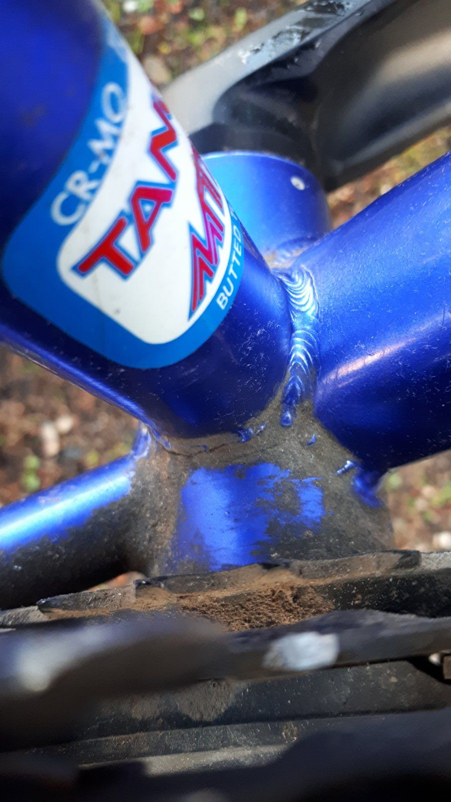

Nach 24,5 gemeinsamen Jahren ist nun mein GT Karakoram im leuchtenden candy blue dahingeschieden. Wir hatten unglaublich schöne gemeinsame Jahre mit vielen Höhen(-metern) und tiefen Stürzen. Wir haben uns gegenseitig alles abverlangt, hatten eine wilde Jugend und einen eher ruhigen Lebensabend. Ungläubig muss ich nun sehen, dass Dich ein Riss für immer von weiteren Ausfahrten abhalten wird.

Was mich allerdings aus reiner Neugier interessieren würde: Ist das Rissbild auf der Antriebsseite des Unterrohrs genauso klar wie auf der Nichtantriebsseite? Theorie: Das könnte genau der Bereich sein, welcher beim Schweissen immer so schön die Farbe ändert - also das Metallgefüge ggf. dauerhaft geändert wird.

Zu Deiner Neugierde: der Riss endet oberhalb der Achse etwa in Richtung der Kettenblätter. unterhalb des Unterrohrs ist der Riss einige cm Richtung Steuerrohr gewandert. Die paar verbliebenen cm CroMo-Verbund haben mich wohl vor einem bösen Sturz bewahrt.
Vor einigen Jahren habe ich wohl einmal zu fest in die Pedale getreten. Da musste Innenlager und Kurbel getauscht werden. Das sah dann so aus:
