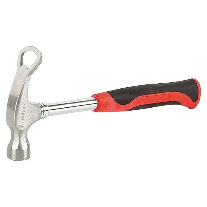

Sonderwerkzeuge zum Flaschen öffnen finde ich überbewertet ich krieg das Bier mit allen Werkzeugen auf
