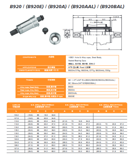

Hier eine Übersicht von Neco über die Achslängen. Von Shimano gibt es keine Übersicht über die Überstände links und rechts.
Es könnte auch ein 113mm Lager passen.

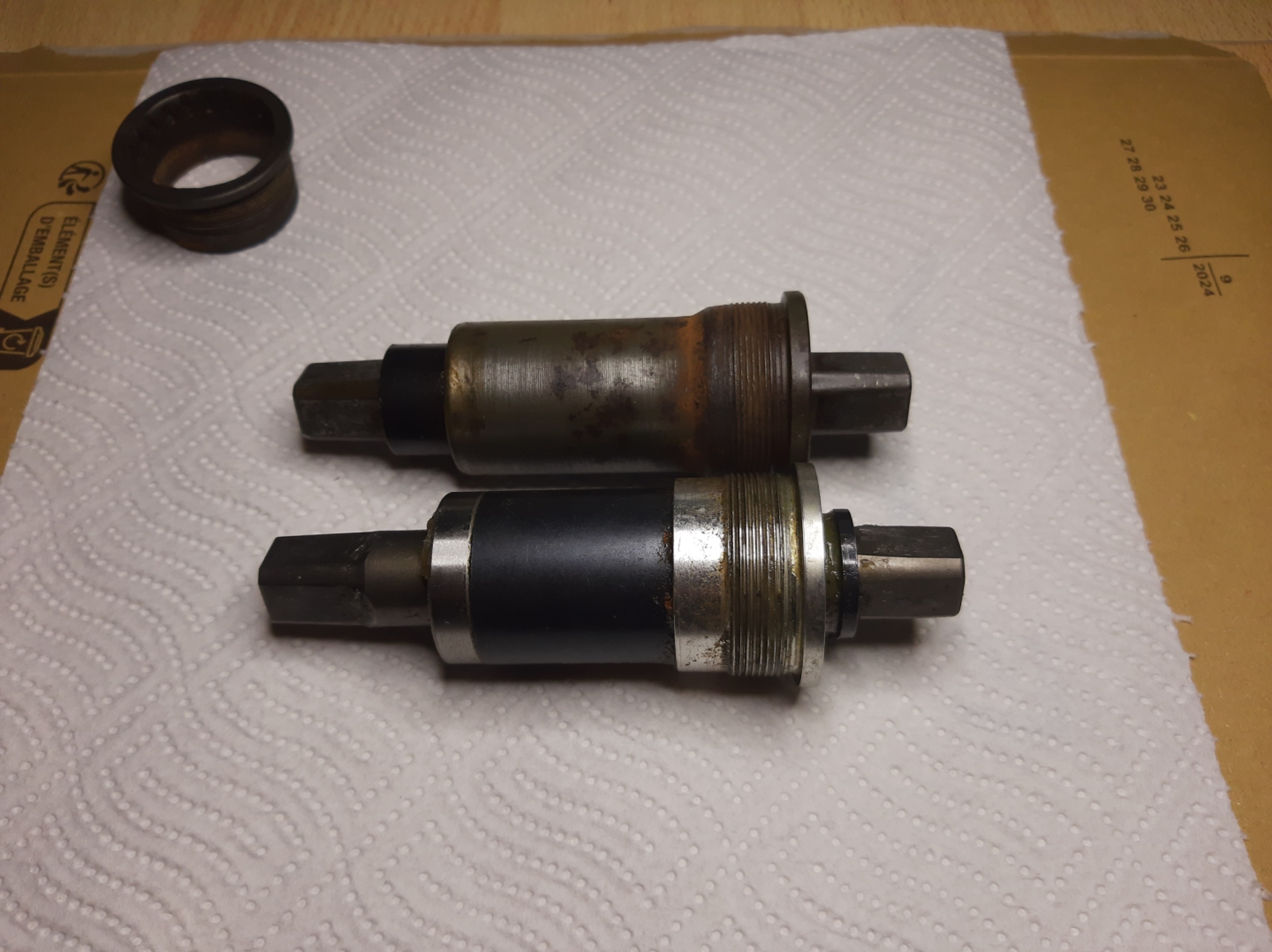

Ja das ist aber super von euch! Das war prompt. War schon beim verzweifeln. Danke! Bild ist im Anhang. Geht sich wegen der Länge und dem Ring nicht aus ums verrecken. DAs alte oben und das neue unten. Ist aber klar, denke ich.

Es schaut ja so aus, als ob bei dem alten Lager einfach die Schalen getauscht wurden, also von rechts nach links. Ob das aber bei Shimano geht, keine Ahnung. Bei anderen Herstellern teilweise schon.
Reinpassen tut das Tretlager ja nur stimmt dann der Abstand beim Umwerfer nicht mehr. Das äußere Zahnrad ist dann um circa 1cm zu weit draußen und unbrauchbar. Werde noch mehr Bilder machen heute aber die im Anhang habe ich als Info. Dank auf jedem Fall!

Danke für die rasche Antwort! War jetzt beim Sta… und der hat mir bestellt: Innenlager EBBUN300C18X, 118mm Länge und 73cm Gehäuse. Ich warte jetzt mal bis es da ist und ob es passt. Aber, vielen, vielen Dank für die Hilfe.
