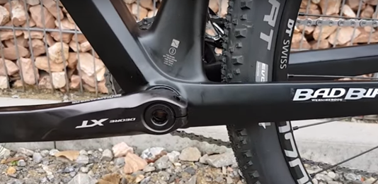

Das Rad was ich umbauen möchte ist bestellt aber noch nicht da. Deswegen hier mal 2 Bilder aus dem Internet die ich gesucht habe. Hoffe mal es reicht zur Identifikation des Tretlagers.
Tretlagerbreite kann ich so natürlich leider nicht sagen.

du brauchst ein lager für pf89/pf92. das ist das gleiche, der unterschied zwischen der 89,5mm und 92mm einbaubreite wird durch einen mitgelieferten 2,5mm-spacer auf der antriebsseite ausgeglichen. es wird aber vermutlich pf92 sein, pf89 trifft man eigentlich eher selten.
