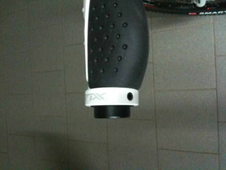

6mm vom Griff bis Lenkerende
Die Ganganzeige ist noch dran. Aber die ist auch nicht das Problem. Sondern der Punkt an dem es anstößt ist dann die Klemmung mit der die komplette Triggereinheit befestigt ist.
Den Remote-Hebel nach rechts umbauen bringt auch nix, da ich dann das gleiche Problem auf der anderen Seite hab.
