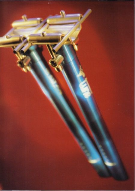

hallo,
Es gab mal eine Version von Tune wo der Bolzen der durch die Sattelstütze gesteckt wird (für die, die nicht wissen worum es geht) hohl war. (siehe Katalog 2001-2003) Da gab es aber Probleme mit dem Sitz der Schrauben. Wenn dort der Bolzen hohl ist, widersteht der Bolzen dem Druck der Schrauben schlechter.
Vom kompletten hohlbohren würde ich abraten. Ich habe meinen von den Enden bis zur Querbohrung der Schraube aufgesenkt. Das bringt zwar echt nicht viel, aber es sieht ganz gut aus. Es war eben Spielerei.

Hi Tuner
Kannst du mir ein Bild von der aufgesenkten Version posten?Bzw. was bedeutet "aufgesenkt"?
Aufgesenkt bedeutet, dass ich die Enden aufgebohrt habe und dann reichlich gesenkt. Es sieht genauso aus, wie auf dem Bild, was ich schon gepostet habe.
