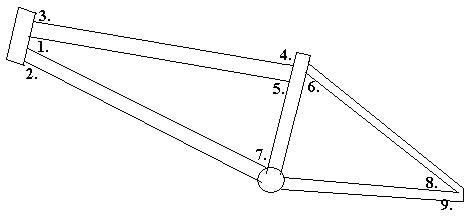

Nachtrag Gussets:
Ein Gusset soll zur Stabilität des Rahmen beitragen. Generell werden Gussets verwendet weil der Hersteller keine solch großvolumigen Rohre dort verbauen kann oder will. Ein Gusset nimm die Belastungen des Rohres mit auf und trägt damit zu seiner Entlastung bei. Ein Gusset sollte nur parallel zum Rohr angeschweißt werden niemals quer zum Rohr. Ein Gusset ist immer nach hinten offen. Geschlossene Gussets sind nur für die Optik haben aber keinen Funktionsvorteil. Die Form der Gussets oder ob Löcher drin sind ist ebenfalsl mehr oder weniger egal. Ob ein Gusset tatsächlich sinnvoll ist kann nur der Hersteller selber beantworten bzw. Belastungstests ergeben. Man kann aber mit ein bisschen Erfahrung schreiben "Das ist da überflüssig!" wenn es offensichtlich ist.
1. zwischen Oberrohr und Unterrohr
Ein Gusset dort sieht man in letzter Zeit immer seltener. Es hat, wenn vernünftig dimensioniert, durchaus seinen Nutzen. Bei einigen Rahmen (z.B. Brave) ist das Gusset so schmächtig dimensioniert dass es schon vor dem Rahmen selsbt anfängt zu reißen. Viele Poserrahmen haben dort ein gewaltig dimensioniertes Gusset. Zu große Gussets bieten keine Vorteile gegenüber kleinen.
2. Unter dem Unterrohr
Ein Gusset hier ist vor allem beim Freeriden beliebt weil es bei langhubigen Gabeln in Verbindung mit einem flachen Lenkwinkel verhinter dass das Unterrohr anreißt. Eigentlich ist bei fast jedem Rahmen ein Gusset an dieser Stelle häufig in Form eines Streifens direkt an das Rohr geschweißt. Allerdings muss auch hier das Gusset nach hinten hin offen bleiben. Bei Dirt- un Streetrahmen sind diese Gussets eher klein gehalten weil der steile Lenkwinkel und die kurzhubigen Gabeln sie eher unnötig macht.
3. Über dem Oberrohr
Ein Gusset dort ist bei nahezu allen Rahmen vorhanden. Es sort für die Stabilität des Oberrohres bei Belastungen auf das Steuerrohr. Vornehmlich bei Nosedives, also Sprügen bei denen mit der Gabel zuerst aufgekommen wird.
4. Zwischen Oberrohr und Sattelrohr
Gussets dort sind meist groß und geschlossen um die Verletzungsgefahr zu veringern. Sie werden bei Rahmen, hauptsächlich Fullies, eingesetzt, die über eine hohe Sitzposition in Verbindung mit einem tief angeschweißten Oberrohr verfügen. Dort verhinter das Gusset, dass das Sattelrohr abreißt.
5. Zwischen Oberohr und Sattelrohr
Belastungen dort sind nicht so gravierend, dass sie ein Gusset benötigen. Gussets dort dienen eher optischen Zwecken
6. Im Tretlagerbereich.
Zwischen Sattel- und Unterrohr werden eigentlich kaum noch Gussets geschweißt das der Tretlagerbereich ohnehin mittlerweile sehr stabil gebaut wird.
Zwischen Sattelrohr und Kettenstreben werden auch nur noch selten Gussets verwendet. Meistens wird dort ein sehr stabiler, CNC gefräster Steg aus Vierkantrohren verwendet an den die eigentlich Kettenstreben angeschweißt werden. Einige Firmen, z.B. Richi, haben an dieser Stelle dennoch ein kaum sichtbares Gusset quer am Tretlager zwischen den beiden Kettenstreben angeschweißt.
7. zwischen Sattelrohr und Sattelstreben
Belastungen scheinen dort gering zu sein denn 1. gibt es nahezu keinen Dirt- Street oder Freeriderahmen der dort noch Gussets besitzt und 2. besitzen einige CC Rahmen aus Stahl von Scapin derart dünne Sattelstreben, die eine Belastung dieser Stelle schwer vorstellbar machen.
8. Zwischen Ketten- und Sattelstreben
Meistens sind Rahmen dort mit so dicken Ausfallenden bestückt dass ein Gusset dort wenig sinnvoll erscheint.
9. Zwischen Ketten- und Sattelstrebe auf der Discseite bei vertikalen Ausfallenden
Dort erscheint ein Gusset sehr sinnvoll weil es die Belastungen der Bremse auf die Streben und das Ausfallende veringert. Ist dort einseitig eine Strebe verbaut so hat diese meist den Grund, dass die Belastung auf die Streben sonst zu groß wäre. Diese Streben sind als sinnvoll anzusehen denn aus optischen Gründen würde kein Hersteller einseitig eine Verstärkung anschweißen.

Ergänzung zu Gussets: Ein Gusset ist ein Knotenblech, was die auftretenden Kräfte anstatt auf einen Punkt auf den ganzen Rahmen verteilt. Man kann sich das ganze gut vorstellen, wenn man an einen Protektor (wie Knieschoner) denkt: Man fällt auf einen Stein mit dem Knie, aber der Schmerz ist nur einen Bruchteil so schlimm wie ohne, da der Stoß des Aufpralls über den Schoner auf das ganze Knie verteilt und somit erheblich abgeschwächt wird.
Wie Sidd schon sagte, Gussets sind eigentlich nur zwischen Steuerohr und Ober- und Unterrohr notwendig. Hier treten die stärksten Belastungen aufgrund der Hebelwirkung durch die Gabel auf.
