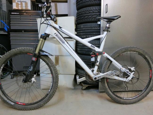

Tach, hab n 2010er Ant und bestens zufrieden mit dem Teil. Bis auf eine Kleinigkeit. Die 150er Federgabeln.
Erst war ne Revelation Race Dual-Air drin, nur hats mich aufgeregt dass der Federwege ca. 130mm war. Hätte ich noch mehr Luft rausgenommen hätte ich keine Federung mehr gehabt und wäre im Stand schon durchgetaucht. Die Progression am Ende war einfach ********.
Dann vom Spezl die Fox Talas RC gekauft. Getestet wurde sie auf LaPalma, funktioniert super, nur in dem Setup mit dem ich mich wohl gefühlt habe war ich sehr oft kurz vorm Durchschlag (Körpergewicht ca. 77kg). Sie könnte auch n bissl steifer sein.
Darum der Gedanke auf 160mm aufzurüsten. Ich erhoffe mir vorne mehr Stabilität und mehr reserven.
Leider hat das Ant hinten nur 140mm. Wird das Fahrwerk dann zu unharmonisch oder sollte das noch gut funktionieren? Die Winkel sehen gar nicht so schlecht aus (Probehalber die Lyrik vom Kumpel verbaut, siehe Bilder).
Krass ist der Gewichtunterschied zur Lyrik. Das ist ja bald n Kilo
Jetzt die Frage: Lohnt die Investition oder soll ichs lassen? Bin total unentschlossen und würd gern ein paar Meinungen zu hören.
