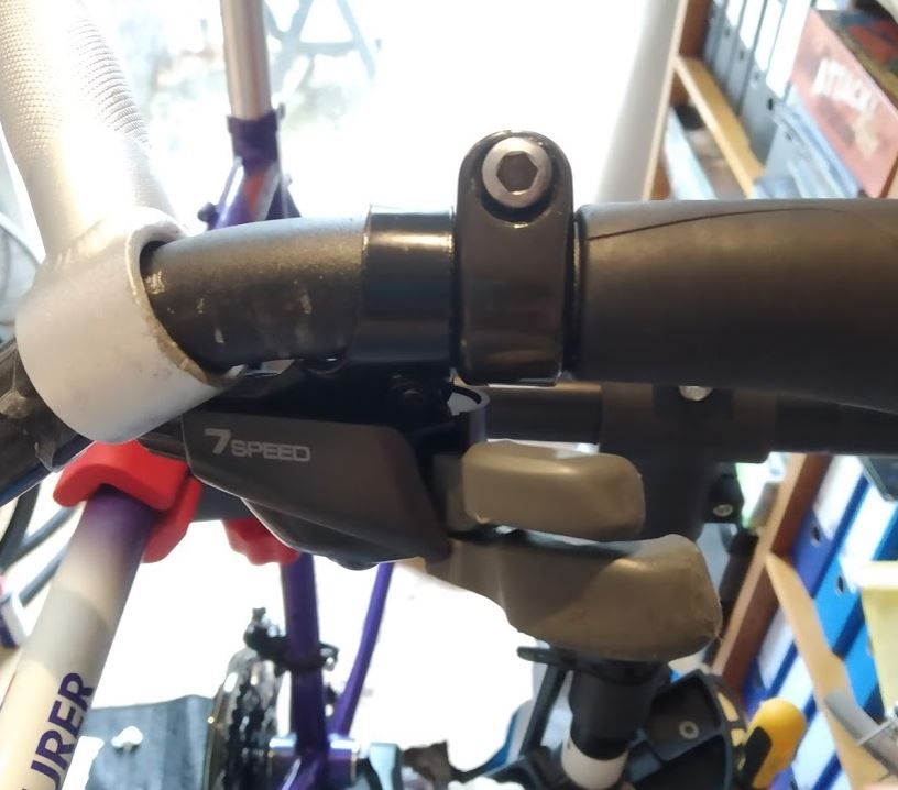

Hallo,
meine V-Brake Bremshebel (neueres Modell, BL-T4000) passen nicht neben die alten 7-fach Schalthebel (SL-M020). Die Schelle vom Bremshebel ist im Weg und verhindert, dass man Schalten kann.
Meine Idee war jetzt, den linken und rechten Schalthebel zu tauschen und dann jeweils kopfüber einzubauen. Spricht irgendetwas dagegen, die Bremshebel so einzubauen?
Mir fällt jetzt nichts ein, außer dass die Hebel etwas weniger vor Schmutz geschützt sind, da die Abdeckung auf der Unterseite (die jetzt nach oben gedreht ist) kleiner ist. Die Marketing-Abteilung von Shimano wird es vielleicht nicht freuen, da der Schriftzug nicht mehr sichtbar ist - aber damit kann ich leben .
Gruß Till
Ottonormalmountainbiker baut den Bremshebel weiter innen als den Schalthebel an, weil man eh nur mit einem bis zwei Fingern bremst und eher am Ende des Hebels greift. Deshalb taucht das Problem normalerweise nicht auf.
Aber falls du es trotzdem anders haben möchtest, sehe ich kein Problem die Hebel über Kopf zu montieren.

Davon, daß dann Bremshebel und Schalthebel weit voneinander entfernt sind, wird der Daumen ja nicht länger. Und wenn man den Bremshebel innen, also nahe des Gelenks drückt, hat man keine gute Bremswirkung. - Oder gibt es ernsthaft jemanden, der die Bremse mit Ringfinger und kleinem Finger betätigt? Wohl kaum.

Und noch dazu: Funktionieren tut deine Lösung, aber ich wollte die Schelle nicht oben haben.

Auf dem Bild bei bike-components sieht die Schelle aber genauso aus wie bei meinen Hebeln, nämlich unterhalb des Hebels - wo kein Platz ist. Ich probiere das jetzt erstmal so aus, zur Not wechsel ich die Schalthebel. Gibt aber nur noch Aceras...

Ups. Du hast recht, da habe ich etwas velwechsert. Und zwar den BL-R780 mit dem BL-R440.
Dann könnte es helfen, einen Hebel mit der Bauart wie der BL-R440 zu nehmen.

Ich habe das auch deswegen verwechselt, weil es bei mir genau umgekehrt war. SRAM-Schalthebel haben sich nicht mit einer Klemmung wie bei dem BL-R440 vertragen, mit der des BL-R780 aber wunderbar.
Technisch gesehen kannst Du die kopfüber hinschrauben. Sieht halt scheiße aus.

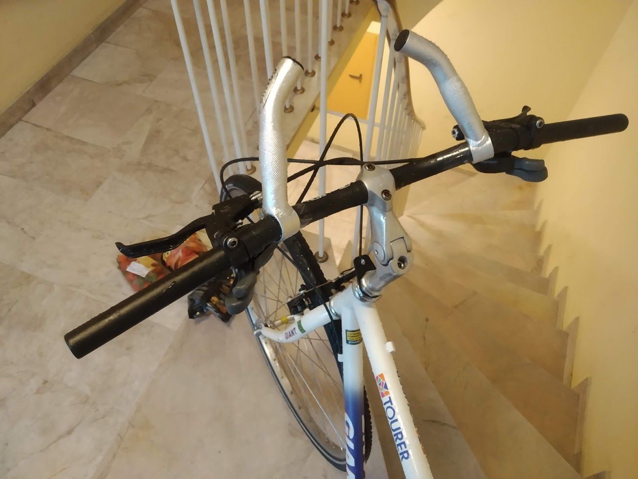

Mehr sorgen macht mir das Hörnchen an der Biegung des Lenkers.
Würde mal gerne den ganzen Lenker sehen, das sieht nach einer wilden Konstruktion aus.
