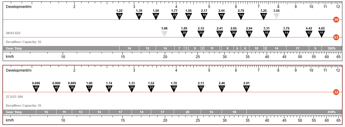

ich grübele gerade über die Kassettenwahl für mein neues Projektrad. Als Kurbel habe ich eine SRAM Force 22 mit 53/39 Blättern sehr günstig geschossen. Da habe ich mir über die Kettenblätter überhaupt keine Gedanken gemacht.
Nun im Ritzelrechner mal mit einer 11-32 Kassette und 42x700c Reifen durchgespielt. Puh. Da bin ich von 1:1 im kleinsten Gang echt weit weg.
An meinem MTB fahre ich ein 32x11-46 als ovales Kettenblatt. Die drei leichtesten Kombinationen sind unter, die viertleichteste genau 1:1 übersetzt.
Wie kann ich die Entfaltungen vergleichen? Ist das überhaupt ein fairer Betrachtungswinkel?
Eine typische Mountainbikerunde bei uns hat auf ca. 25km 500hm - die zwei leichtesten Gänge brauche ich dort nur für wenige, kurze Anstiege.
Danke für euren Input

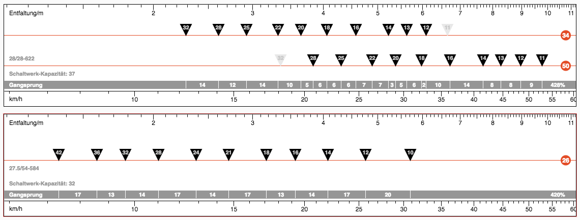

Keine Ahnung, ob dir das hilft, aber so schaut das bei mir aus und bisher bin ich mit beiden Rädern noch überall hochgekommen (außer ich musste schieben...)

Die Übersetzungsentfaltung kann man also 1:1 übernehmen, plus/minus ein bisschen Rollwiderstand der Reifen.
