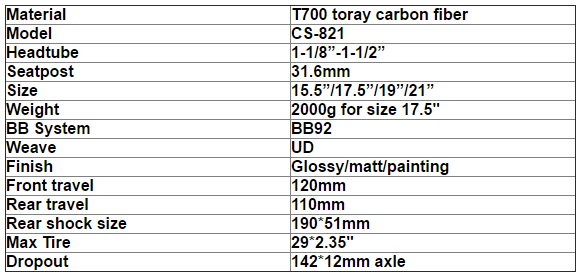

Ich habe einen Rahmen im Auge, in der Tabelle stehen 120mm front und 110mm rear travel.
Ich schaue nach einem Trail Bike - ca. 130mm front/rear. (Wenn an dieser Stelle jemand eine Quelle hat - gerne her damit!)
Wie berechnen sich die 110m rear travel? Das Netz sagt Hub * Rahmenübersetzung.. Fehlt die in den Diagrammen einfach?
Was geschieht mit den angebenen Werten, wenn ich eine 130er Gabel einbaue?
Angehangen findet ihr zwei Bilder bzgl. der Angaben zum Rahmen.

Dämpfer ist ein 190 er vorgesehen mit 51 mm Hub. Der Rahmen gibt damit 110 mm Federweg her. Durchschnittliche Übersetzung kannste damit selber ausrechnen.
Noch Fragen?

die angaben sind vollständig. es sind halt zwei andere von den drei parametern angegeben.
die front kommt höher, winkel werden flacher, abstände größer oder geringer.

Ich meinte die beiden Anhänge, wohl undeutlich ausgedrückt.

190 ist die Länge
51 ist der Hub des Dämpfers
110 ist der Federweg bei 51mm Hub
Also ist die "Rahmenübersetzung" 2,16
von den 10mm der Gabel bleiben - SAG berücksichtigend - 6-7mm mehr Federweg.
Je nach Einbaulänge der Gabel kann das also aufs gleiche rauskommen, aber reichen dir hinten 110mm?
