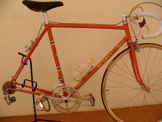

Zuerst mal diese De Rosa:
Dieses De Rosa hat die identische Gabel.
Dann noch dieses Merckx.
Die Herzen in den Muffen, vor allem das auf den Kopf gestellte Herz in der Tretlagermuffe sind identisch mit denen in meinem meinem Rahmen.
Liege ich sehr daneben, wenn ich mit dem Gedanken spiele. den Rahmen in Molteni-orange zu lackieren und De Rosa oder Merckx Decals raufzukleben?
