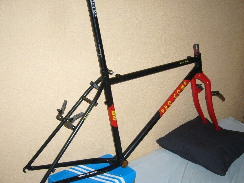

das sollte wohl wirklich dieser etto rahmen zu sein.

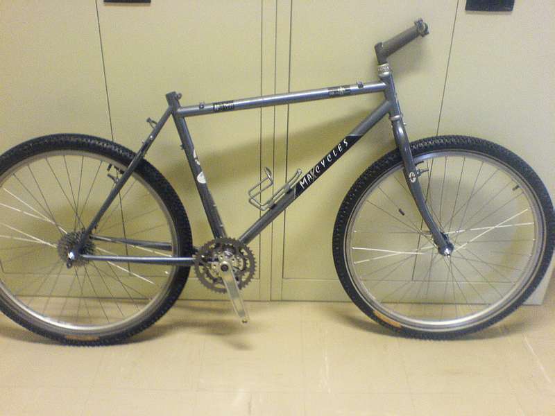

bei dem maxcycles hier würde ich schon wieder behaupten dass der cantigegenhalter hier schmaler und vielleicht rund ist:
http://www.mtb-news.de/forum/attachment.php?attachmentid=134656&d=1194559750

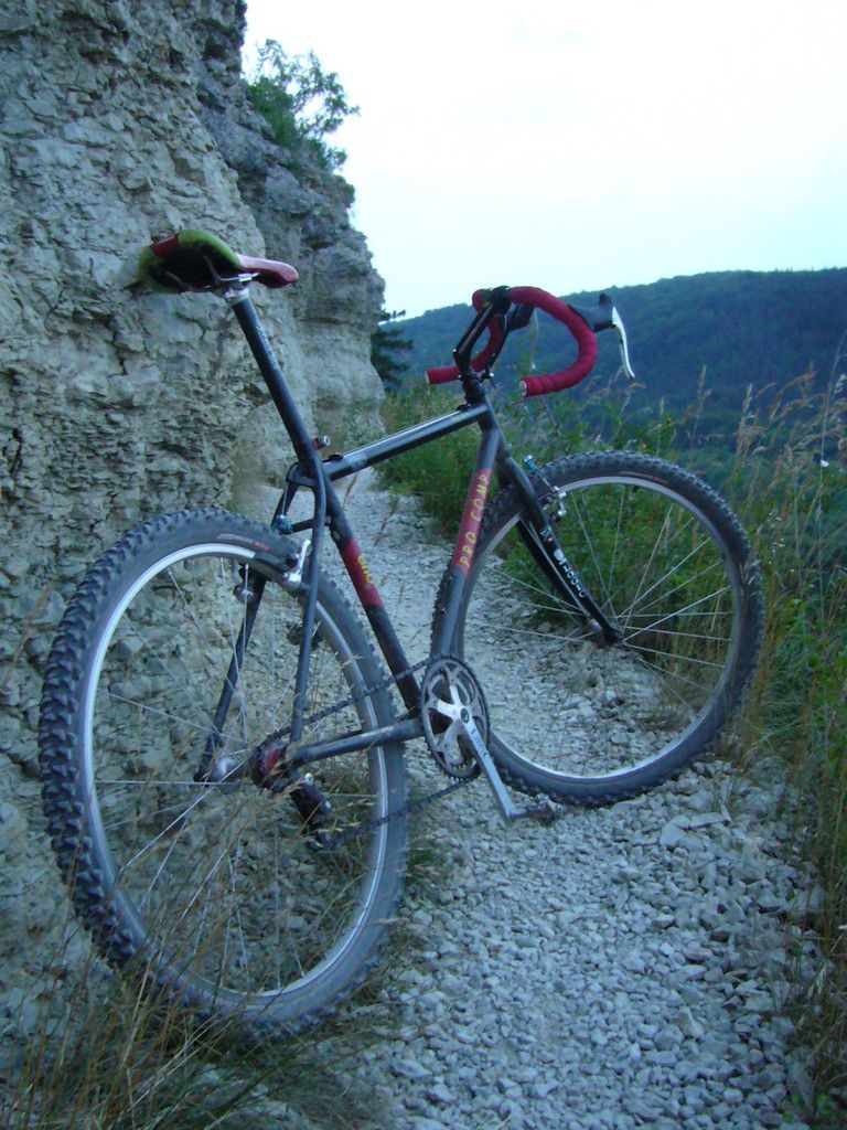

richtig. ich würde auch etto meinen.
ich weiß grad nich, wie der cantigegenhalter bei meinem geformt is, aber es sieht meinem sehr sehr ähnlich. farbe (pulver) passt auch. somit wäre es ein 93er etto pro comp aus normalem tange mtb tubing in 20". ;)
mein 18er rahmen wiegt nackich irgendwas bei 2030g.
kann aufgebaut so aussehn ;)

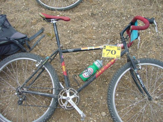

Gilt das nicht als Doping? Wo gibts das Bier in solchen Flaschen?
mein gebot mit etto pro comp baujahr 93 steht übrigens immernoch. bis auf das TR logo unterm tretlager, da hab ich keine ahnung, ob da sowas is, kann aber auch im moment nich nachkucken. der rest stimmt allerdings.
vergleich mal den gegenhalter für die cantis!

dann sind wir wohl recht eindeutig beim etto pro comp.
richtey logic steuersatz ist drin - in silber
bb-un51 war auch drin. shimano baujahrskennung des un51 war auch aus 1993 - dürfte also wohl dann das originale lager sein.
