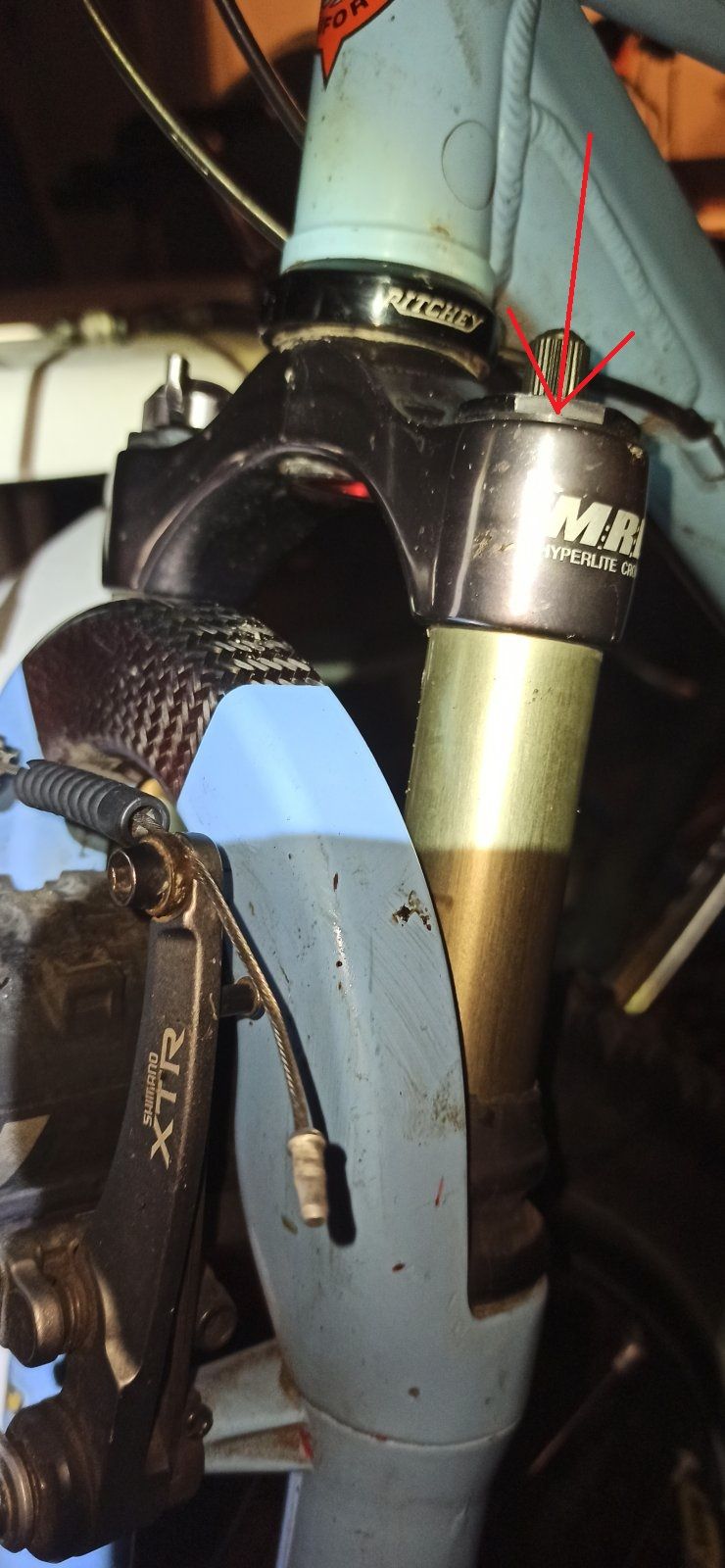

Hallo zusammen, ich habe ein schönes neues Rad aus dem Youngtimer Bereich. Leider kenne ich nicht das genaue Baujahr und finde genau aus der relevanten Zeit keine Kataloge.
Es handelt sich um ein Marin Team Issue. Baujahr hätte ich zwischen 1998 und 2000 verortet, da es noch keine Scheibenbremsen hat aber die Befestigungspunkte.
Problem ist die LuftFedergabel. Wenn ich sie auf ca 80 PSI aufpumpe federt sie kaum ein. Um nicht zu sagen ist sie steinhart. Max 1cm, wenn ich mich mit meinem ganzen Körpergewicht draufstütze. Wenn ich die Luft ablasse, federt sie komplett ein, ist also nicht fest.
Ich gehe mal davon aus, dass 80psi nicht zu viel Druck ist, bei meinen 80KG.
Ich suche für die Gabel den Namen um weiter recherchieren zu können oder falls jemand so einen Tipp hat, wäre natürlich auch Klasse. 🙂
Viele Grüße und danke Marco

Manitou Mars CL warscheinlich. Ich glaube die hatte schon Lockout-Funtion. Das würde jedenfalls den sehr geringen Federweg erklären. Es gibt hier einige Beiträge im Forum zu der Gabel.

Wenn der Lockout dauerhaft drin wäre, würde sie auch ohne Luft nicht einfedern. "Getrennte" Luft positiv/negativ Kammer erkennt man an Ventilen oben und unten. Manitou verwendete gerne mal Linksgewinde an den Verschraubungen.
So schauen die Federbeine von unten aus..
Dahinter sollte sich kein Ventil verstecken?
Bin mal auf 50 PSI runter. Da federt sie natürlich deutlich leichter ein. An der schwarzen Kappe hab ich auch mal gedreht. Jetzt spricht sie feiner an, wobei es immer noch deutlich schlechter ist wie bei einer Rockshox 21, die vermutlich deutlich älter ist🤔

Kann man das Öl nur oben ausgießen oder könnte man es auch über die Inbusschraube aus dem ersten Bild ablassen? Bzw. Was passiert, wenn man die rausdreht?
Wenn du dir behalten willst, würde ich der mal nen großen Service gönnen. Die Tauchrohre schauen auf der Rückseite schon bissi angeschlagen aus. Wenn da die Beschichtung abgeht, wird entweder sehr teuer oder oder die Gabel is Schrott. Wäre schade drum
Hat wer eine Idee welche Federgabel ähnlich aufgebaut sein könnte, wo man ein gutes Erklärvideo bei YouTube finden könnte?
Das sind die Standrohre. Wenn die Riefen haben oder die Beschichtung ab ist, würde ich die Gabel entsorgen.
Die Schraube ist auf der Luftseite. Da ist höchsten Schmieröl drin. Wenn ja, nur soviel einfüllen wie rauskommt. Die andere Seite ist die Dämpfung. Wahrscheinlich kommt da oben das Dämpfer Öl rein. Du scheinst aber kein Wissen über die Funktion oder den Aufbau einer Federgabel zu haben. Deshalb würde ich davon die Finger lassen.

Noch mal vielen Dank! Durch deinen Hinweis über das Modell konnte ich mich ein bisschen einlesen!
Ich habe das Öl auf der Dämpferseite gewechselt. Und das Rad mal auf den Kopf gestellt, damit sich das Öl auf der Luftseite verteilt.
Auf jeden Fall geht sie jetzt schon deutlich besser.
