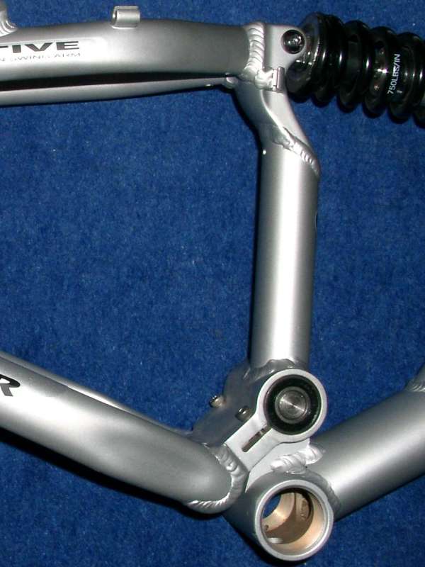

Moin moin,
ich bin gerade dabei für meine Freundin ein Bike zusammen zu basteln. Den Rahmen hab' ich schon (siehe unten). Bestückt werden soll das Teilchen mit 'ner Shimano Deore Gruppe (inkl. hydr. Scheibenbremsen), Ritchey Comp Parts und 'nem Deore/Mavic LRS.
Gestern hab' ich mir den Rahmen nochmal angesehen und mich gefragt, was für eine Art Umwerfer da wohl dran soll?
Der Seilzug kommt von oben und am Hinterbau ist genug Platz für den Umwerfer. Also hab' ich mir gedacht ich nehme 'nen Top-Pull/Down-Swing Umwerfer (Top-Pull ist bei Deore egal glaub' ich - die können sowohl Top- als auch Down-Pull). Bei dieser Art des Umwerfers habe ich beim Einfedern allerdings das 'Problem' das der Umwerfer nicht zentrisch um das Innenlager läuft.
Alternativ könnte ich auch einen E-Type Umwerfer (Befestigung am Innenlager) nehmen, oder? Geht das? Und wenn ja, brauche ich ein spezielles Innenlager oder muss der Rahmen irgendwelche Besonderheiten auffweisen?
So, jetzt dürfen die Zweirad-Mechaniker mal was sagen ... !

Top-Pull/ Down-Swing
das der sich beim einfedern mitdreht ist absolut kein nachteil, die kette dreht sich ja auch mit.

Ich denke auch das das geht! An meinem F7 ist das genauso gemacht!
Geht denn auch ein E-Type am Innenlager? Was sind die Vorraussetzungen?

voraussetzung ist ein e-type lager. würd ich aber net machen. wenn der umwerfer mal was hat dann musst du das ganze lager und die kurbel ggf mit wegmachen - net gut :(
ich würd hier auch nen downswing nehmen, platz ist ja genug

Soweit ich das gesehen habe, ist bei den Rahmen wo E-Type Umwerfer verbaut sind (z.B. Scott Octane) ein spezielles Gewinde im unteren Ramhendreieck vorhanden, womit der Umwerferträger (das Blech) gegen verdrehen auf dem Tertlager gesichert wird. Dieses Gewinde hat dein Rahmen so wie es aussieht aber nicht (welcher Rahmen ist das, bitte Info). Beim Bike meiner Tochter (Scott Hardtail) hat der E-Type Umwerfer-Träger eine offene Schelle/Gabel die den gleichen Zweck erfüllt, in dem Sie das Trägerblech gegen das Sitzrohr abstützt. Aber das ginge bei dir auch nicht weil das Sitzrohr sich bewegt. Daher würde ich auch von einem Standard Umwerfer ausgehen. Ich denke die E-Type Umwerfer sind in erster Linie günstig für die Erstmontage, da die Position nicht eingestellt werden muss.

Also das ist ein ProGear-Rahmen (siehe Foto). Die einzigen Info's die ich dazu habe sind:
Progear 26"
Aluminum 1005 (Kann das sein?)
Rahmenhöhe 42
Oberrohrlänge 54cm
Neu
Naja, das Teil ist eigentlich echt nett. Etwas schwer (is klar) aber halbwegs vernünftig verarbeitet (Lackierung ist aber nicht so gut)! Eingelenker mit industriegelagerten Hinterbau. Dämpfer kenn ich nicht, geht aber erstmal.
Naja, was will man für 53 Euro mehr ... ! :D

Hi Schlappwurst,
noch mal zu deinem Umwerfer. Ich hab eben mal im Shopp um die Ecke nachgesehen. Die günstigeren Eingelenker haben das fast alle so gelöst wie bei deinem Rahmen. Der "Sitzrohrstummel" bewegt sich bei den Eingelenkern meist immer mit. So gesehen bei Bikes von Corratec, Felt, Radon usw. und haben dann einen normalen Umwerfer. Falls Du die Bike von Mai 2003 hast, kannst du das auf den Fotos des 1000 € Fullytest gut sehen. Die meisten Bikes haben einen "normalen Umwerfer" bei ähnlicher Rahmenkonstruktion. Müsste also gut gehen.

Ich werde wohl einen ganz normalen Umwerfer (Top-Pull/DownSwing) nehmen ... alles andere scheint mir zu aufwändig!
