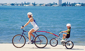

( http://www.trail-gator.com/ )
wahrscheinlich ist deine tochter bzw ihr rad schon zu groß für das ding, aber es zeigt zumindest, dass dein denkansatz nicht komplett daneben lag ;)
gruß
Seit einem Jahr fährt meine Frau unsere 6jährige Tochter in die Schule mit dem Trailgator, und ab und zu machen wir zu dritt kleinere Ausflüge damit. Das ist soweit ok, aber der Schwerpunkt ist ziemlich weit oben, dadurch wird das ganze System ein wenig wackelig. Für kürzere Strecken aber kann ich es doch empfehlen.
mauntenbeiker schrieb:
...stimmt! mit `nem 24er-rad leider nicht machbar...
und ein ein 10 jähriges Kind will selbst radeln und nich nur den Rücken sehen. Mein Sohn ist 7 Jahre alt und er mag nicht mehr am Trailgator mitfahren. Wir steigen ab und schieben wenn er nicht mehr weiterkommt.
