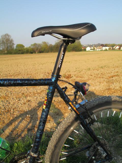

Die passende Sattelstütze für mein 1992ér Diamond Back Axis ist (Trommelwirbel) : 30,2 mm !!!
Ham scheinbar wirklich jedes Jahr ne andere Grösse verbaut :aufreg:
Hatte aber Glück im Unglück und ne schöne Ritchey mit two Bolt nebeneinander ergattert , die mir liebste Form der Tuschi-Befestigung :daumen:

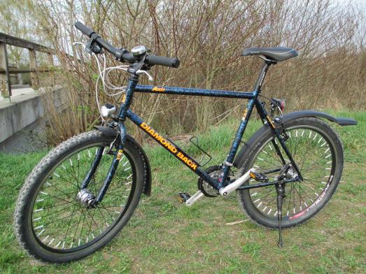

Hallöchen,hier wie angedroht das Bild des fertigen Axis incl. StVZO weil gedacht um stilvoll zur Arbeit zu kommen :cool:
