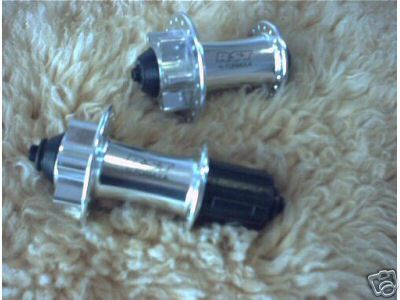

Hallo,
ich habe ein Paar Disc Naben günstig bei Ebay ersteigert. 36 Loch,
IS 2000 laut meinem Meßschieber und drauf steht: RST by Formula.
Im DT Spoke Calculator habe ich sie nicht gefunden und bei WWW.MTBR.COM standen einige schlechte Bewertungen über Formula Naben. Bevor ich mir die Mühe mache, Sie einzuspeichen, möchte ich gerne mehr über sie erfahren. Die Maße lauten:
linker Flansch 62mm, rechts 45mm. Abstand Flansch zur Nabenmitte
L/R vorne 22/35 mm, hinten 34,5/20,5mm.
Grüße, Bartenwal

Hi,
schau mal da: Formula
Die werden oft als OEM Teile verbaut.
Sind nicht gerade die besten aber auch nicht soooo schlecht.
So long
Hi,
Formula-Naben hab ich mal gehabt:
Waren sehr leicht, 4-fach Industiegelagert, alle Lager ohne Spezialwerkzeug ersetzbar.
Irgendwann sind mir aber die Sperrklinken rausgebrochen, trotz ständiger Wartung.
Gibt sicherlich besseres.
Gruß,
Peter
