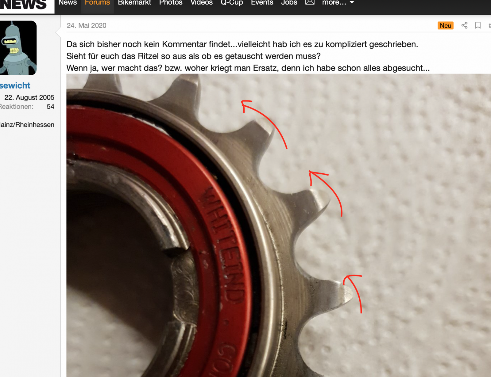

Da sich bisher noch kein Kommentar findet...vielleicht hab ich es zu kompliziert geschrieben.
Sieht für euch das Ritzel so aus als ob es getauscht werden muss?

Ist vielleicht das andere Ritzel und die Kette 3/32" und das WI für 1/8" Ketten? Das sieht nämlich aus wie neu. Vielleicht mit einer neuen Kette versuchen.
Ich meine @caemis hatte auch mal versucht nur die Zähne zu tauschen bzw das Ersatzteil zu bekommen?
Ersatz gibts, hab grad keinen Shoplink zur Hand, ist aber machbar. Wechseln könnte man das ohne Probleme selber. Brauchste Du aber alles nicht, die Zähne bei Dir sehen wirklich fast aus wie neu, die 400 km halte ich für glaubwürdig.
Das Durchrutschen hat einen anderen Grund...
Bei dem Shop aus GB, den ich da mal gefunden hatte, sollte der Zahnkranz als Ersatz mit Versand 80 Euro kosten, da kann man sich auch gleich nen komplettes Ritzel neu kaufen.
Hab dann den Tipp bekommen:
anfragen bei singlespeedshop.de und justpedal.nl
Hab ich aber nicht gemacht, weils bei mir dann doch kein Problem der Zähne war...
Ist aber beim TE ja aber auch definitiv nicht das Problem, das fürs Rutschen sorgt... Das ist definitiv was anderes!
Wahrscheinlich doch bei dir gesehen und nich caemis. Den Steuerrohr Badge Avatar verwechselt...
Du hast wirklich sehr kompliziert geschrieben. Wie spannst Du denn die Kette?

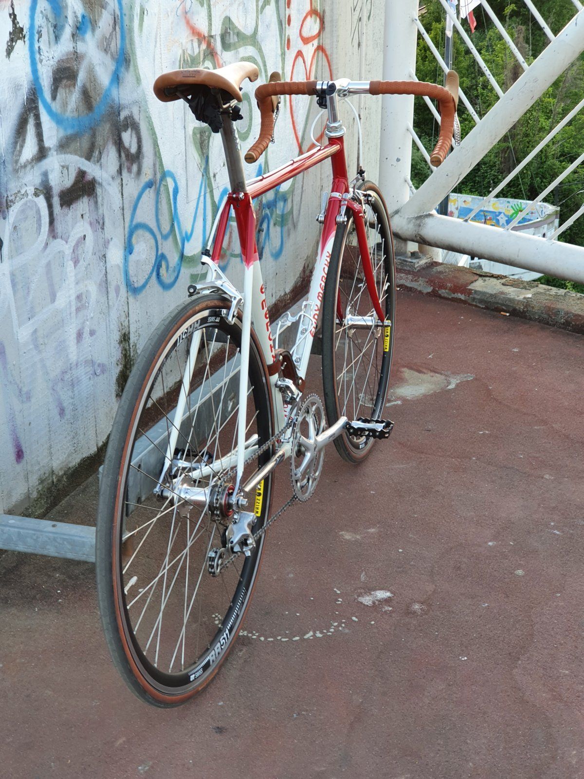

Das Bike ist ein NeoRetro Klassiker "vorne 2fach SSP" mit 53/39 x 18 ....
ich wollte mal 17 hinten probieren weil es für recht flaches Terrain gedacht ist und man ja sagt Ritzel und Blatt sollen wenn möglich beide ne gerade oder ungerade Anzahl von Zähnen haben.
Der ursprünglich geplante Surly Spanner schafft den Sprung von 39 auf 53 nicht, also musste ein CampaSchaltwerk dafür eingebaut werden.

Kannst du nochmal ein Bild von dem Ritzel machen? Am besten direkt von oben.
Auf deinem Bild oben könnte man auch meinen, dass die Zähne alle etwas gebogen sind, was dann doch für eine etwas höhere Laufleistung sprechen würde.
Vielleicht auch nur die Perspektive.
Wobei es trotzdem nicht so krass durchrutschen sollte...
