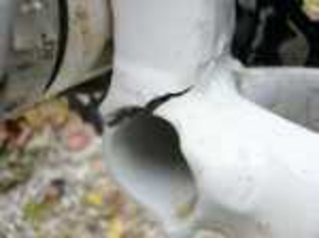

So,
nun hats mich auch erwischt.
Mein 07er Freak hat heute im Hinterbau schlapp gemacht.
Auf die gelobte Verbesserung von 06 auf 07 was das Thema Schwingenbruch angeht, habe ich mir im Februar ein 07 Freak geholt.
Eins vorweg: Ich bin begeistert von dem Rad, absolut.
Aber ich dachte auch, das 07 so was nicht mehr passiert.
Nun hoffe ich auf eine schnelle Garantieabwicklung, morgen gehts zum Händler.
Ist eigentlich 2008 erneut was an der Schwinge geändert worden?
Oder paßt der Hinterbau vom Extreme ins normale Freak??

Hallo
Mittlerweile habe ich eine aktuelle Kettenstrebe an meinem 05er Freak. Diese weist am "Fachwerkteil" in der Mitte einen durchgehenden Längssteg auf (d.h. die "Löcher" sind in der Mitte verschlossen). Die neue Kettenstrebe ist also gegenüber den früheren Modellen deutlich verstärkt.
Die Freak Ex Kettenstrebe ist asymmetrisch konstruiert. Deshalb bezweifle ich, dass sie sich ohne weiteres in's Standard Freak einbauen lässt.
Gruss merch

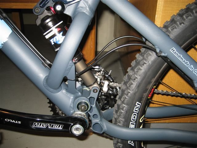

das ist doch eine 06er schwinge, hast du aber nicht im februar 07 bestellt und bekommen oder? Mein o7 das ich im november 06 bestellt habe hat schon das fachwerk, das wo man durchschauen kann. bekomme jetzt auch das neuem mit dem steg.
Hallo Schreiner,
ich hab das Rad im Dezember 06 bestellt und im Februar 07 bekommen, mit der Aussage den neuen Hinterbau zu bekommen. Soll ein 07er Modell sein
Wie sieht den deins aus?
Ich habe das Fachwerk und meins kam Ende November 06 als o7er MOdell, wurde als Testbike von meinem Händler bestelllt.
Aber meins ist gerade auch bei Fusion weil die Schwinge auch gebrochen ist :-)
hallo Schreiner
hab meins im Sept 06 bekommen, habe auch das Fachwerk, aber nicht abgedeckt mit der Bohrung.

war gestern beim Händler,
es war der 07er Hinterbau mit abgedeckten Fachwerk.
Wenn alles klappt, bekomme ich morgen mein Rad schon wieder zurück:daumen:
Hoffentlích hält der Hinterbau dann länger
