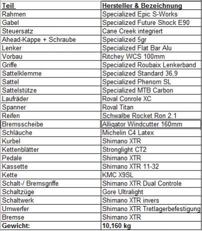

Ich habe vor 4 Wochen meinen neuen S-Works Epic Rahmen bekommen und möchte wissen wo ich noch Gewicht einsparen kann, ohne ein Vermögen auszugeben.
XTR pedale gegen Ritchey V4 Pro Mountain tauschen (50g Ersparnis, 65€) oder gegen Ritchey WCS (75g, 150€)
2x Schwalbe XX-Light Schläuche (ca. 60g, 20€)
Specialized Sattel gegen Selle Italia SLR Kit Carbonio (65g, 110€)
Schrauben durch Aluschrauben tauschen

An der Klemme und an der Stütze geht noch gut was. Schnellspanner sowieso.
Klemme Hope, um 20g
Stütze EC90 getuned um 160g
Schnellspanner Tune oder Carbon Ti um 55g
Ersparnis 50+45+20 rum. 115g sind doch ordentlich!
das hört sich doch schon mal gut an ... habe eben doch noch mal meine klemme nachgewogen... wiegt mit schraube doch nur 23gr....
Würde den Sattel, Stütze, Schnellspanner und die Dual Control tauschen.
Natürlich ist es alles eine Frage des Geldes, aber die ersten Drei denke ich sind mit 200.- möglich.
Wenn deine Klemme nur 23g wiegt dann tausche sie gegen eine Keil oder Lotz Klemme die wiegt nur 10g.
Beim Sattel kannst du den von Keil montieren. Vollcarbon mit 95-98g für 99€.
Bei den Pedalen hab ich welche gesehn, weiß nicht ob die von Ritchey oder Xpedo sind: 164g 150€ allerdings nur einseitig befahrbar.
Bremsscheiben tauschen gegen leichtere, oder die Kombi 160/140 fahren (bringt auch ein paar Gramm)
Aheadkappe mit 5g verbauen. Spacer weg.

Also ich habe jetzt die Ritchey Pedalen bestellt, laut cosmic 248gr. Spacer sind keine drin, die man raus machen könnte, Ahead kappe wiegt 6gr.
Und bei den Bremsscheiben ist das so ne sache, also meine Windcutter wiegen nur jeweils 86gr, die Bremsleistung ist aber nicht sehr gut. Bei leichteren Scheiben habe ich bedenken, dass meine XTR Bremse mich dann auf langen Steilen Abfahrten, wie sie in manchen Marathons vorkommen, verlässt.
Habe aber noch ein Tipp bekommen, nämlich FSA Kforce Lenker mit 118gr und OS-99 Vorbau mit 98gr. Da spar ich auch noch mal etwas ..
wie schwer ist denn dein lenkerband?? bei procraft gibts griffe mit 16g
richtig viel gramm könntest du mit einer Clavicula Kurbel einsparen. die wiegt 440g kostet aber leider auch um die 900€.

Ich habe mich kürzlich mit einer ähnlichen Fragestellung geschäftigt würde mir wohl zuerst folgende Komponenten anschauen:
- Lenker --> gegen was Leichtes mit +/- 110g
- Sattel --> (mein Phenom SL wiegt in 143 ~196g!) = großes Potential
- Schnellspanner --> Tune oder Konsorten halt...
- Stütze --> Wenn du keine mit Versatz brauchtst, läßt sich sicher einiges sparen. Mit Versatz würde es wohl teurer pro Gramm.
Grüße
Markus
lenkerband wiegt je seite 20gr.
ja der Sattel ist so eine Sache, auf den Phenom sitz ich halt wie eine 1. Habe noch nie irgendwelche Probleme mit dem gehabt, auch nicht nach 6 Stunden auf dem Bike. Was gibt es denn für gute Alternativen? Speedneedle?
