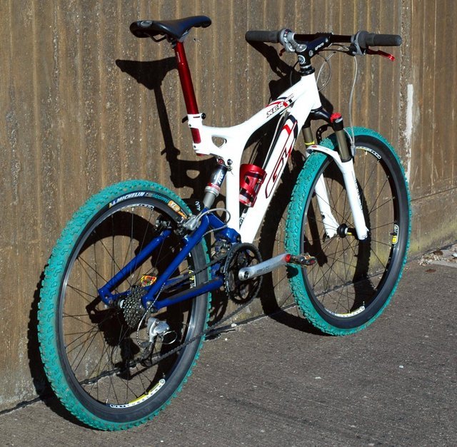

XCR 1000 + Scheibe
Registriert
9. April 2002
Reaktionspunkte
205
Ort
zh
hallo zusammen,
um nicht mit tech-talk, den ich nicht mehr verstehe, bombadiert zu werden, poste ich diesen frage hier im heimatforum und nicht bei den teilchspezialisten:

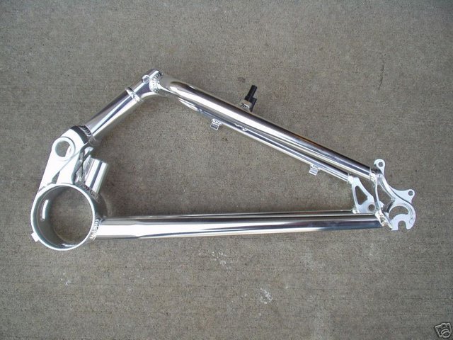

nachdem ich nun dieses tolle stück erstanden habe
soll es an das hier gebastelt werden
das würde mich nicht nur für die erneute teilnahme mit dem idrive am wettbewerb autorisieren, sondern auch noch den sehr lang gehegten wunsch nach scheibenbremsen am marathonfully (wenn ich mal der bezeichnung der fachzeitschriften folgen darf) erfüllen.

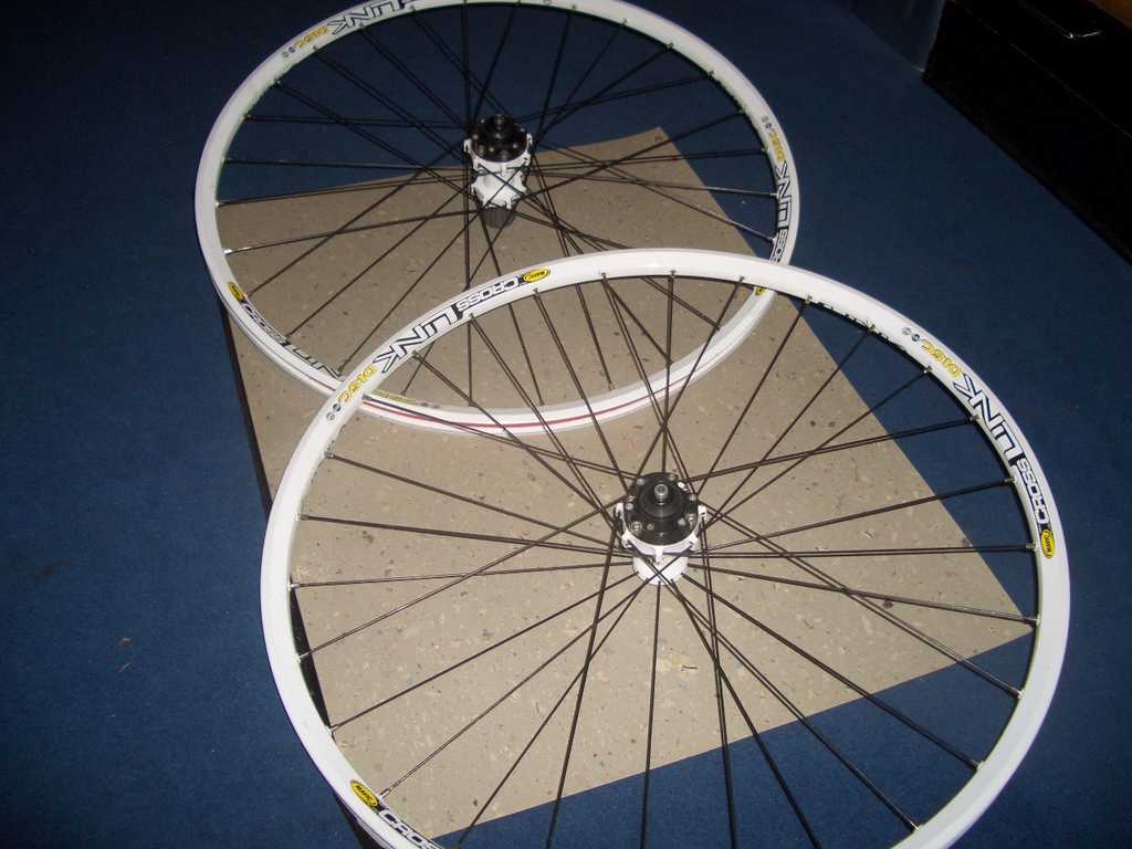

wo wir schon dabei sind: bei den laufrädern gehts gerade weiter! mein favorit und schon lange auf der willichhabenliste: mavic crosslink disc in WEISS!
zu dem hauptrahmen und der gabel sicher :love:

mavic crosslink disc (zu 95% - bin noch nicht ganz handelseinig)

Darf ich dir noch was zu den Cross-Links sagen:
Hatte mal einen Satz, der Freilauf war nicht das Wahre. Hatte die Räder von einem Freund übernommen, der den Freilauf schon einmal ausgetauscht hatte. Bei mir hat dann der zweite auch die Grätsche gemacht. Das Vorderrad ist i.O., das läuft immernoch.
Das einzig Gute an den Cross-Links ist die Optik und die muss man bei eBay mit meist über 100€ pro Satz (gebraucht!!!) teuer bezahlen.
Die Nachteile: der LRS weigt etwa 1900g, Ersatzteile quasi keine mehr und besonders haltbar auch nicht, teuer.
Für nur etwas mehr bekommst du ja schon XT/717er Lrs, das würde ich dir eher vorschlagen.

möööp. ich fahr so'n lrs auf meinem niota, der lrs ist gebraucht gekauft, kriegt ausser prügel und dreck nichts von mir - läuft wie'n käfer.
stimmt, dass manche crosslinks die grätsche gemacht haben (sagt man auch von dt naben und von amclssic und von hadley, usw).
kurz, der lrs ist garnicht so übel, wirklich.

1. ein polierter xcr hinterbau mit discaufnahme

3. ein satz weisse mavic crosslink disc

gestern habe ich mal angefangen zu basteln. alten hinterbau ausbauen und im neuen lager einpressen. ging eigentlich super, allerdings musste ich feststellen, dass die rechte buchse in der schwinge völlig hinüber ist und ich vor dem zusammenbau erst eine neue besorgen muss - schei... :mad: :heul:
d.h. ich kann die erste tour des jahres NICHT mit dem xcr machen! es deutet sich allerdings an, dass das recht schick aussehen wird :D
