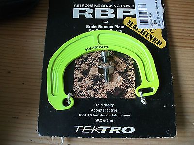

Hi Kruko,
also ich habe hier so einen Booster von Tektro verbaut, der macht eigentlich auch einen recht robusten Eindruck:
