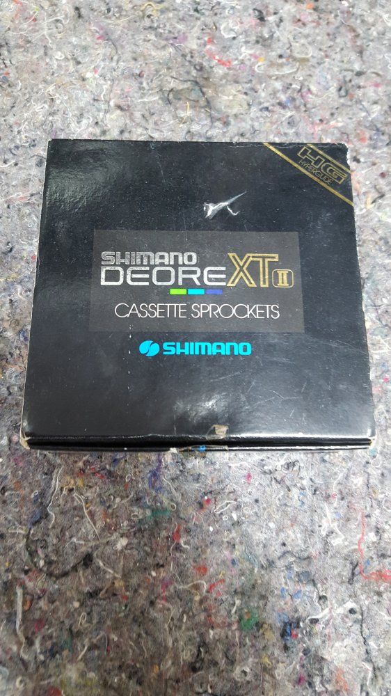

Kann mich mal einer aufklären, wie ich ohne Verpackung eine HG 70 von einer HG 90 unterscheide?
Eine XT habe ich NIB da, irgendwo im Keller müßte noch ein ganzer Packen gebrauchter HG Kränze sein, allerdings habe da das Problem der Zuordnung

@Spezi66: Die gezeigte NIB-Kassette wär evtl. was für mich, danke! Aber eine gebrauchte brauche ich zusätzlich auch noch...
Zur Unterscheidung HG70 - HG90:
Bei der HG70 fehlt der schwarze Aufkleberring aufm Lockring. Wenn er im Laufe der Jahre einfach abgegangen ist, sieht man meist noch gelbliche Kleberreste. Zudem ist die Oberfläche der Ritzel anders: die HG90 sind glänzend-glatt, die HG70 etwas rauher, matter.
Viele Grüße
