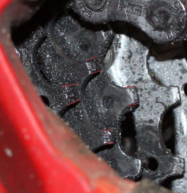

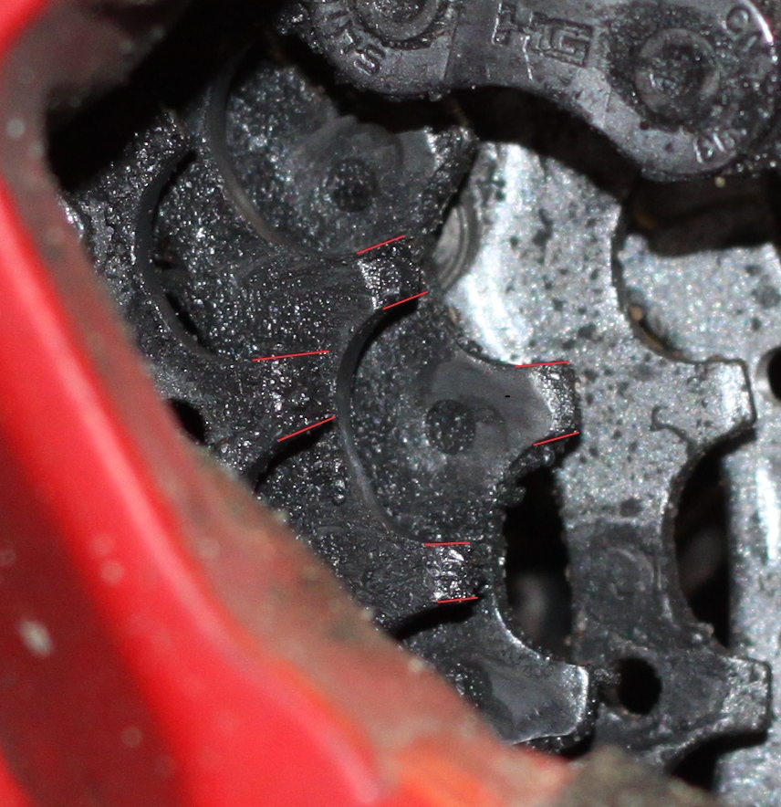

Ich habe mal ein Foto gemacht vom 16er Ritzel. Man sollte es wechseln, oder? Und soll ich die Kette gleich mitwechseln?
Ich wechsel die Kassette erst wenn es sich nicht mehr ordentlich schalten lässt bzw. wenn eine neue Kette über einzelne Ritzel durchrutscht. Merkst Du wenn Du eine neue Kette fährst.
