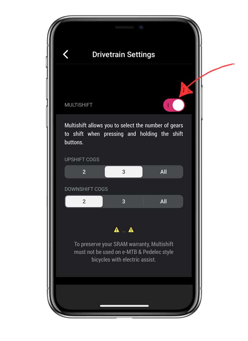

Ich hatte mich ja bewusst für die Shimano Schaltung entschieden weil mir zu Ohren kam dass man mit Shimano mehrere Gänge auf einmal wechseln kann, was mit Sram nicht möglich sei. Ist das korrekt ? Falls nein, welchen Shifter von Sram brauche ich der das kann ? bei Shimano sind das ja nur der XT und XTR Shifter.
Shimano und Garbaruk schalten nicht so 100%, die läuft besser mit SRAM. Bei SRAM können soweit ich weiß nur die AXS mehrere Gänge schalten, da kann man dann einstellen ob 2, 3 oder alle.
