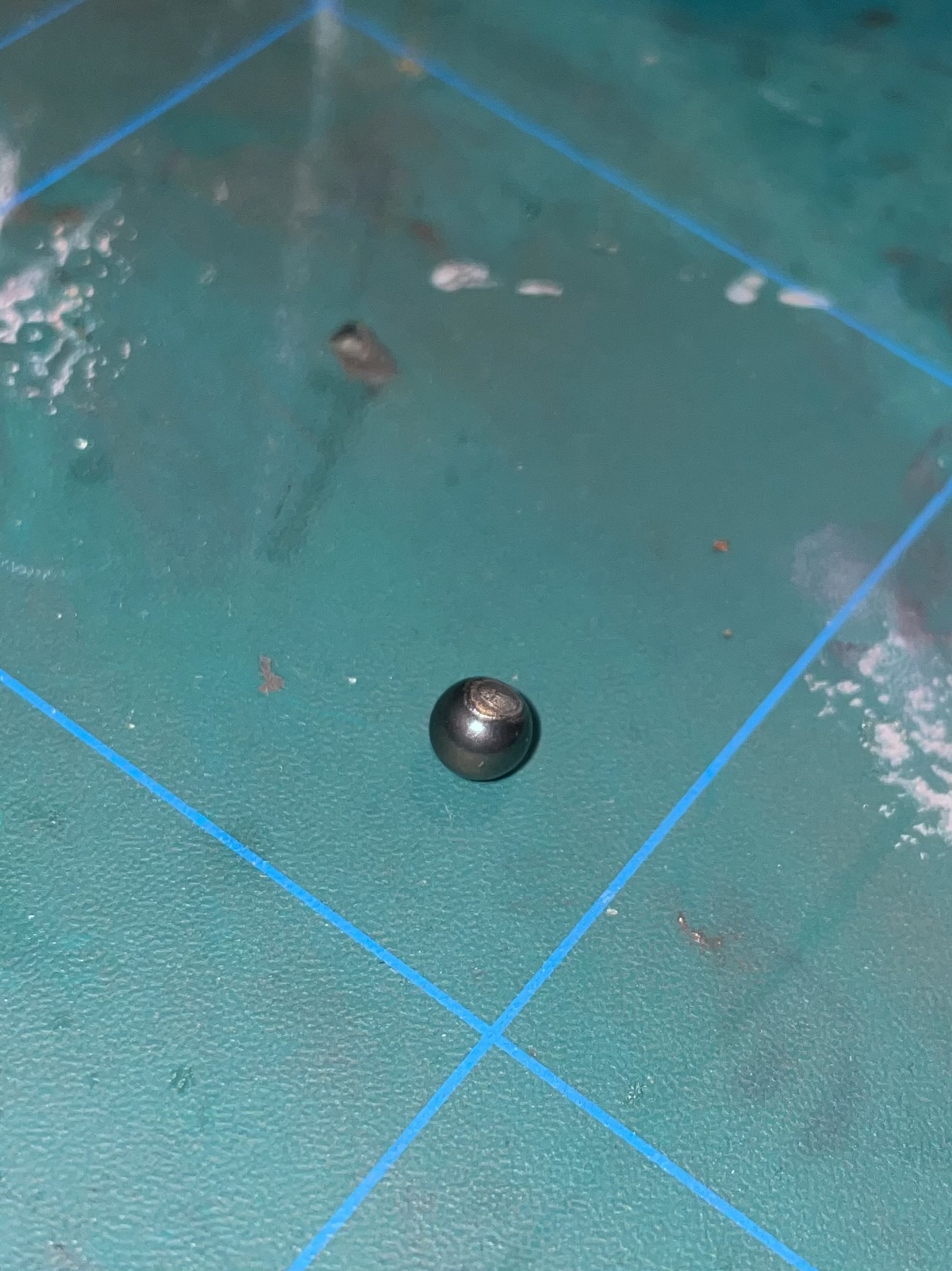

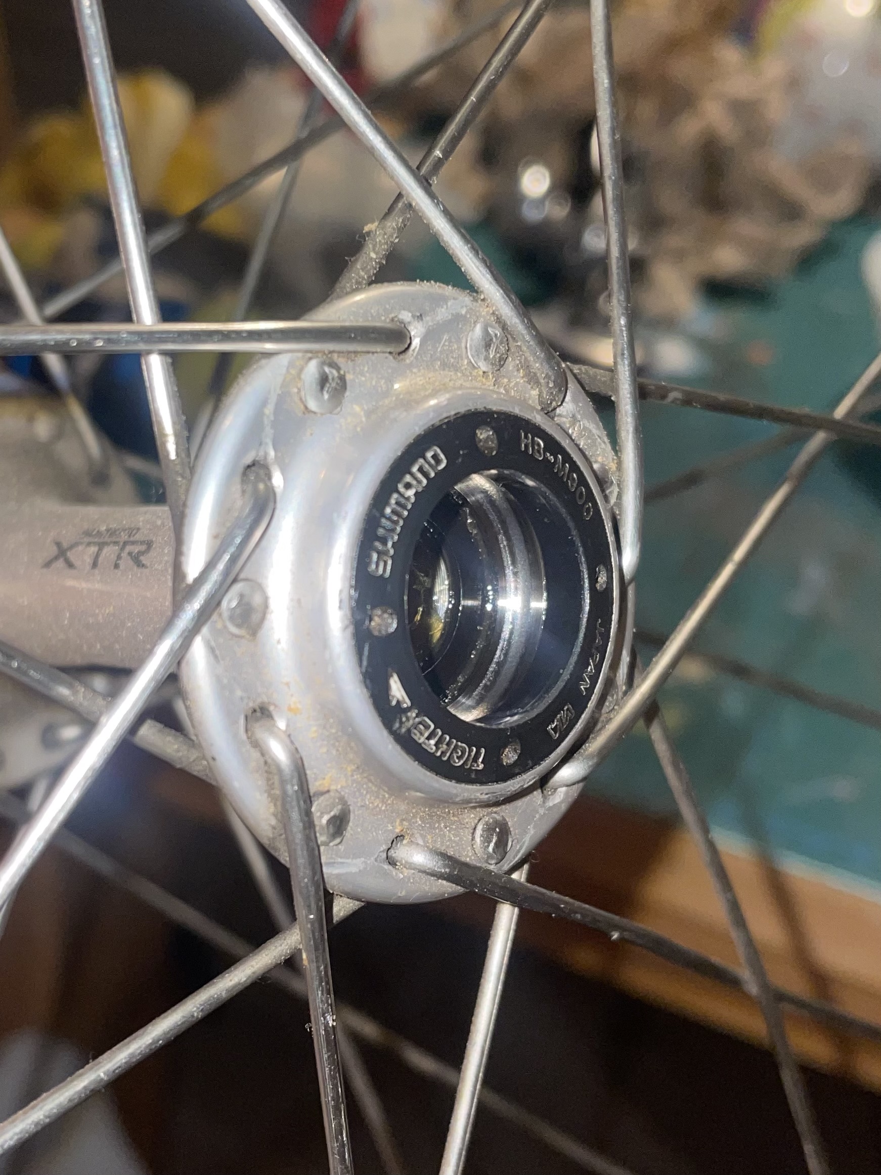

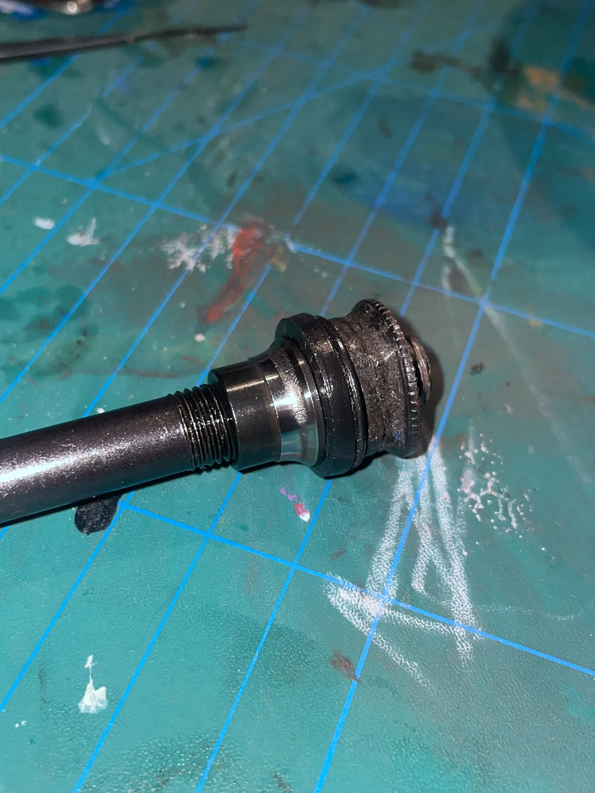

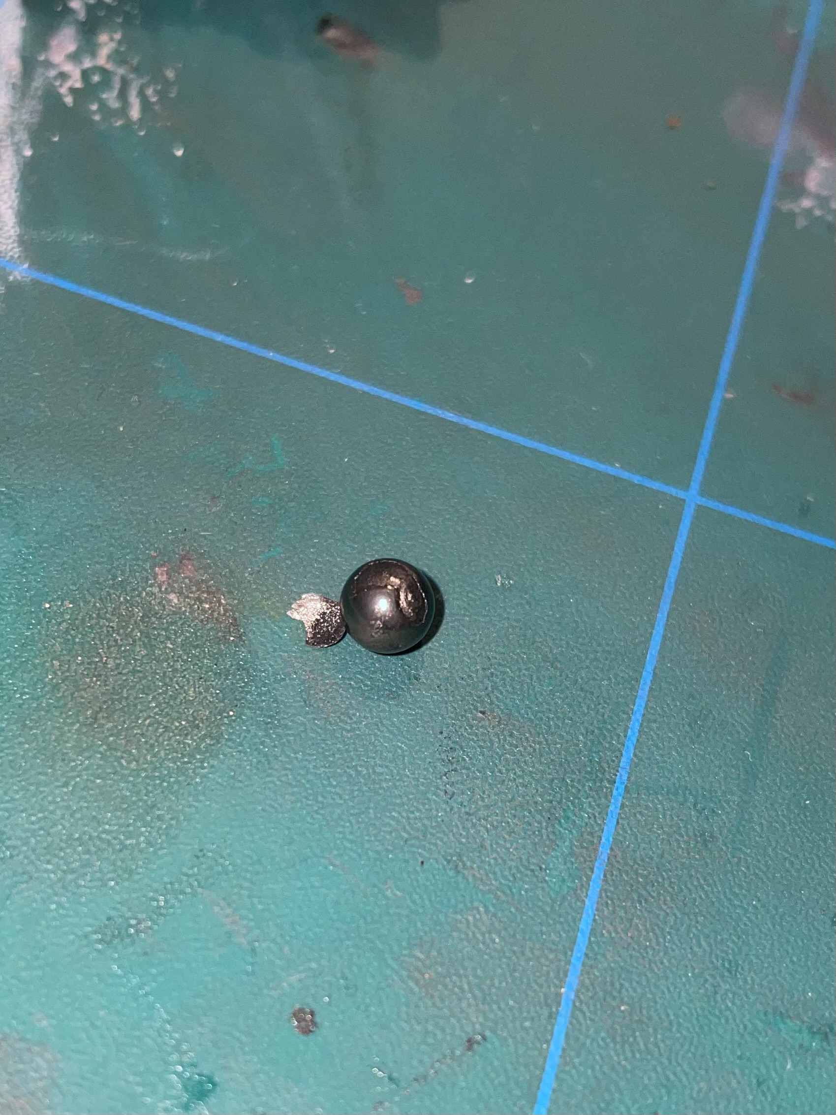

Laufradsatz für 50€ auf Kleinanzeigen geschossen.
Hinten war die M900 Nabe noch in Ordnung beim Service. Vorne komplett durch.
Hat wer gute Ideen für ne kaputte Vorderradnabe? Kann man daraus ne Lampenfassung bauen?

Ansprüche an den Leichtlauf runterschrauben neue Kugeln rein und gut geschmiert im Stadtrad/Kinderrad/Winterrad fahren bis die Felge durch ist.

Ich hab hier einen 900er Satz, da ist es genau anders herum. Da hatte der Vorbesitzer die Hinterradnabe zu fest angezogen. Hatte ich zwar mal einen anderen Konus reingemacht, läuft auch irgendwie, ist aber innen auch eingelaufen.

Also du hast noch vorne?
Schreibe gerne mal ne PN.
Ich hab glaube noch ne neue Achse für die VR Nabe, aber mit nur einem neuen Konus. Falls da Interesse besteht, gib Bescheid.
Ersatzkonen für XTR M900 dürfte teuer/schwierig werden.
Besorge dir eine günstige, gut laufende XT HB-M730 und bau die kompletten Innereien in die XTR Nabe. Läuft.
Auch eine Idee. Wobei ja die Lagerschale in der Nabe selber auch schon mächtig gelitten hat. Vielleicht stosse ich noch auf eine günstige xt. Danke für den Tipp!
