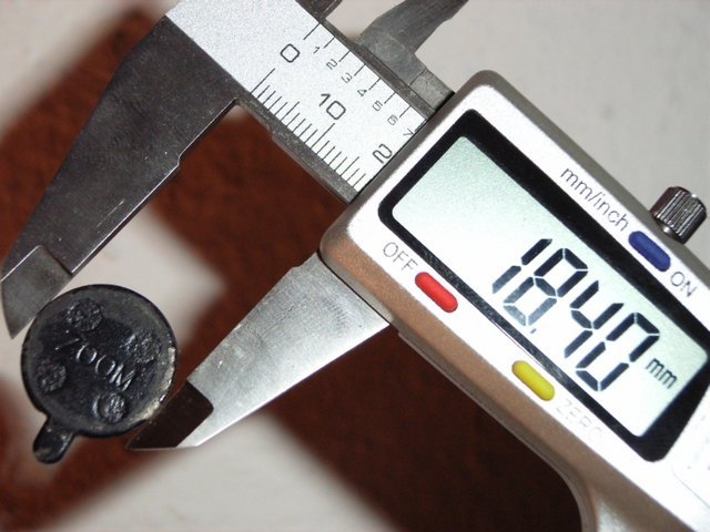

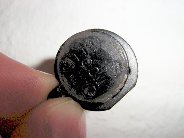

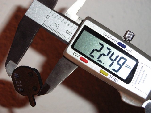

Update:
Hayes MX2 taugen nichts. Sind leider 4mm zu groß und passen nicht in die Bremskörper. Muß wohl oder übel Geld zusammenkratzen, um die Avids zu besorgen, denn langsam hab ich keinen bock mehr!
Hier Beweisfotos:
Hayes MX2/Sole:
ZOOM:
Beide:
Also, hat sonst noch jemand ne Idee?!
Ausscheiden tun also folgende:
-Hayes MX2/Sole
-Promax Mechanical
-Magura Clara(frühe)+Luise
Andere runde Beläge kenn ich nicht.
Sollten nen Durchmesser von 18mm haben. Also?!
Ich glaub ich geb auf!
Braucht jemand ZOOM Discs mit abgefahrenen Belägen?!
Bener
