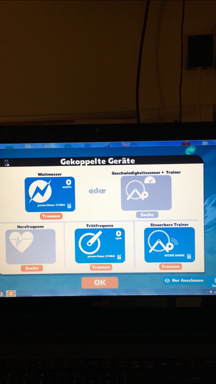

Habe heute sowas ähnliches erstellt.
Das Problem was ich hab, der kickr regelt die Leistung wie er will. Nach ca 10min gings mal rauf auf 260w, obwohl 200w programmiert sind. Und natürlich kommt dann die Meldung „reduce Power“
Und das Obwohl es nahezu flach „dahin geht“
Aber selbst wenn ein anstieg käme, müsste es doch trotzdem mit den programmieren werten weiter gehen.
Bsp. 2
190w programmiert, dann muss der das bei -10% bei 0% und bei +10% so hinregeln
Steuerbarer Trainer ist der kickr
Geschwindigkeitssensor vom kickr grkoppet mit meinem Edge
Watt und Trittfrequenz kommt von meiner p2m
Hast du schon mal Testweise auf Leistung und Frequenz vom Kicker umgestellt?
Zwift muss mit den Daten von p2m den Kickr regeln. Ich garantiere dir, dass die nicht das gleiche an Leistung und TF melden. Könnte mir vorstellen, dass es da Probleme geben kann.
Das da ein Garmin auch noch mit in der Kette ist macht es sicher nicht besser. Wofür der Garmin? Zwift gibt dir alle Daten die du brauchst. Der edge zeigt bei KM und Geschwindigkeit eh nur Müll an da die Daten zwar für Zwift sauber funktionieren sie sind aber nicht real und korrekt für den Garmin.
