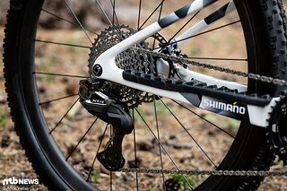

Ein weiteres Detail, was wir dem Giant Factory entlocken konnten, hat mit der Wahl der Kurbel an Hatherlys Rad zu tun: Hatherly fährt eine 170 Millimeter lange Kurbel – mit integriertem SRM Powermeter – bei einer Körpergröße von 1,78 Metern. Als Shimano-gesponsertes Team setzt das Giant Factory Offroad-Team und somit auch Hatherly erwartungsgemäß auf Shimanos neue XTR-Di2-Gruppe, wobei der Südafrikaner mit einigen Spezialwünschen vom Standard-Setup der XTR-Gruppe abweicht. So fährt Hatherly beispielsweise einen Bremsenmix aus XTR-Trail-Hebel und XTR-Race Bremssattel. Der Bremsscheibendurchmesser umfasst 180 Millimeter an der Front und 160 Millimeter am Heck. In Andorra setzt Hatherly zudem auf ein 34 Zähne umfassendes Kettenblatt mit einer 9-45-Kassette.
# 170 Millimeter für den maximalen Erfolg – Die Kurbellängendiskussion erhält einen zusätzlichen Input...
# Interessant: Hinter dieser schwarzen Abdeckung verbirgt sich ein SRM Powermeter. – Die Schoberer Rad Meßtechnik aus Jülich gilt bei vielen in der Radsportszene immer noch als das Non-Plus-Ultra in puncto Leistungsmessung.
# Als Shimano-gesponsorter Athlet vertraut Hatherly selbstverständlicherweise auf die neue Shimano XTR Di2-Gruppe. – Hatherly setzt bei seinem Antrieb auf die neue 9-45-Kassette der XTR.
