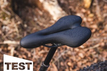

SattelMerida Comp SLMerida Comp SLMerida Expert CCMerida Expert CCMerida Expert CC

# Vorbau, Sattel und Co. stammen alle von Merida selbst und fügen sich stimmig in das Gesamtbild des Rades ein
