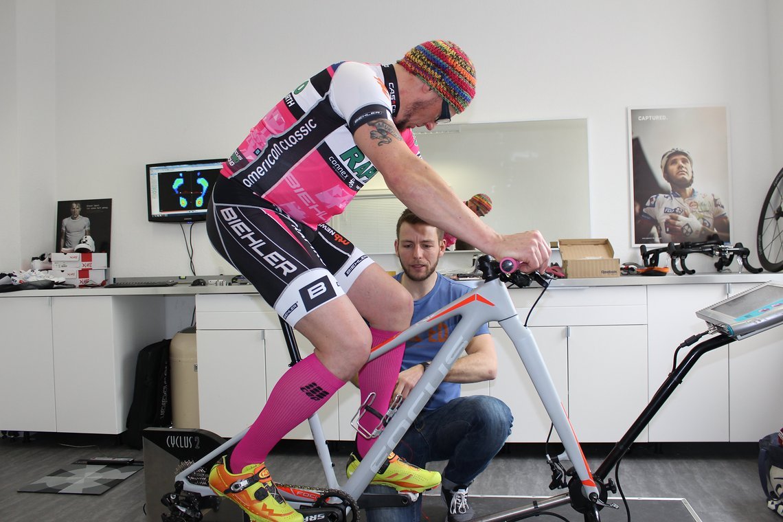

Ganz entgegen meiner Erwartung, sich sofort mit dem Rad zu beschäftigen, wird erstmal mein Körper Ziel einer Analyse. Fragen zu körperlichen Befindlichkeiten und der Sitzposition auf meinen Rädern geben Sebastian einen ersten Eindruck von meinem Verhältnis zu eben diesen. Auf einmal leuchtet ein anderes Licht auf muskuläre Wehwehchen und Verspannungen. Ursache und Wirkung landen als Kausalkette irgendwann als Minderleistung auf dem Trail und als Sinneswahrnehmung beim Fahrer. Und die richtige Bewegungsanalyse ist der erste Schritt zur perfekten Sitzposition.

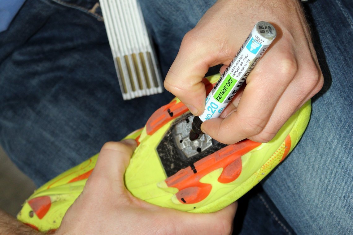

# Mit sensibler Hand sind schnell die Gelenkpunkte markiert, über die der Befestigungspunkt der Cleats ausgemessen wird.
# Fast 1 cm bis zur optimalen Kraftübertragung fehlen.
# Fast immer muss das Cleat mit den hinteren Gewinden bis zum Anschlag zurück gezogen werden, um die richtige Einstellung zu finden.

Das nächste große Übel ist nicht weit von der Schuhsohle entfernt. Optimale Kraftübertragung auf das Pedal ist der nächste Schritt zur perfekten Sitzposition. Nur nach Gefühl montiert der Laie die Cleats an den Schuhen meist zu weit vorne. Es fühlt sich einfach besser an, wenn die Cleats in der Nähe der Zehen sitzen, denn dort rollt der Fuß ja auch beim Gehen ab und dort findet beim Laufen ja auch die Kraftübertragung statt. Auf dem Rad laufen wir aber nicht. Die Kraft wird am effektivsten auf einer gedachten Linie vom Großzehgrundgelenk zum Kleinzehgrundgelenk übertragen. Im Regelfall befindet sich dann das Cleat auf einer der hinteren Einstellmöglichkeiten am Schuh. Da fragt man sich unweigerlich, warum Schuhhersteller die Langlöcher der Cleats so ungünstig anbringen, dass man sie meist hinten am Anschlag festschrauben muss? Das Verstellen der Cleats beeinflusst die Sattelposition. Der Sattel soll so positioniert sein, dass das Kniegelenk bei einer 90 Gradstellung des Pedals auf einer Linie mit der Pedalachse steht. Bei meinen langen Beinen hieß das bis jetzt immer eine Sattelstütze mit Setback.
Ich erwähne mal nicht, dass man auch beim Festlegen des Messpunktes am Knie schon Fehler machen kann. Nach der Neupositionierung der Cleats um einen Zentimeter nach hinten, passt auch die original verbaute Komfortsattelstütze ohne Setback am Focus einwandfrei.

Ich falle in das Muster eines klassischen Rennfahrers mit langen Beinen und einem kurzem Oberkörper. Das macht es grundsätzlich schwierig, ohne einen Wechsel von Komponenten das gewünschte Resultat zu erreichen. Im aktuellen Fall fühle ich mich mit dem 90 mm langen Vorbau und dem geraden Lenker ohne Backsweep unwohl.
Sebastian hat das Problem schnell erkannt und seine erste Frage ist ein sehr verbreitetes Phänomen unter Radfahrern.
„Hast du Nacken oder Kopfschmerzen? Du trägst deinen Kopf zwischen den Schultern, aber nicht auf dem Hals“
Ich trage meine Schultern an den Ohren, das kann ich mir live in der Spiegelwand neben mir anschauen. Trotz verhältnismässig langer Arme sind diese viel zu stark gestreckt und meine Handgelenke sind zu sehr nach aussen gedreht. Eigentlich sitzt hier alles falsch. Ich habe es Jahrzehnte lang überlebt, jedoch ist es manchmal sinnvoll, alte Gewohnheiten aufzugeben.

Nach der Neuausrichtung von Vorbau und Lenker ist es dann nochmal zwingend nötig, die Sattelhöhe neu zu justieren. Bei gestrecktem Bein im Totpunkt und waagerecht stehendem Fuß schaut Sebastian wie meine Hüfte steht und passt die Sattelhöhe an. Grundsätzlich stand mein Sattel zu hoch. Dadurch sass ich sehr unruhig auf dem Rad. Extrem bemerkbar wird dies bei hohen Trittfrequenzen. Sitzt der Fahrer zu hoch, springt er wie ein Flummi auf dem Sattel auf und ab.
# So sitzt es sich für mich gut auf dem Focus.
# Die Schultern sind im Gegensatz zu früher entspannt, man erkennt: ich habe einen Hals.
Das Endergebnis kann sich sehen lassen, treibt so manchem Betrachter aber auch die Schweißperlen auf die Stirn. Aus einem entspannt aussehenden Verhältnis zwischen Sattel, Sattelstütze, Vorbau und Lenker, hat sich ein von Sattelüberhöhung bestimmtes Bild geformt. Jedoch ist, was ungemütlich aussieht, für mich sehr angenehm zu fahren. Extreme körperliche Grundvoraussetzungen fordern extreme Eingriffe in den Radaufbau.
Das Cockpit ist nun 35 mm nach unten gewandert, jedoch hat sich der Abstand Lenkermitte bis Sattelspitze in keinster Weise verändert. Das ist auch der zahlentechnische Beweis dafür, dass sich an der grundsätzlichen Krümmung des Rückens durch die vorgenommenen Massnahmen kaum etwas geändert hat. Geändert hat sich in erster Linie die Schulterstellung, der Ellbogenwinkel und die Handhaltung. Taube Hände, Ellbogenschmerzen, Nackenbeschwerden und Kopfschmerzen sollten durch eine solch ideale Einstellung der Vergangenheit angehören.
