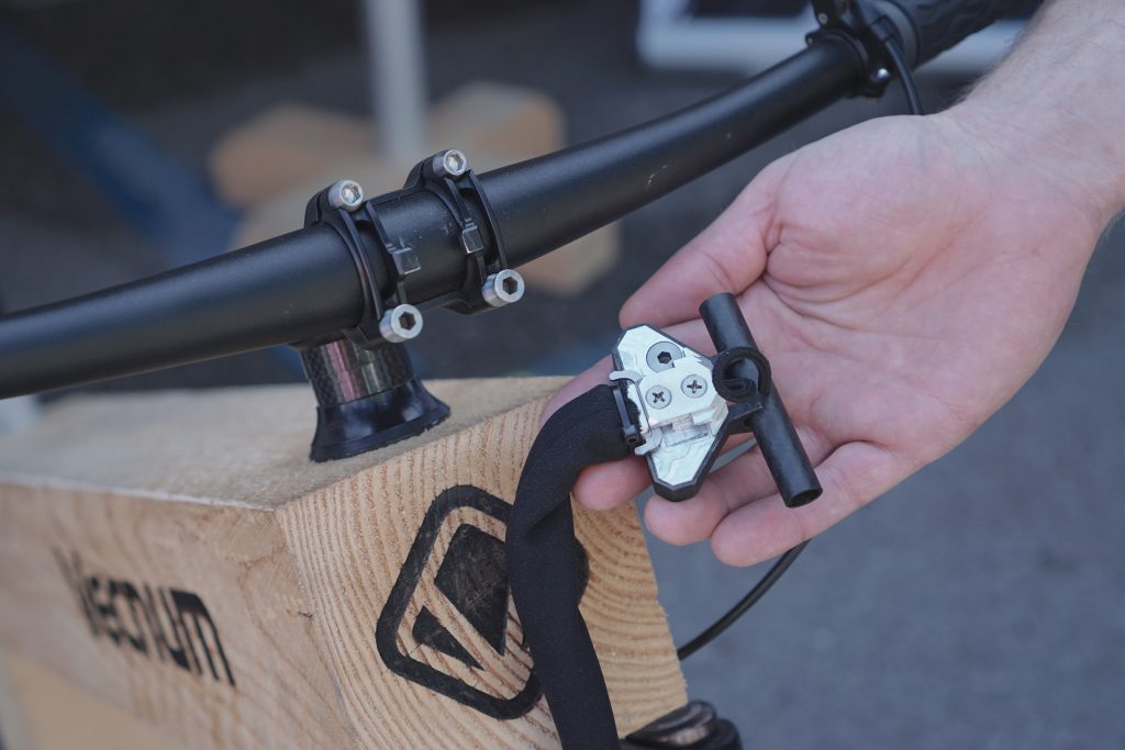

# Die Bedienung ist denkbar einfach – Hebel nach unten, Gabel nach unten. Hebel nach oben, Gabel nach oben.
Wichtigstes Merkmal der Überarbeitung: Die Absenkung ist nun leicht und schnell zu demontieren. Das funktioniert so: Die Klemmung des Syntace Vorbaus wurde gegen ein eigenes Teil ersetzt. Durch dessen zwei Schrauben und seine spezielle Form lässt sich dann die Absenkung einfach aufstecken. Unten wird lediglich eine Schnur um die Gabelbrücke gelegt und schon ist die Absenkung montiert oder demontiert. Wer will, kann natürlich immer damit fahren, alle anderen können die 80 g bei Bedarf einfach abnehmen.
# So geht die Absenkung – am Flaschenzug ziehen, Gabel belasten
# Das ist neu – Fortan kann die Absenkung leicht abgenommen werden
# Die Absenkung kann auch am Rad gelassen werden – sie wiegt schlappe 80 g, also weniger als die meisten internen Federwegsverstellungen
Das Absenken der Gabel erfolgt durch Ziehen des Flaschenzugs und gleichzeitiges Belasten der Gabel. Je nach Fahrergewicht und Gabeleinstellung lassen sich die meisten Gabeln so stufenlos um locker die Hälfte des Federwegs absenken, deutlich mehr als die verfügbaren Systeme am Markt.
# Clever – Der vorbau stammt von Syntace, nur die Vorderplatte wurde ersetzt
Wozu solch eine Gabelabsenkung gut sein soll? Neben der Verbesserung der Sitzposition im Uphill sieht man bei Vecnum noch weitere Vorteile: Das Rad wird mit verkürzter Gabel kompakter, was etwa beim Tragen des Bikes auf dem Rücken oder auch beim Verladen des Bikes im Auto ein deutlicher Vorteil sein kann. Der Preis steht noch nicht fest, wohl aber der Produktionsort. Nach den Erfahrungen der Produktion der Moveloc Teleskopstütze in Taiwan wird die Gabelabsenkung bis auf weiteres in der eigenen Firma in der Nähe von Isny im Allgäu produziert werden.
