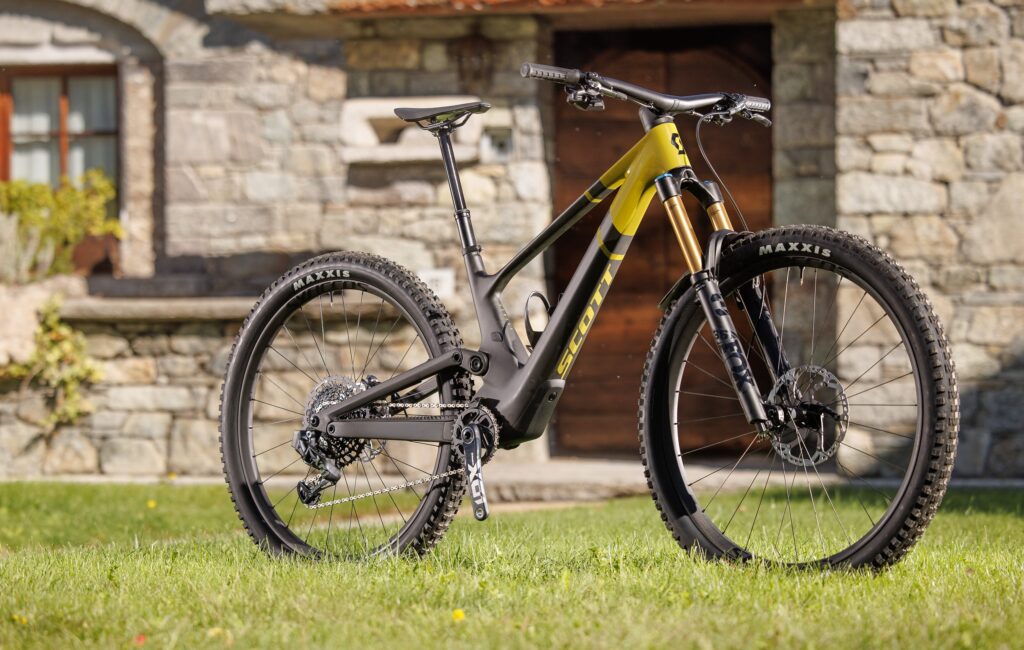

Nachdem der Schweizer Fahrradgigant Scott im Frühjahr 2019 die Mehrheit an Bold Cycles übernommen hatte, war für viele Mountainbiker und Industrie-Insider bereits klar: Zukünftig wird es auch Scott-Mountainbikes mit in den Rahmen integrierten Dämpfern geben. Diese Vermutungen wurden dann im Sommer letzten Jahres mit der Vorstellung des Scott Sparks auch prompt bestätigt (Hier geht’s zum Scott Spark Test).
Nun präsentiert Scott mit dem neuen Genius das zweite „Stealth“-Bike der Firmengeschichte. Das Trailbike verfügt über 160 mm Federweg an der Front sowie 150 mm am Heck und rollt auf 29-Laufrädern. Neben dem leichten Carbon-Rahmen ist das Scott Genius auch mit Aluminium-Rahmen erhältlich. Die grundlegende Rahmenform ist bei beiden Rahmen gleich. Dementsprechend sitzt der Dämpfer auch beim Aluminium-Modell verborgen im Inneren des Rahmens. Des Weiteren unterscheidet Scott zwischen den etwas abfahrtslastigeren Genius ST-Modellen und den Varianten ohne zusätzliches Kürzel. ST steht hierbei für Super Trail. Die hiermit gekennzeichneten Modelle zeichnen sich durch abfahrtslastigere Federelemente und Ausstattungsmerkmale aus.
Preislich geht’s bei 3.799 € los, das Ende der Fahnenstange markiert das 11.999 € teure Topmodell. Das von uns getestete Scott Genius ST Tuned kostet 10.999 € und bringt 13,3 kg auf die Waage.
# Der Clou des neuen Scott Genius ist der im Rahmen versteckte Dämpfer – dieser kontrolliert 150 mm Federweg und wird mit einer 160 mm Federgabel kombiniert.

Schon beim ersten Blick auf das neue Scott Genius fällt dem geneigten Velo-Liebhaber auf – hier stimmt was nicht. Während bei praktisch allen anderen auf dem Markt erhältlichen vollgefederten Mountainbikes der Dämpfer eine akzentuierte Position in der Mitte des Rahmens einnimmt, ist er bei Scotts neuster Schöpfung überhaupt nicht sichtbar. Stattdessen verbirgt sich das Federbein komplett innerhalb des voluminösen Sitzrohr-Tretlagerbereichs des Genius. Angesteuert wird der „unsichtbare“ Dämpfer wie bei Scott üblich von einem Horstlink-Hinterbau.
# Im bulligen Tretlager-Bereich versteckt sich der Dämpfer.
# Eingestellt wird dieser durch eine Klappe im Unterrohr.
# Geöffnet wird das Dämpfer-Fach über einen Druckknopf.
Der auf den ersten Blick sehr komplex anmutende Schritt, den Dämpfer ins Innere des Rahmens zu integrieren, bringt laut Scott einige Vorteile. So soll man neben einem tieferen Bike-Schwerpunkt auch von einer höheren Steifigkeit in Tretlagerbereich profitieren. Außerdem ist der Dämpfer im Innneren des Rahmens natürlich optimal von Matsch, Dreck und Wasser geschützt, was der Haltbarkeit zuträglich sein soll.
Die Integration bringt allerdings auch Nachteile mit sich. Diese hat Scott durch clevere Details allerdings so weit wie möglich reduziert. So hilft ein außen am Hauptlager angebrachter SAG-Indikator dabei, das Fahrwerk einzustellen, während die speziellen Nude-Dämpfer dank individueller Ventil-Platzierung bequem durch die Klappe im Unterrohr befüllt werden können. Diese lässt sich geschmeidig per Druckknopf öffnen und fällt ausgesprochen großzügig aus. Hier hat man genug Platz, die Züge zu verlegen, den Dämpfer ein- oder auszubauen und die Einstellknöpfe für Zug- und Druckstufe zu bedienen. Mit anderen Dämpfern wird man aufgrund der benötigten, individuellen Ventil-Position allerdings nicht glücklich – man ist auf die beiden Nude-Modelle limitiert.
Um die obere Dämpferbefestigung zu lösen, gibt es ein kleines Fenster im Rahmen, dieses wird im Normalbetrieb von einem Gummi-Stopfen verdeckt. Einen kleinen Nachteil der Dämpfer-Integration kann man durch kluge Details allerdings nicht so einfach ausmerzen: Von unwissenden Wanderern wird man schnell als E-Mountainbiker abgestempelt.
# Außen am Hauptlager findet sich ein Sag-Indikator, der das perfekte Einstellen des verborgenen Dämpfers ermöglicht.
# Hinter der Gummi-Abdeckung verbirgt sich der obere Bolzen zur Dämpferbestigung.
# Die Versteller für Rebound und Kompression sind gut erreichbar.
# Der Achs-Hebel verfügt neben dem Innensechskantschlüssel für die Achse auch noch über einen Torx.
Die Integration hört allerdings nicht beim Dämpfer auf. Auch die Züge sind fast komplett versteckt und treten durch Vorbau und Steuersatz in den Rahmen ein, was für einen cleanen Look sorgen soll. Löcher im Steuerrohr-Bereich des Rahmens sucht man hier vergeblich. Neben der einteiligen Syncros Hixon Vorbau-Lenker-Kombination aus Carbon bietet Scott auch einzelne Vorbauten mit der Leitungsintegration zum Kauf an; so ist man nicht darauf angewiesen, dass einem das einteilige Cockpit passt. Die Griffe verstecken übrigens eine Besonderheit: In den Endstopfen ist ein Tubeless-Werkzeug integriert – sehr cool.
# Die Leitungen werden durch Vorbau und Steuersatz in den Rahmen geführt.

Die kurze Antwort darauf ist: Ja. Allerdings muss man dafür erst sein Bike auf den Kopf stellen und die Klappe am Unterohr lösen. Dies funktioniert mittels Druckknopf und fühlt sich sehr wertig an. Da die Öffnung im Unterrohr relativ groß ist, sind alle Knöpfe am Dämpfer gut erreichbar, des Weiteren klappt dank der Custom-Ventilposition auch das Befüllen des Dämpfers ausgezeichnet. Der integrierte Sag-Indikator tut das Übrige. Sprich – der Einstellprozess ist ein wenig umständlicher als gewohnt, aber wahrlich auch kein Hexenwerk. Gleiches gilt übrigens auch für die Montage und Demontage des Dämpfers. Ein sinniges Feature findet man auf der Innenseite der Dämpferabdeckung: Hier ist neben einer Skizze, die die richtige Leitungsverlegung erklärt, auch ein kleiner Setup-Guide aufgedruckt.
# Die Klappe im Unterrohr fällt angenehm groß aus und ermöglicht einen reibungslosen Einstellprozess.
Nicht wirklich viele Einstellmöglichkeiten bietet hingegen das Cockpit mit der einteiligen Lenker-Vorbau-Kombination aus Carbon. Hier ist es nicht nur unmöglich, den Lenker zu verdrehen, auch das testweise Heruntersetzen des Cockpits ist nicht ohne Kürzen des Gabelschafts möglich. Einfach einen Spacer von unten nach oben bauen geht hier aufgrund der Bauform mit den durch Vorbau und Steuersatz laufenden Zügen nicht. Hier muss jeder selbst entscheiden, welchen Preis er bereit ist, für eine cleane Optik zu bezahlen. Uns geht das an dieser Stelle allerdings etwas zu weit.
# Die Vorbau-Konstruktion mit der integrierten Zugverlegung erschwert und limitiert die Einstellbarkeit des Cockpits.
Doch genug der Einstellerei, was wirklich zählt, ist die Fahrperformance. Bergauf sitzt man relativ aufrecht, sehr angenehm und dennoch sportlich. In Kombination mit dem sehr effizienten Hinterbau ergibt sich so ein sehr kletterfreudiges, antrittstarkes und spritziges Bike, mit dem man gerne zügig unterwegs ist. Hier gibt es wirklich absolut nichts zu meckern und dabei wurde in dieser Bewertung der Climbswitch-Hebel des Tracloc-Systems nicht mal einbezogen. Durch die Betätigung ebendiesen Hebels steht das Bike noch mal höher im Federweg und die Druckstufen-Dämfung wird deutlich erhöht. Das kann gerade an langen Anstiegen zwar noch ein paar Quäntchen Energie einsparen, ist unserer Meinung aber fast nicht nötig. Denn selbst im „offenen“ Modus wippt hier bei rundem Tritt praktisch nichts.
# Bergauf macht das Scott Genius eine herausragende Figur. – hier geht es zügig und agil in Richtung Gipfel.
In die Tracloc-Remote ist übrigens auch der Hebel für die hauseigene und gut funktionierende Variostütze integriert. Hier braucht es ein paar Anläufe, bis man sich daran gewöhnt hat und nicht aus Versehen den Hinterbau ruhigstellt, anstatt die Variostütze abzusenken oder umgekehrt. Nachdem das Hirn die richtigen Daumen-Bewegungen abgespeichert hat, klappt das Ganze aber absolut geschmeidig. Hierbei ist außerdem positiv zu erwähnen, dass die beiden von der Remote abgehenden Leitungen unten am Lenker fixiert sind und dementsprechend überhaupt nicht sichtbar sind, wenn man auf dem Bike sitzt. Gegenüber dem zünftigen Kabelsalat am alten Scott Genius ist das ein schönes Upgrade.
# Die drei Hebel des Tracloc-Systems richtig zu treffen, erfordert etwas Eingewöhnung.
# Doch selbst ohne Tracloc konnte das Genius bergauf überzeugen.
Bergab überzeugt das neue Genius mit herausragenden Allround-Eigenschaften. Auf flachen, gemäßigteren Trails profitiert man von der hohen Agilität, dem direkten Handling und dem gegenhaltsstarken Hinterbau. Dieser arbeitet hoch im Federweg, sackt auch in schnellen Anliegern oder harten Kompressionen nicht durch und sorgt dafür, dass das Genius überdurchschnittlich gut in die Luft geht. Durch diesen spritzigen, lebendigen Charakter ist man auf nahezu allen Trails mit sehr viel Fahrspaß unterwegs.
Obwohl das Bike verhältnismäßig groß ausfällt, lässt es sich gut um enge Kurven zirkeln und ist vergleichsweise wendig. Auch in steilen und ruppigen Terrain ist man gut unterwegs und bekommt viel Sicherheit vermittelt. Der Hinterbau ist gut abgestimmt, arbeitet sehr definiert und sorgt dafür, dass das Bike ausbalanciert auf dem Trail liegt. Auch große Schläge werden problemlos aufgenommen, ohne dass man Durchschläge fürchten muss. Für Bestnoten in der Bügel-Performance könnte das Horstlink-Design für unseren Geschmack allerdings gerne einen Tick softer und weniger straff ausfallen. Diese zählt aber ehrlicherweise auch nicht zu den Kernkompetenzen eines Trailbikes.
Die Steifigkeit fällt trotz einteiligen Carbon-Cockpit und Kohlefaser-Laufrädern angenehm und nicht zu steif aus. Wer in der Regel auf kleineren Bikes unterwegs ist, dürfte auf dem neuen Genius etwas Eingewöhnungszeit benötigen. Gerade auf gerölligen, laubigen Trails kann es aufgrund der Größe schwierig sein, die richtige Balance zu finden und beide Reifen gleichmäßig zu belasten. Eine besonders gelungene Eigenschaft des Genius ist seine Geräuschlosigkeit. Selbst wenn es auf dem Trail heftig scheppert, merkt man das dem Trailbike zumindest akustisch überhaupt nicht an. Weder die Züge noch die Kette klappern nervig. Einzig, wenn man mal einen losen Stein an die Klappe am Unterrohr geschleudert bekommt, wird dies mit einem Scheppern quittiert.
