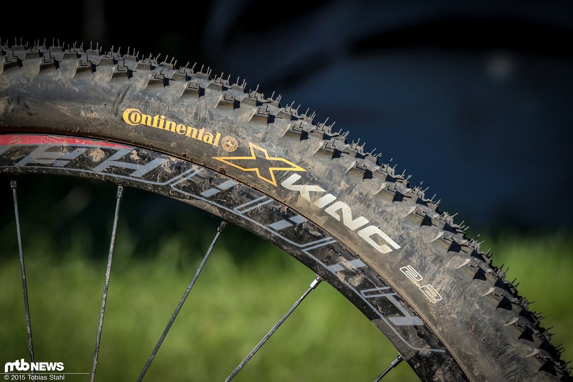

Profil

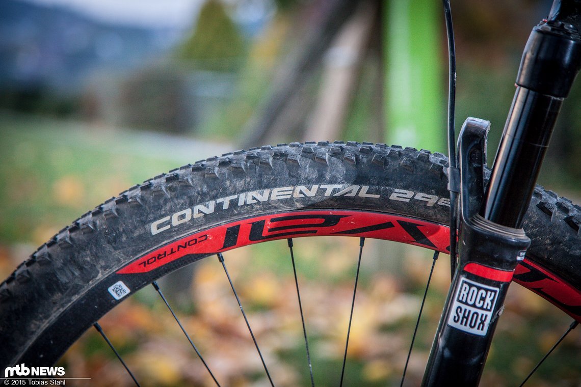

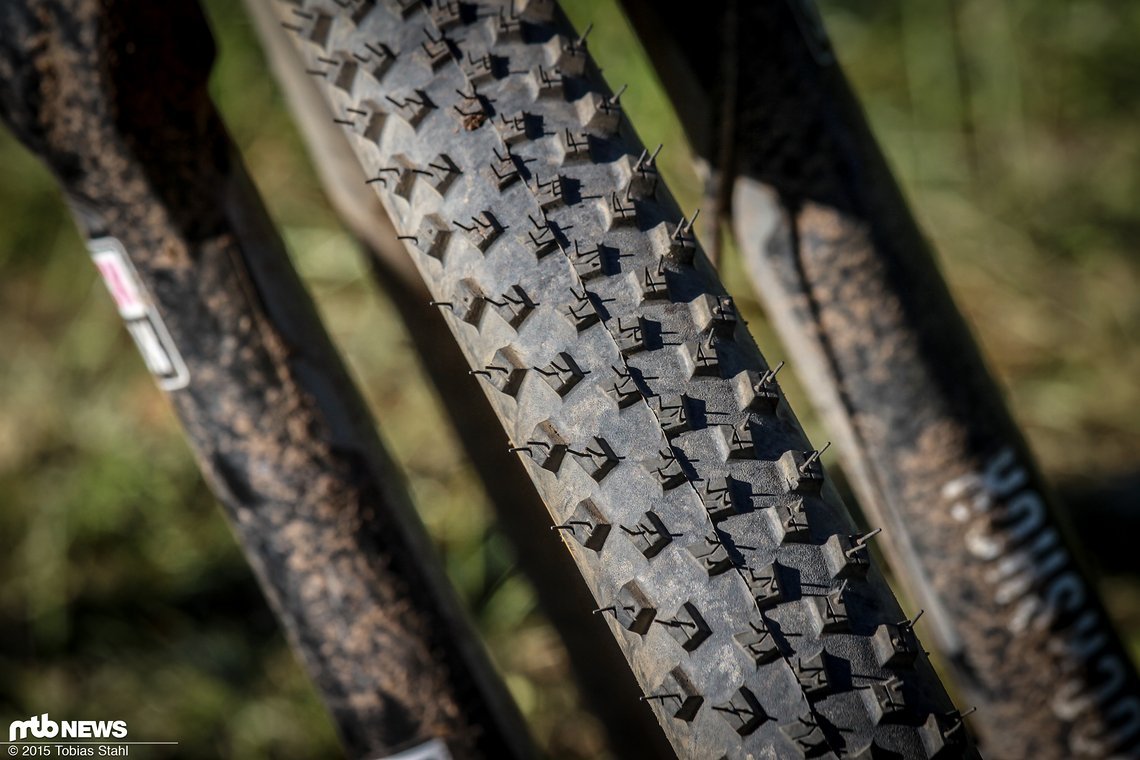

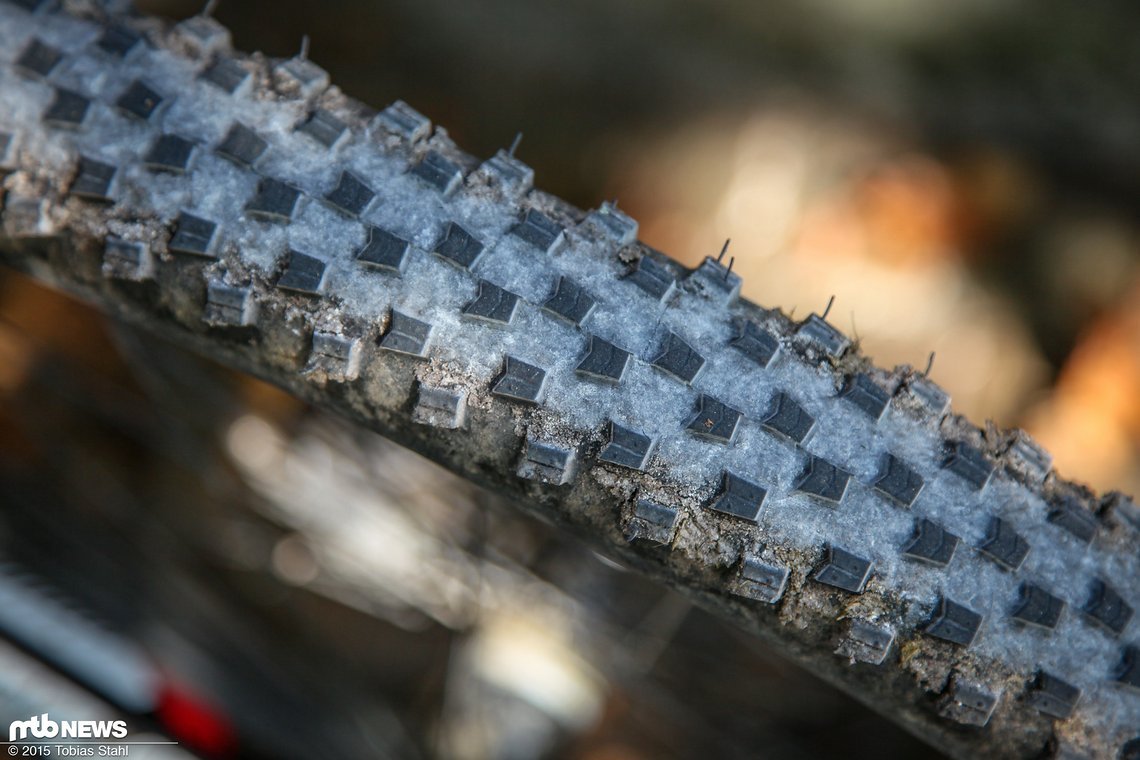

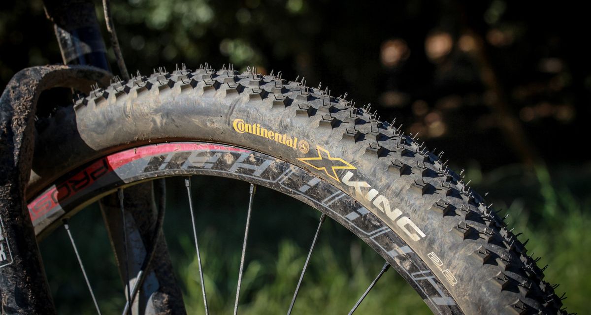

Im Gegensatz zu seinen kleinen Brüdern zeigt sich das Profil des Continental X-King wesentlich grobstolliger und offener. Die Schulterstollen sind deutlich stärker ausgeprägt und reichen weiter bis in die Seitenwand hinein und nur die Profilblöcke in der Mitte der Lauffläche stehen versetzt eng zusammen, während sich daneben deutlich größere Lücken auftun. Jeder der Blöcke ist mit einer kleinen Stufe versehen, so dass die wirksame Anzahl an Kanten für den Grip-Aufbau nochmals erhöht wird.
# Das Profil des X-King ist grobstolliger als das des Race King - so soll der Reifen auch auf loseren Böden viel Traktion aufbauen und mehr Querkräfte vertragen können
Insbesondere durch die größeren Abstände wirkt das Profil des X-King wesentlich aggressiver als beispielsweise beim Race King. Dennoch sei angemerkt, dass die Profiltiefe auch bei diesem Reifen nicht sonderlich groß ist. Somit positioniert sich auf der X-King klar als (tourenorientierter) Cross Country-Reifen ohne Ambitionen auf den gröberen Einsatz.
# Stärker profiliert ist der X-King, doch das Volumen ist geringer und die Profiltiefe immer noch niedrig
Wie die beiden anderen Continental-Reifen aus dieser Testreihe auch wird der X-King ausschließlich mit der griffigen BlackChili Mischung geliefert, wodurch der sowohl leicht rollen, als auch gut greifen soll.

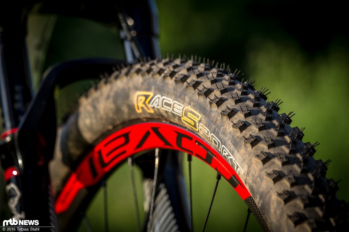

Aufbau
559 g bringt unser Testmodell des Continental X-King auf die Waage. Das er damit etwas schwerer ist als der Race King (516 g) und der Speed King (467 g) ist vor allem dem Profil geschuldet, denn vom Aufbau her betrachtet verfügt er über die identische DNA wie seine weniger profilierten Brüder. Im Unterschied ist jedoch das Volumen des X-King im Vergleich zum Race King ein gutes Stück geringer, was optisch dadurch kompensiert wird, dass die Seitenstollen über die Karkasse hinaus stehen.

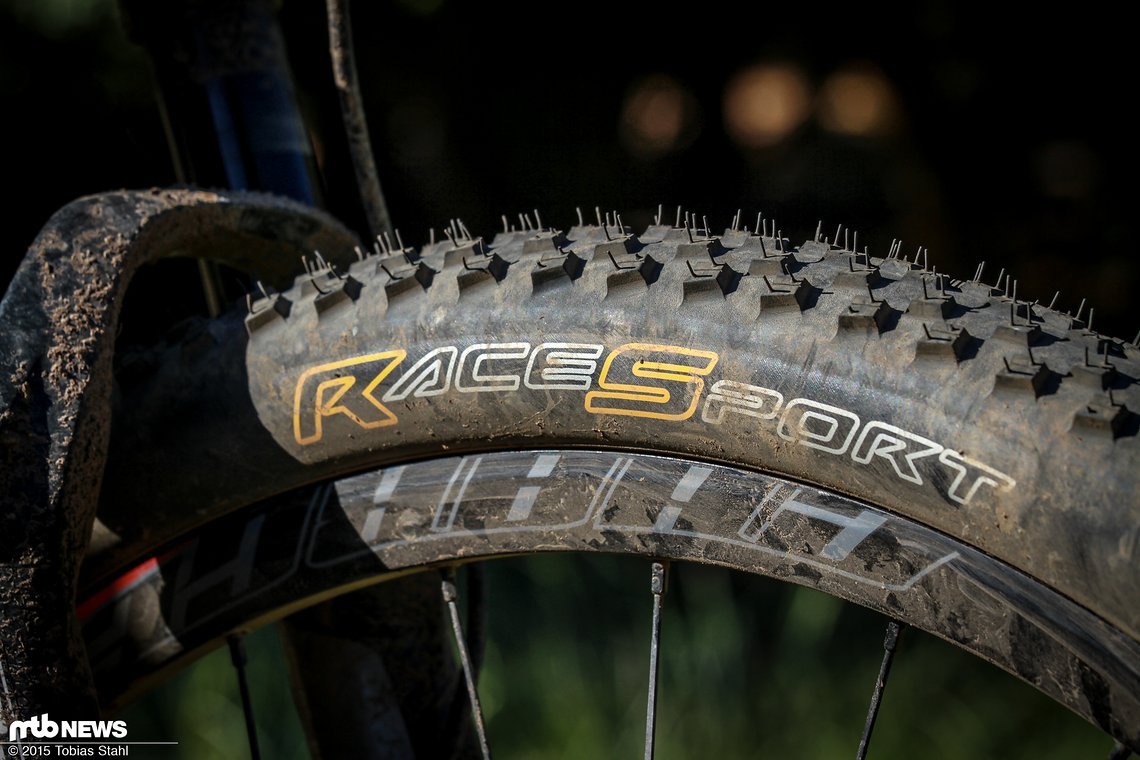

# Die leichte RaceSport Karkasse ist auch die Basis für den leichtesten X-King - sie besteht aus zwei Lagen in der Seitenwand (120 TPI) und drei Lagen unter der Lauffläche (180 TPI)
Die Basis des Reifens ist die leichte, aus Nylon gefertigte RaceSport Karkasse. Sie besteht aus zwei dünnen Lagen an den Seitenwänden (120 TPI) und ist unter der Lauffläche durch eine dritte Lage verstärkt (180 TPI), um die Durchschlag- und -stichfestigkeit zu verbessern. Durch die dünnen Fäden soll die Karkasse besonders flexibel sein und sich so traktionssteigernd bestmöglich an die Oberfläche des Bodens anpassen können. Eine Gummierung auf der Seitenwand fehlt, was einerseits das Gewicht reduziert und andererseits aber auch dafür sorgt, dass die Reifen vom Hersteller nicht direkt als tubeless-ready angeboten werden. Wir versuchen trotzdem mit der hauseigenen Dichtmilch den Versuch und – so viel sei vorweggenommen – es funktioniert. Die von Continental für den Tubeless-Aufbau vorgesehene Ausführung des X-King ist jedoch die ProTection Ausführung, die in unserer Größe gut 100 g mehr auf die Waage bringen soll und über eine entsprechend verstärkte und versiegelte Karkasse verfügt.
# Man sieht es ihr nicht an, doch die RaceSport Karkasse kann beim Tubeless-Aufbau durchaus ein wenig Zeit in Anspruch nehmen - sie ist nicht voll gummiert und dadurch weniger dicht als die dickere ProTection Karkasse
Auf der Karkasse setzt Continental bei den in Deutschland gefertigten Reifen auf den bekannten BlackChili Compound. Diese Mischung soll bei langer Lebensdauer und niedrigem Rollwiderstand eine hohe Traktion ermöglichen und so auch auf nassen Wurzeln nicht schlapp machen. Continental bewirbt die Mischung auf der Homepage mit qualitativ dargestellten Messwerten des hauseigenen Prüfstands und verspricht, dass bei höherem Grip in der Tat ein niedrigerer Rollwiderstand als bei der Konkurrenz erreicht werden soll und zugleich die Eigenschaften über eine größere Lebensdauer hin weitestgehend konstant bleiben.

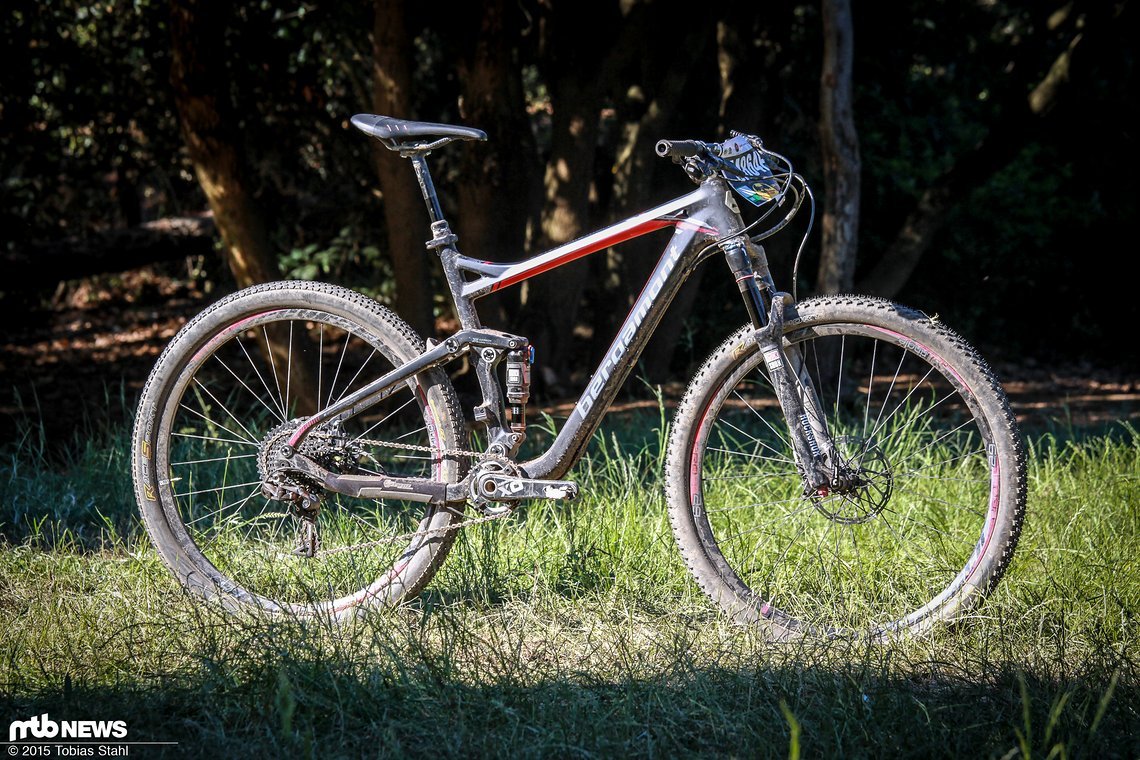

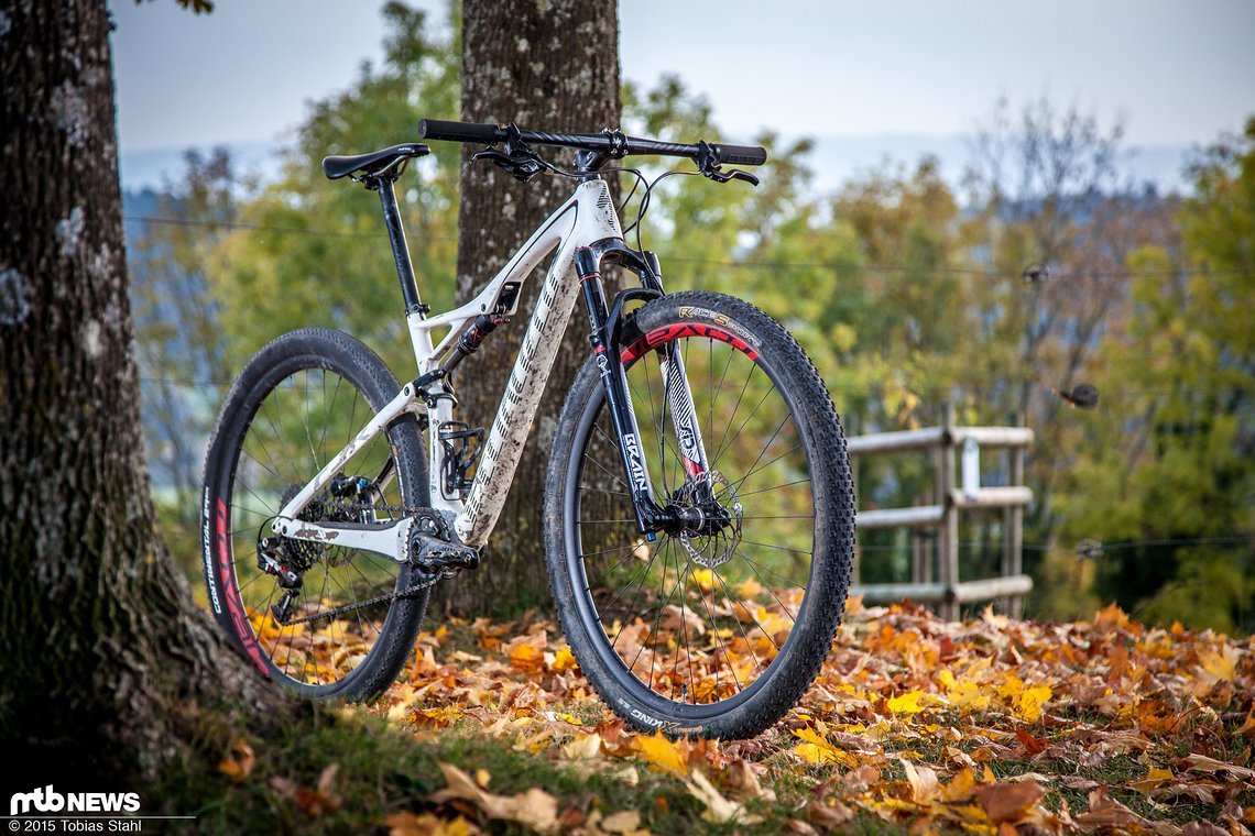

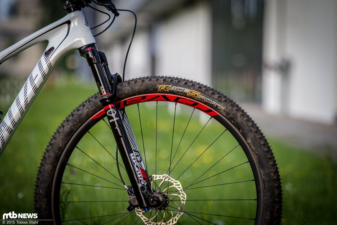

Für meinen Praxistest habe ich den Continental X-King auf meinem Specialized Epic World Cup Dauertest-Bike montiert und ihn in der Regel am Vorderrad gefahren. Bei den 24h von Finale Ligure ist der Reifen außerdem auf dem Trail-Bike Bergamont Contrail 29 MGN aus unserem großen Trailbike-Vergleichstest verbaut gewesen, um diesem Rad im Renneinsatz ein wenig auf die Sprünge zu helfen.
Aufziehen lässt sich der X-King wie zu erwarten gut und auch ohne Kompressor gelingt uns mit einigem Einsatz an der Pumpe der schlauchlose Aufbau. Durch die dünne Karkasse ist jedoch eine nicht zu verachtende Menge Milch (90 ml) im Einsatz, die im Anschluss die Seitenwand des Reifens soweit zuverlässig abdichtet. Um diesen Prozess zu unterstützen ist es ratsam, den Reifen zunächst etwas härter aufzupumpen und im Anschluss jeweils einige Minuten auf der einen und nach anschließendem Schütteln auf der anderen Seite des Laufrades zu lagern, damit die Seitenwand gut benetzt werden kann und auch die kleinsten Öffnungen verschlossen werden.
So vorbereitet können wir uns über die Tubeless-Eignung des X-King nicht beschweren. Wer den Reifen so fahren möchte, muss jedenfalls nicht auf die schwerere ProTection-Ausführung zurückgreifen. Wer den Reifen mit Schlauch fahren will, findet im Sortiment von Continental zum Beispiel den dünnen MTB 29 Light Schlauch, der es auf 162 g bringt.

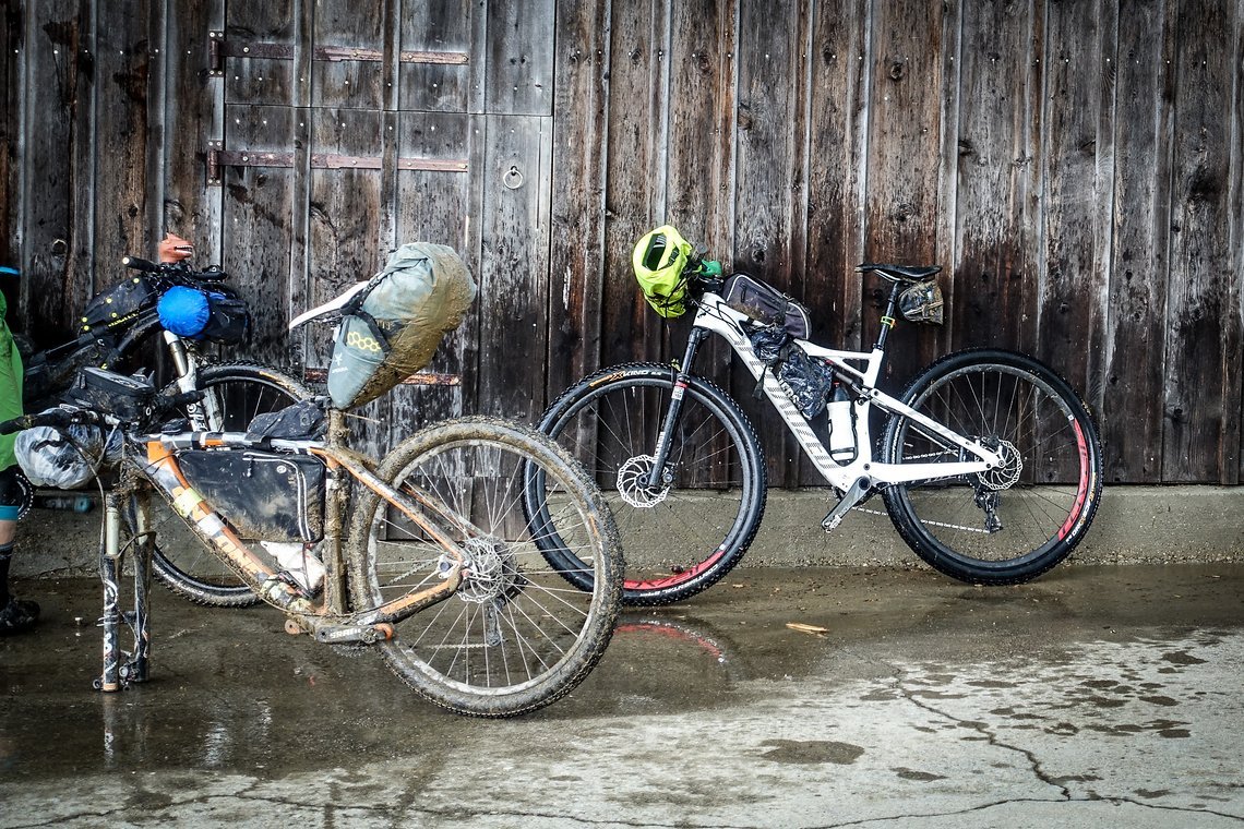

# Im Renneinsatz mit dem Trailbike: das Bergamont Contrail 29 MGN mit der beliebten Reifenkombination X-King / Race King
# Diese Kombination haben bei der Navad 1000 alle drei Rennfahrer unserer User-Reporter gefahren
