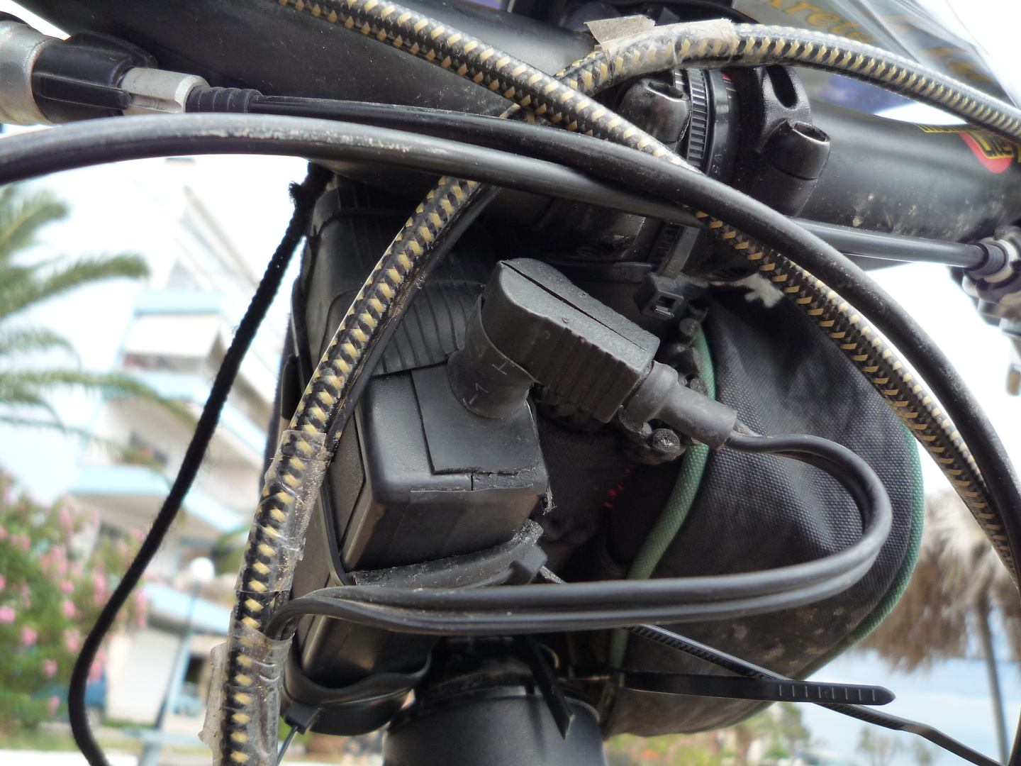

Shimano Alfine in einer Mavic XM 719 disc. Danke nochmal an Komponentix für´s Sponsoring (good job guys... noch nicht mal ein klitzekleiner Achter bisher).
Zuerst kurz zum Mechanischen: nach einem Monat auf Tour mit teils extrem harten, felsigen Holpertrails, Sandstürmen, Flussquerungen und hinterhältigen Salzwasserattacken muss ich all mein Bedenken bezüglich Nabendynamo am Mountainbike aufgeben. Das Ding ist stabil und funktioniert, mehr gibts dazu nicht zu sagen. Thumbs Up!
Das zweiadrige Stromkabel am Dynamo ist mit einem simplen, shimano-eigenen Stecker befestigt, damit man das Vorderrad nach wie vor leicht ausbauen kann. Ich hab noch (wie bei allen anderen Steckern auch) etwas Schrumpfschlauch als zusätzlichen Spritzwasserschutz angebracht.
Verbindung zur Ladebox am Lenker mittels Cinch-Stecker im Schrumpfschlauch. Hab hier etwas dickeren Querschnitt für die Litze verwendet, einerseits wegen der Stabilität, andererseits um den elektrischen Widerstand zu minimieren. Man gönnt sich ja sonst nix.

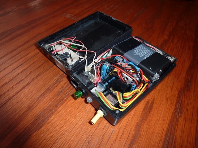

Ladeschaltung von innen, nach http://www.forumslader.de/
Hier passiert dann die Magie: Der vom Dynamo erzeugte Wechselstrom wird gleichgerichtet und zum Laden eines Pufferakkus verwendet. Als Puffer benutze ich vier in Serie geschaltete LiPo-Zellen vom Typ BL5C von Nokia (zb wie im Handy 6230i). Warum gerade die? Erstens sind sie mit fast 1000mAh recht gut beinander (zumindest die Originale von Nokia, es gibt haufenweise miserable Nachbauten), zweitens werden gerade die Bauformen für ältere Handies regelrecht verramscht (hab 3 Euro pro Zelle in der Bucht bezahlt. Deal!).
Vier von diesen Akkus ergibt für den Pufferau 14.4V/1000mAh, das enstpricht gut 14 Wattstunden. Damit kann man schon einiges erreichen. Die hohe Spannung eignet sich zum einen direkt für die Versogung von "Autozubehör" (dh 12V-Geräten) wenn man möchte (achtung, meist sind hier miserable billigst-wandler enthalten). Zum anderen haben sich 14.4V in Tests als sehr effizient für die Ladung mit einem Nabendynamo erwiesen, besser etwa als ein Pufferakku aus nur drei Zellen.

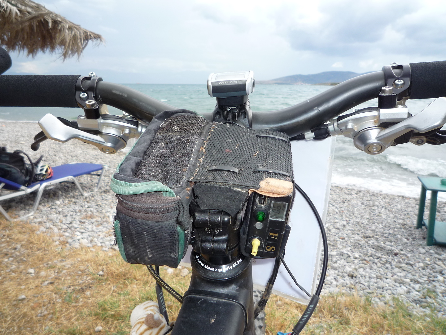

Zorros Cockpit. Links meine Vorbautasche für Handy und Kamera, darüber die Klettfläche für den PDA, das hatte ich schon immer. Neu dazu gekommen ist jetzt rechts die Ladeschaltung.
Optisch bin ich mit einer etwas ansehnlicheren (und abnehmbaren) Lösung für den Lader losgefahren, die hat allerdings den rauhen Einsatz nicht überstanden. Drum jetzt zwei dicke Kabebinder, hält bombig. Und abnehmen muss man das Teil ja sowieso nicht.
Wozu die Schalter? Der grüne Druckknopf stellt die 5V-USB-Versorgung an und aus. Der Kippschalter bestimmt den Geschwindigkeitsbereich für optimale Effizienz. Mehr dazu auf http://www.forumslader.de/.

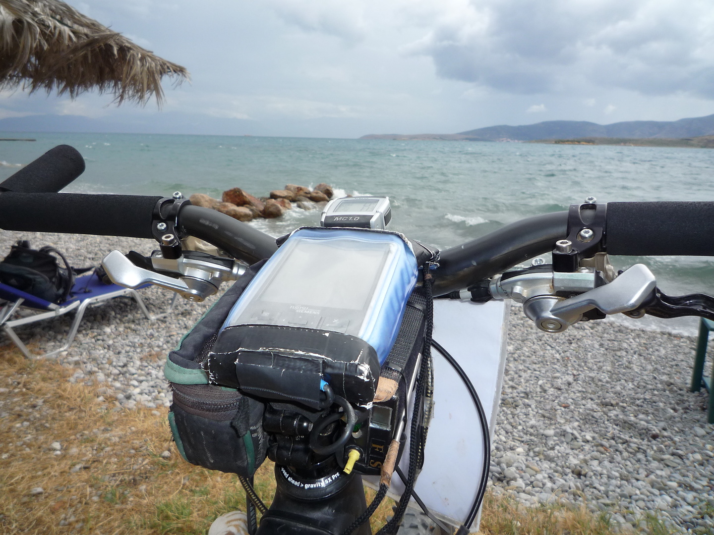

Cockpit mit aufgesetztem PocketPC. Meine wasserdichte Sebstbastelhülle wurde um ein kurzes USB-Kabel erweitert, dann kann man den Loox direkt anstöpseln, wenn man unterwegs Strom braucht.
Via Spannungsregler erzeugt der Lader aus den 14.4V des Pufferakkus die benötigten 5V USB-Spannung zum Laden von Loox und Handy. Diese Regler sind mittlerweile sehr effizient, der Verlust liegt hier bei weniger als 5%. Ich setze extra starke Versionen ein (5V/1.5A), um dem PocketPC alle Wünsche erfüllen zu können. Er braucht zwar im Durschnitt weitaus weniger, freut sich aber durchaus, wenn er sich kurzzeitig auch mal einen "guten Schluck aus der Energiepulle" genehmigen darf.
Braucht man überhaupt einen Pufferakku? Man könnte doch den Lader auch direkt auf 5V regeln und an den PPC hängen. Der Loox würde sich zwar etwas wundern, wenn die Spannung beim stehen bleiben oder langsam fahren immer wieder zusammen bricht, aber so richtig stören würde es ihn wohl nicht. Modernen Akkus ist sowas egal. Nur... zum einen ist der fest eingebaute Pufferakku unempfindlich, ich lasse die Schaltung auch bei den ruppigsten Trails am Lenker, während der Loox im Rucksack verschwindet. So wird auch auf schwierigen Pfaden Energie gespeichert. Zum anderen ist der Pufferakku auch einfach eine Energiereserve. Ob man das Gewicht jetzt im Rucksack in Form eines Ersatzakkus herumträgt oder gleich im Lader einbaut, ist Jacke wie Hose. Pufferakku bringts!
Warum LiPo und nicht Bleigel oder NiMh? Ganz einfach, LiPo-Zellen haben den bei weitem größte Energieinhalt pro Gewicht. Einen weiteren Grund braucht es nicht.
